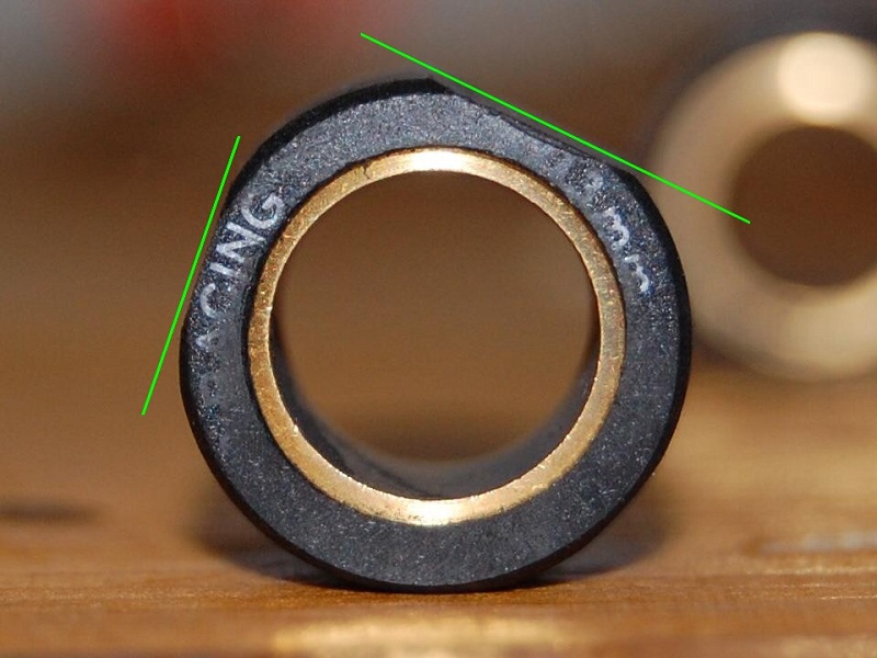

prehodil som valceky na gpcko dnes cestou do ds je "testovacka" ----toto ostalo zo starych valcekov

hentak velmi zničil ten vyfuk valčeky ?

dávaš aj trošku vazelinky na valčeky ??

to nie ten vyfuk tieto boli tie k yasnui z a vlastne tieto som nahodil v kovacovej a do teraz som ich mal......stage vario zerie valceky velmi rychlo aj ked dam vazelinku aj ked nedam...

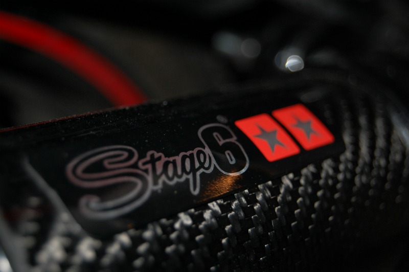

A deju sa nam novinky
New vyfuk stage 6 pro replica carbon chrom...ide to dost dobre..uvidime este vmax
valceky 6gramy....
Soundcheck aj ked v tme... zajtra mozno bude new video ak zozeniem tesnenie pod vyfuck ..

Re: Gilera Runner 50sp - m4rk0
tak je dobre....no kde som ho len videl
potom hod info ohľadom max.
haluzne vystajlovane je to s tym chrom karbon XD uvidime ako to pošlape

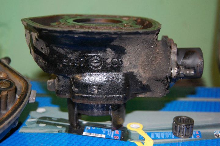

no dnes

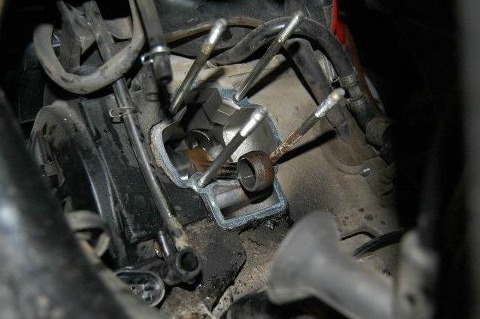

50tka doslapala...najprv dost tazko startovala uz som vedel ze je zle ale domov som ist musel ...asi 5metrov od domu to vedelo ist iba na plny plyn inak to kapalo ....a zrazu to zomrelo ....rozobral som to cele... aj valec aj piest ...a na pieste mi moje imbusove "piston stopperi" urobili jamky....a jedna z nich to nevydrzala a praskla ...

vsak uvidime co a ako ...tu mam niake photos aj s novou spz konecne
lebo staru som stratil :/
A to pri com vsetkom vyuzivas ten stoper?

ja by som stoper nepoužival vobec...mimo toho čo sa tebe stalo sa lahko može stať že pri montáži a demontáži pri použití stopera ohneš kluku....stači nepatrné vychýlenie a pri tych otáčkach čo ma 2T motor ide kluka rychlo do smutku.

Asi by si si si mohol objednat originalneho stoppera stym gumenim koncom a nie pouzivat imbus

a valec je v akom stave ? schytal to len piest ?

valec je 100% .... aj hlava.... cisto problem je len ta diera v pieste

Toto nie sú jamky ale jamy....Ako si to vyrobil ? Ak dobre chápem tak si miesto piston stopera,
strkal do valca imbusák ?

hej obaleny imbusak ...uz to tak robim nieco cez rok ...no nevadi uz budem mudrejsi nabuduce ...aj tak som chcel 70cc ...

Tak si sa poučil, škoda že na vlastnej chybe.
Alebo povedz rovno že si už chcel 70tku, tak si tomu pomohol..
