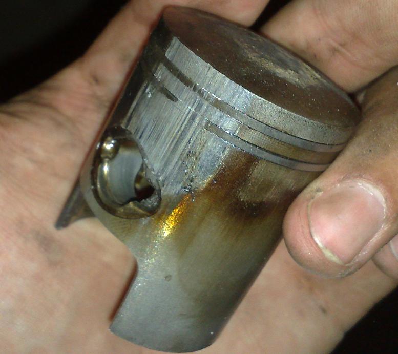

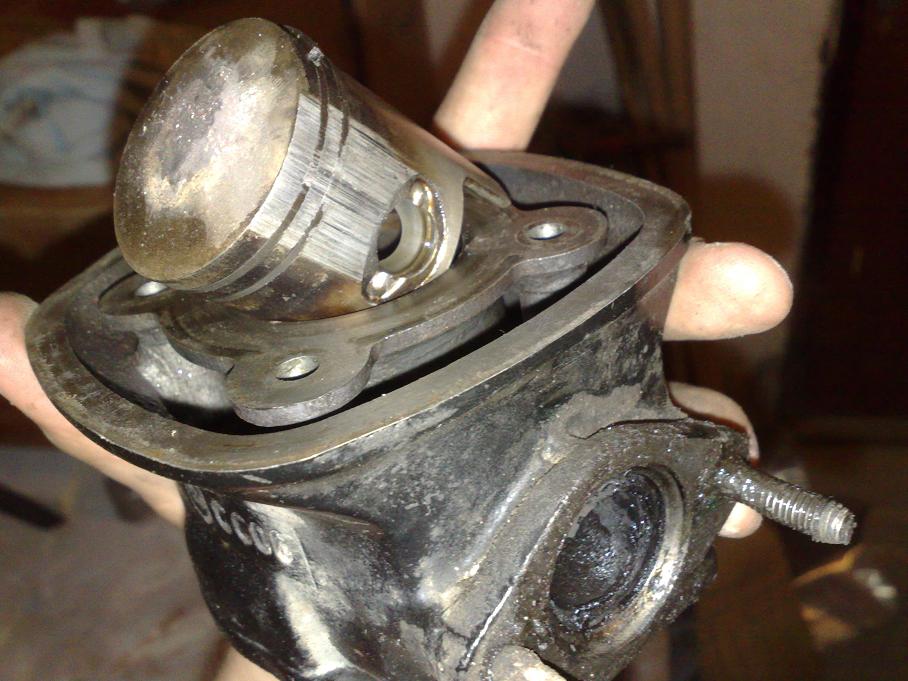

. . . au
- Prílohy
- (77.01 KiB) 192 stiahnutí
- (98.23 KiB) 192 stiahnutí
Naposledy upravil/-a modreOKO v Ne Jún 17, 2012 9:19 pm, upravené celkom 1 krát.
- modreOKO
- motorkár
- Príspevky: 2472
- Bydlisko: Banská Bystrica
Re: Aprilia SR50R - Wasi
piest , osobitná kategória .. krúžky sa stali súčasťou ..

Kolko km vydrzal?
- Wasi
- st. skútrista
- Príspevky: 540
- Dátum registrácie: Po Mar 05, 2012 6:10 am
- Skúter: Jawa 353, Vespa GTS300
9300km
- bezoadam
- st. skútrista
- Príspevky: 973
- Dátum registrácie: So Júl 10, 2010 6:13 pm
- Skúter: Gilera runner sp50
- Bydlisko: Topolčany
ja mam presne ten isty setup a 10333km zatial bez ujmy.. klop klop

a čože bolo príčinou zadretia?
APRILIA SR STREET:Leo Vince Zx-R Malossi:Multivar,MHR klapky,Xspecial,DRS
- Wasi
- st. skútrista
- Príspevky: 540

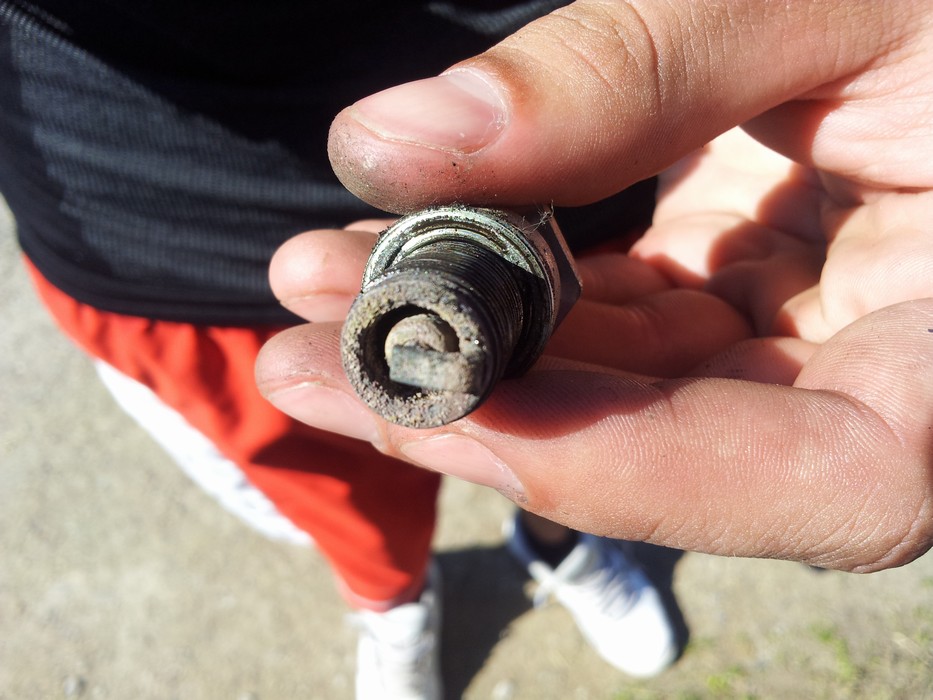

To este vysetrovatelia nezistili. Spekuluje sa s chudobnou zmesou, chladenim a moj odhad je ze dlhodoba jazda na maximum.
Sviecka:
Sviecka:

podla mna to bude tou podlozkou z titanu, ci coho si to vyrobil!!
ale ne.. kup tam uz ale 70cc pls..

... v prvom prispevku mas pri 70 ccm spotrebu pritiahnutu za vlasy - da sa aj cez 6L ale ked to normalne naladis tak sa oproti serii nezmeni - pred stretkom vo zvolene som ladil kamosovu gutu a do zvolena mal spotrebu 3,05 l/100km - ale kopce nam nakladal ...
- Luthar
- motorkár
- Príspevky: 1992
- Skúter: Derbi GP1i 250
- Bydlisko: Bratislava
Asi tak ja by som tam dal jedine 70 ccnejaku liatinku, mne to tiez zralo do 4 litrov, moja srka
odosrané pošvovým holubom
- modreOKO
- motorkár
- Príspevky: 2472
jednak je dôlezite teraz hladat pricinu zadretia , ci sa pokašlalo olejove cerpadlo, alebo zlyhalo chladenie, alebo chudobna zmes, zla naladena , alebo XY dalsich veci ..
Zmenou kitu na 70ccm by si
odstavil automaticky mazanie a miešal by sisi sám .. čiže máš istotu,(prvá príčina zadretia)
.. ďalej by trebalo kupiť nejaky osobitný merač teploty nejaky KOSO, alebo stage 6 ..kde ti ukazuje čísla a nie "paličky" (druhá príčina zadretia-vysoka teplota)
a ak by si menil valc trebalo by samozrejme väčší karbec ktorý by sisi naladil pekne postupne od začiatku, krok za krokom naladil tryska od väčšej po menšiu .. (a opäť by si predišiel tretej moznej príčine zadretia)
pretože ty teraz nevieš dôvod zadretia a môžeš na ten dôvod prísť o 2 mesiace keď budeš motor posielať na tretí výbrus
, ver mi viem o čom hovorím ..
takýto problém som riešil aj ja minulú sezónu s malossi sporton s liatinou, prišlo prvé zadretie , reku fajn tak výbrus ... potom malá tryska v karbe (zle vyladené) , opäť zadretie, opäť výbrus ... potom mi odišiel teplomer a jazdil som bez neho, samozrejme mi vytiekla cela voda cez prasknute gufero = prehriatie = opäť zadreté , ... atd atd , .. TOTO KEBY som vedel na začiatku tak vmomente kupujem novy motor a idem na to pekne poporiadku , .. lebo každý výbrus rátaj minimalne s pajdou
je to na tebe
je to na tebe
mozno ked tam da malossi sport, mu bohate staci aj seriovy karb..
