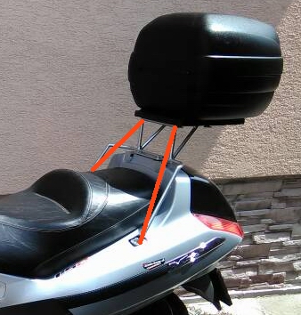

Trosku som zvacsil batozinovy priestor.Cez zimu som drziak na kufor riesil s kolegom Zilom ze to budeme riesit po sezone.Ale nedalo mi to a preco by mi mal kufor lezat v garazi.Zohnal som sikovneho zvaraca a drziak je na svete.Za par eurokorun.

no povedal by som ze v tom uzkom bode sa to uklepe pomerne rychlo

Ajaj, toto nevydrzi dlho, najma na nasich cestach. O zvysenom tazisku nehovoriac.

Vyssie sa to muselo urobit chvoli kufru pod nim aby sa dal otvorit Je to robene z antikoru co si myslim ze je pevny material.Ked sa nieco stane budem vylepsovat.

Aby si nebol prekvapený nakoľko antikora je pevná ale tým pádom menej pružná, sme raz robili držiak na predné plexisklo z antikorovej trubky a tiež sme si vraveli antikora je pevnejšia jak bežný matroš netreba to povrchovo upravovať spravíme to z toho bude to super to musí držať....A prd makový, prasklo to síce v mieste oslabenia jak boli prevrtané diery na upevňovacie šrouby ale aj tak.... asi všetko má slabé miesto kde prichádza najviac k ohýbaniu počas namáhania a vybrovania , a tam to vždy zvykne prdnúť jak prvé. Mne praskol pôvodný továrenský držiak kufra , takže ja už mám aj troch asi diagnózu a nedôveru .
Mal si to spraviť odklápacie nakoľko tým že to je tak vysoko je to aj menej vhodné možno z aerodynamického hľadiska a aj z hľadiska vyššieho ťažiska. Nič to je to skrátka, PROTOTYP, a až prax ukáže slabiny a prednosti

Re: Piaggio x8 200 - speedway
ja by som to vystuzil aspon takto...
(inac by som to urobil asi z dvoch masivnejsich ohybanych rurok (20-25mm) a plechove podperne konzoly...)

Chlapy,tak s kufrom najazdene cca 1000 km a zatial v poho.Dorobil som aj brzdove svetlo uz ked tam je predpriprava.
Bude cas dam foto.Zatial drzi,tak myslim ze to je dobre odvedena robota.

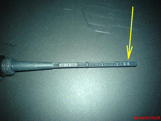

Chalani,jedna otazka.
Aky prevodovy olej mam dat? A kolko ho asi ide?
Mam dolievat a kontrolovat rysku?Nenasiel som kolko ho ide,alebo som prehliadol ked je to niekde napisane

je to min napisane v servisnom manuale (mozno aj v uzivatelskej prirucke...) pokial nevies ktoru rysku sledovat tak tictiez moc nepomozu...ak si dobre pamatam tak slo bud 150 alebo 250 ml (podla typu zadnej prevodovky)...a olej ide prevodovy zvycajne 80w-90...neublizi ani motorovy

Zvykne byť že sa leje cez nalievací otvor doplna pokiaľ nezačne vytekať von. Dobrá je na to "konská" 50ml striekačka a kúsok PVC hadičky priemer cca 5-6mm aby zmestila dnuká dnuk. A olej kľudne hocijaký prevodový ,čo ostalo doma vo flaške nejaký zbytok po výmene.

u piaggia kym nezacne vytekat nalejes aj pol litra
nalievaci otvor je z vrchu...a rysky su myslim ze 4 na zatke

Tak mam dat olej do stredu rysky,tak klasicky ,alebo po vrch?
Teraz mam tak v spodnej polovici rysky.

nenapadlo ma že býva aj systém s plastovou mierkou. A pritom som to videl na Piaggio motoroch .....
Lebo kto pozná jaký systém som popisoval vie že otvor je na boku nalievací-kontrolný pod deklom variátora na boku prevodovky.
Systém s mierkou má výhodu že sa to dá meniť bez demontáže dekla a teda len že od spodu vypustíme a z hora nalejeme.

co ja viem tak olej by mal byt niekde pri tej malej gulicke

Ono jak sa hovorí milimeter žádná míra...Dosť je odchýlka už len ak je scooter na hlavnom stojane a je na zemi buď jedno alebo druhé koleso a samozrejme scooter dole na kolesách tiež nieje nikdy ideálne kolmo . Takže dal by som to kúsok nad ja osobne ...Lebo tu málokedy platí že lepšie menej ako viac....už som menil raz (nie na mojom našťastie
) kolečka ale tam bolo oleja brutálne pod limit.

najjednoduchsie...vypustit olej, cca zmerat objem a podla toho naliat novy...ak vytecie okolo 120ml tak tam ma ist 150ml...ak vyse 200ml tak tam ma ist 250ml
