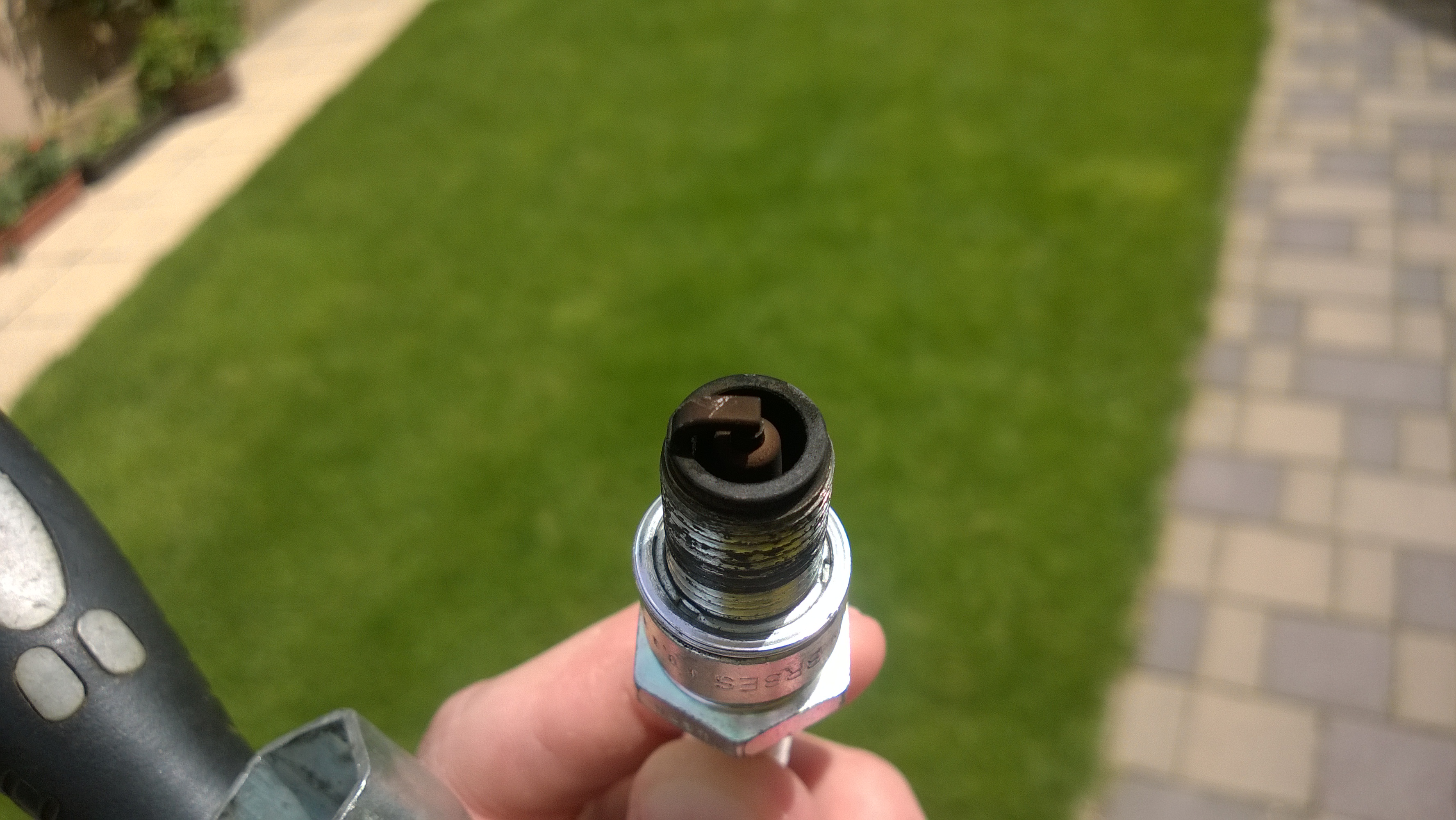

Mala by byt este svetlejsia? Lebo tehlova farba je siroky pojem
..plus ihlu som nijak nesteloval len tym srooobikom som to ladil.

Re: Aprilia Sportcity one 50ccm 2T - onlysmile
dobre to je. ono sa to meni aj v zavislosti od pocasia tak to sem tam skontroluj este
