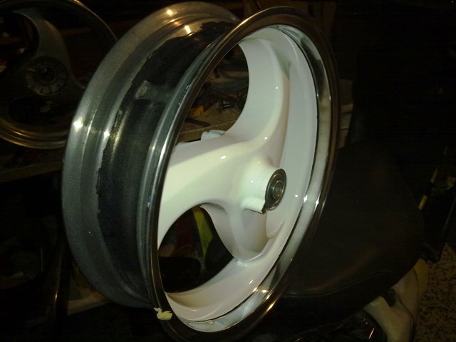

#51 Príspevok od užívateľa momoo » Po Jún 01, 2009 11:44 pm
dnes jeden disk vylesteny od 500, cez 600, 800, 1200, 2000 zajtra sa podujmem na dalsi, potom uz len počkat na filce na vrtazku a ide sa do lesku, potom streknem plnicom, prebrusim a stred dam bielou ;) soom zvjedaf ako sa to ukaze :) ale na dalsiu sadu diskov sa mozem vytoto :D, kryt varia bude tiez biely, dnes som este podrobne skumal plasty ponachadzal poodlamovane uchyty, chystam pomaly na zvaranie ... predny(celny) plast sice je v kope ale chyba tam asi 20% plastu :D cize na totalku kupim staro-novy zrejme, dalej treba este prirubu staro-novu v lepsom stave ako je ta moja alebo novu :) --> suma sumarum dnesneho dna 10hod

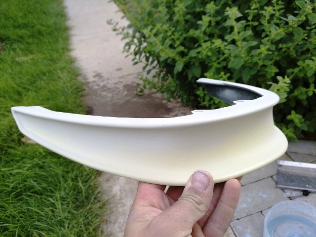

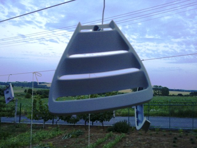

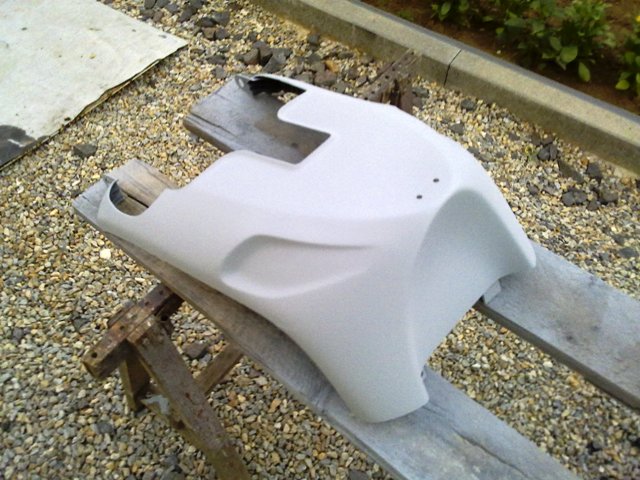

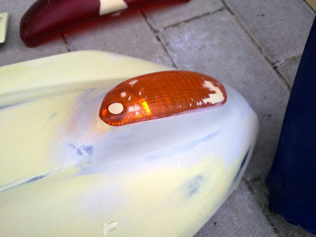

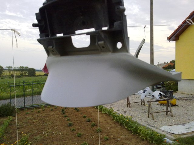

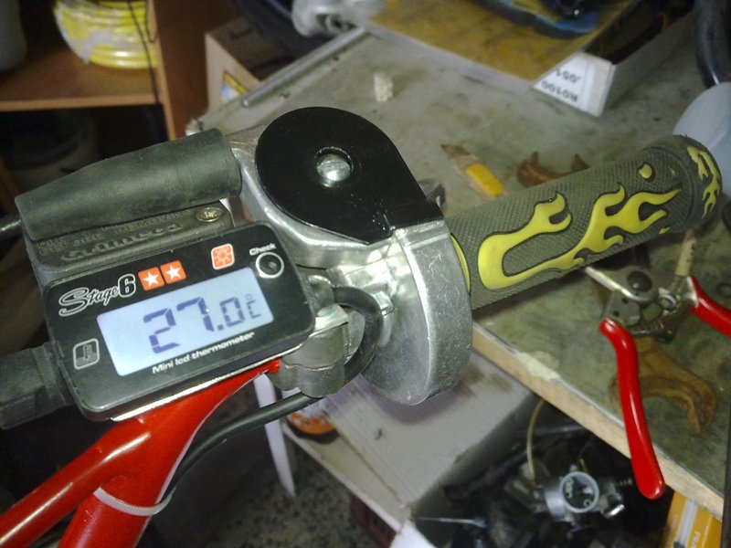

#52 Príspevok od užívateľa momoo » Ut Jún 16, 2009 10:51 pm
chystacky pred plnicom :D
Prílohy
(47.52 KiB) 1089 stiahnutí
(96.42 KiB) 1093 stiahnutí
(96.68 KiB) 1089 stiahnutí
(90.12 KiB) 1087 stiahnutí
(61.18 KiB) 1086 stiahnutí

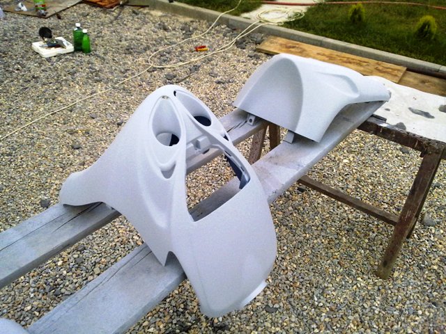

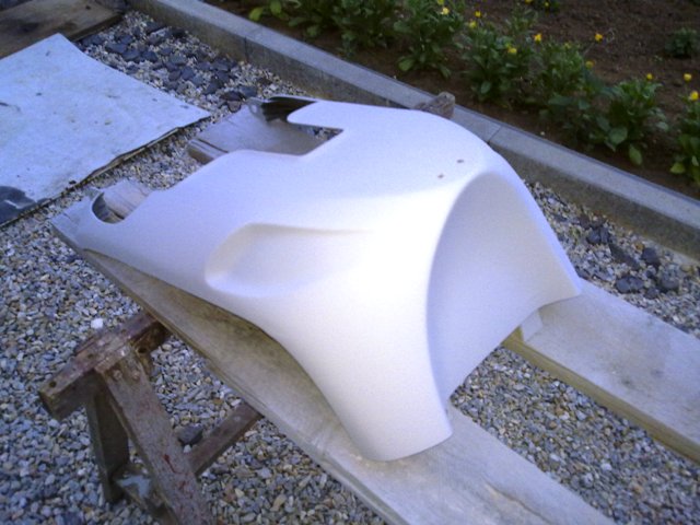

#53 Príspevok od užívateľa momoo » Pi Jún 19, 2009 10:23 pm
vsetko v plnici ;)
Prílohy
(65.9 KiB) 989 stiahnutí
(103.54 KiB) 992 stiahnutí
(109.14 KiB) 992 stiahnutí
(84.88 KiB) 989 stiahnutí
(112.29 KiB) 995 stiahnutí
(83.29 KiB) 998 stiahnutí
(55.06 KiB) 998 stiahnutí
(57.72 KiB) 990 stiahnutí

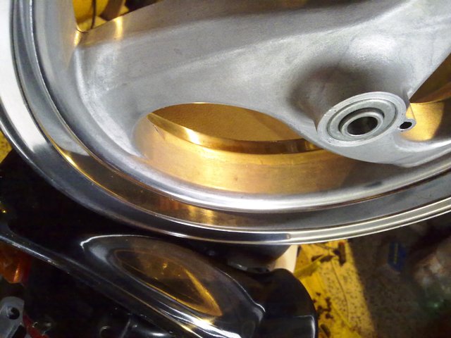

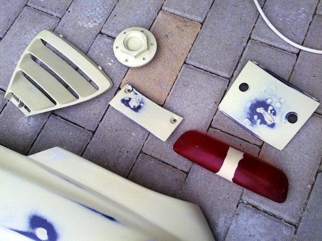

#54 Príspevok od užívateľa momoo » So Jún 20, 2009 10:50 pm
koliesko
Prílohy
(59.09 KiB) 930 stiahnutí

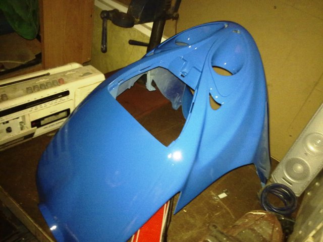

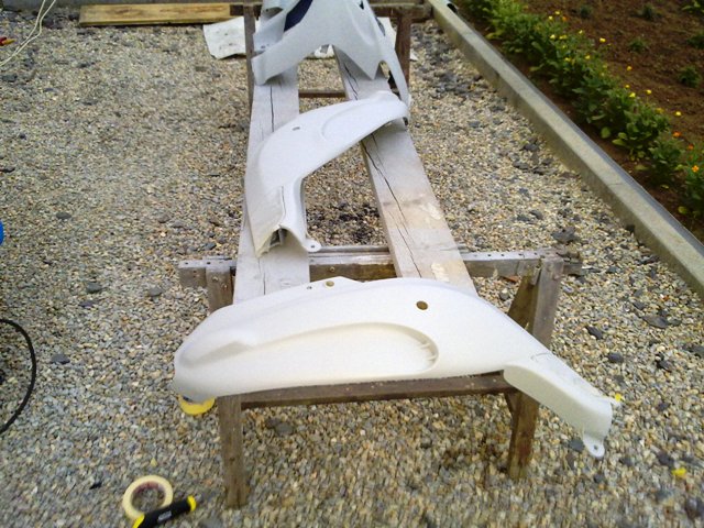

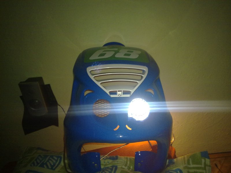

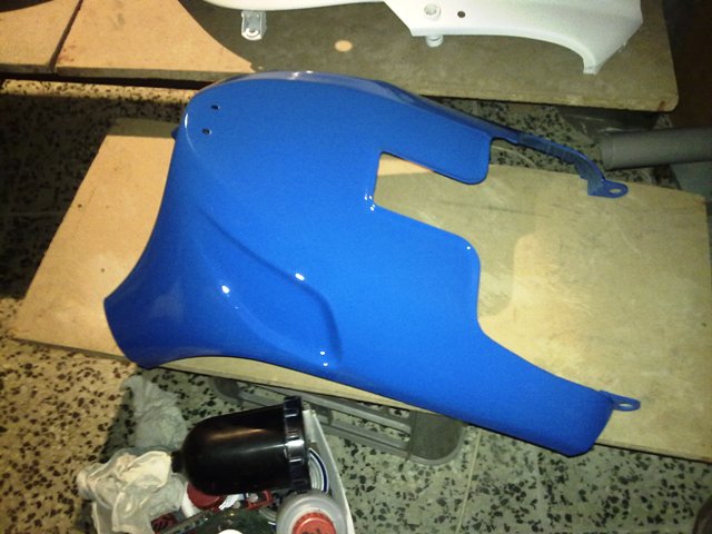

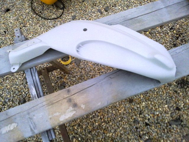

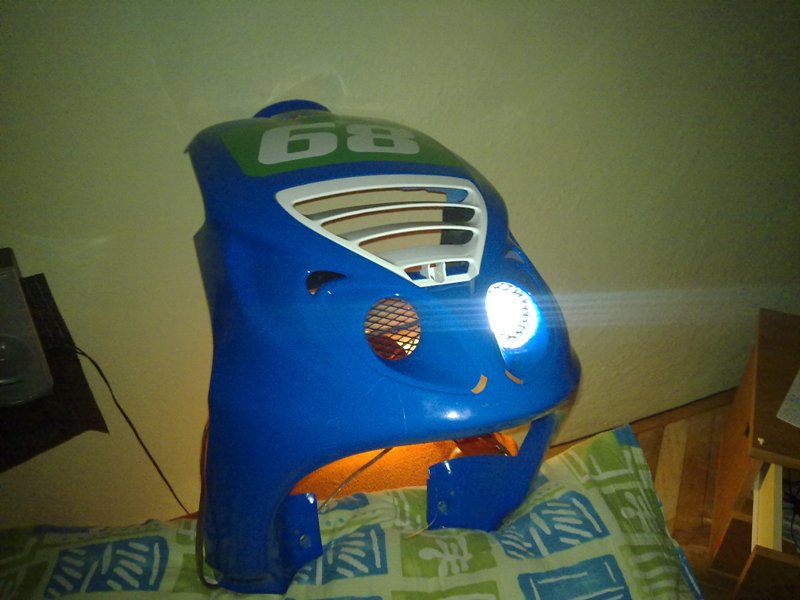

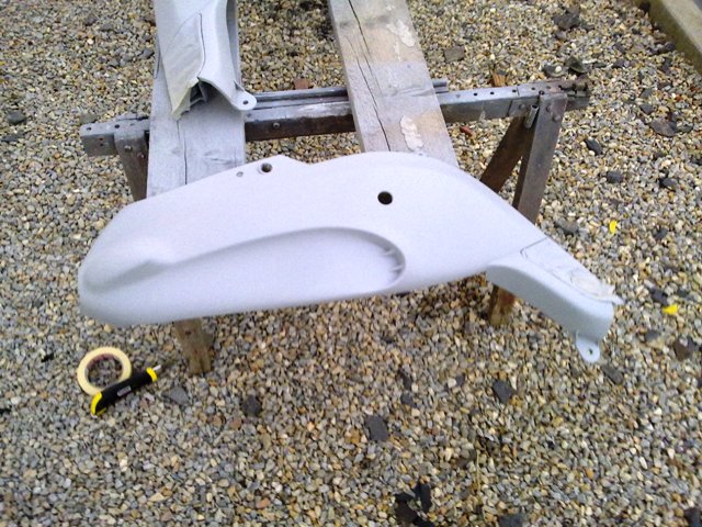

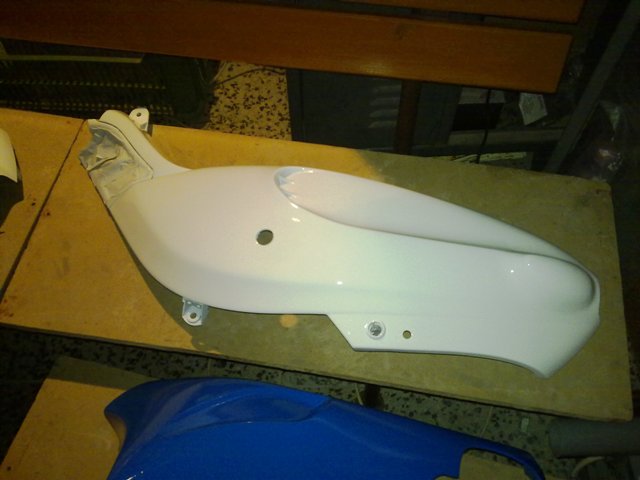

#55 Príspevok od užívateľa momoo » Ne Jún 21, 2009 11:21 pm
takze plasty nastriekane, tie drobne plasty som zabudol nafotit... inak ma zmysel sem nieco pridavat?? ako by som tu viedol monolog, ci ked je scooter na zavody tak to je pre vsetkych OT alebo ako to mam chapat?
Prílohy
(41.43 KiB) 860 stiahnutí
(56.08 KiB) 854 stiahnutí
(61.13 KiB) 847 stiahnutí
(41.35 KiB) 857 stiahnutí

#56 Príspevok od užívateľa BreeZe » Po Jún 22, 2009 12:44 am
to koleso je kráásne ...a plasty :good: dobré farby si zvolil :wink:

#57 Príspevok od užívateľa ADo_xXx » Po Jún 22, 2009 9:31 am
Jasne ze to ma vyznam sem davat-pekna modra :good:

#58 Príspevok od užívateľa momoo » St Jún 24, 2009 12:34 am
modra sa aj mne paci ... takze vo stvrtok alebo piatok cakajte upload .. malo by to byt dokoncene .. aj ked detajly sa este budu robit ... nrg ma ktoucovu brzdu riesenu trosku inak ako ste zvyknuty ... na rajdoch je packa a od nej ide lanko ku piestiku a mimo piestiku je zas umela nadobka na kvapalinu .. takze to budem menit za klasiku, doriesit riaditka treba a ak víde to ze budem mat par sponzorov tak sa bude este nieco investovat, dnes musim este nastriekat zadne koleso, treba vymenit este loziska na kluke a modlit sa aby si a pocas zavodov nic nestalo a pripadne aj nejake umiestnenie dobre by bodlo ako odmena za ten straveny cas :) takze v sobotu drzte palce

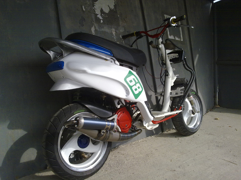

takze tu mame par foto jak momo dava dohromady svojho zavodaka :Bravo:
Obrázok Obrázok Obrázok Obrázok
ospravedlnujem sa momoovi ze som to nenahadzal uz vecer, ale tak mal som neodkladnu robotu :%) :D

Momoo pekny mas stroj, len by som sa chcel opytat na tie plasty ktore chybaju na volante? a nad nejakymi padakmi si neuvazoval?

plasty proste nema :-D takze ich tam ani nevie dat, a padaky bude riesit az to roztlce :-D, bol rad ze to stihol aspon oplastovat, este bude mat kopu roboty s restriktorom, siticom a s naladenim, takze asi tak :-D

#73 Príspevok od užívateľa momoo » Po Aug 10, 2009 3:27 pm
takze v skutri je uz nasolenych cca 20tisic ... nikde nic nevidno dokopy :) no ale co uz ... problem s origo prirubou na piaggio valce som vyriesil ... a to tak ze som vyfuk riadne namontoval nasledne Co2 pribodoval .. zhodil, obrusil konus a uplne privaril .. cize restriktor nebudem vkladat do vyfuku ... chvalim malossi za spracovanie vyfuku .. pretoze vsetko pekne sadlo bez uprav ... co sa mi pri roxovi z vyfukom tecnigas nestalo ..
takze co tam uz je:
vyfuk malossi mhr replica, s6 nastavitelna spojka, s6 wingcooler RT, vario malossi mhr 2000, kluka, valec seriovy, upravene rajdy z runnera, rychlopal, teplomer, sava soft, este musim vymenit loziska .. asi sa pustim sam do toho .. uvidime ...
Prílohy
(190.56 KiB) 194 stiahnutí

#74 Príspevok od užívateľa momoo » Po Aug 10, 2009 3:30 pm
nejake fotos
Prílohy
(85.46 KiB) 189 stiahnutí
imidžove svetlo
(69.36 KiB) 194 stiahnutí
imidžove svetlo
(53.58 KiB) 191 stiahnutí

#75 Príspevok od užívateľa Beella » Po Aug 10, 2009 3:37 pm
Prekraasne to je tak vsetko spolu.... A som strasne zvedavy ako sa ti bude darit na race... Gl.. :wink:
