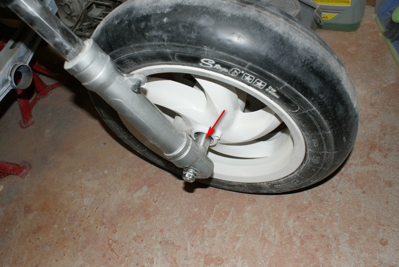

#51 Príspevok od užívateľa optik » St Dec 09, 2009 1:14 am
pozeram ze som celkom pozabudol popridavat nove info :D (ani neviem ci to niekoho zaujima) Na scootri sa pracuje v ramci moznosti. Predny brzdic a vsetko okolo toho je uz dokoncene.
(156.36 KiB) 1043 stiahnutí

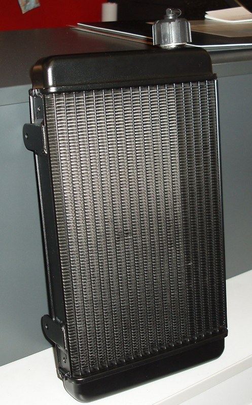

dalej som po dlhom hladani zohnal poriadny chladic v skutocne perfektnom stave /nie v takom "perfektnom" aky mi predal jeden chalanisko tu na fore - ten som rovno vyhodil do smeti a s tym aj mojich 20€ /
(130.33 KiB) 350 stiahnutí

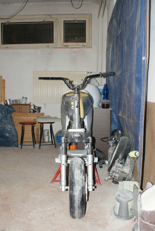

medzicasom som popracoval na prednej maske a podlahe - teda na vyrobe kopyta pre nasledne laminovanie., foto pridam na buduce :)

#53 Príspevok od užívateľa optik » Ut Jan 12, 2010 6:06 pm
Mala aktualizacia. Dnes mi prisiel chladic a mnoho dalsich dielov je na ceste. Na tento chladic som sa obzvlast tesil tak dufam ze splni svoj ucel.

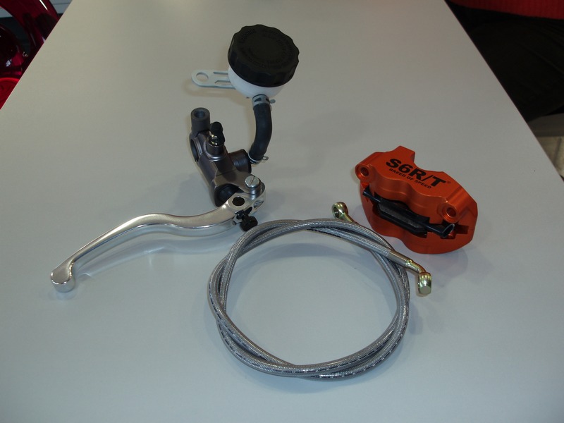

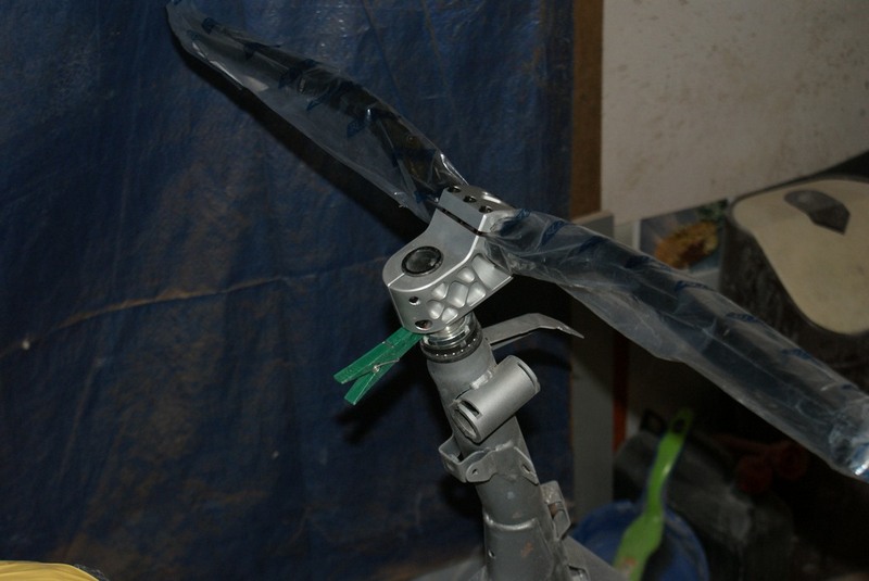

#56 Príspevok od užívateľa optik » St Jan 20, 2010 11:59 pm
Prisli nejake nove dieliky, tak vam ich ukazem. Objednal som bicyklovy predstavec a riadidla. Rozdiel v hmotnosti je celkom slusny povodne mali vahu 1500g a tieto nove maju 625g , nie ze by o to nejak moc slo, ale potesi to. Dalej mam nanovo ocalunene sedadlo z coho mam asi najvacsiu radost, lebo som na nom robil mensie upravy - ale o tom az niekedy neskor, ked to bude kompletne. Dalej som sa uz konecne posunul z vyrobou podlahoveho plastu ktory tiez mierne upravujem. Nechal som si vysustruzit veci z hlinika a to podlozky pod padaky a vymedzovacie valceky na predne kolesa - kedze mam rozne musia byt 2 druhy. Dufam ze to ten hlinik vydzi.
Prílohy
(165.27 KiB) 823 stiahnutí
(125.41 KiB) 823 stiahnutí
(168.19 KiB) 170 stiahnutí
(167.02 KiB) 170 stiahnutí
(126.85 KiB) 823 stiahnutí

ten adapter a riadidla su masaker..ppc to je .. a ta podlozka pod padak to nieje nahodou kolecko na Skateboard ?? :D

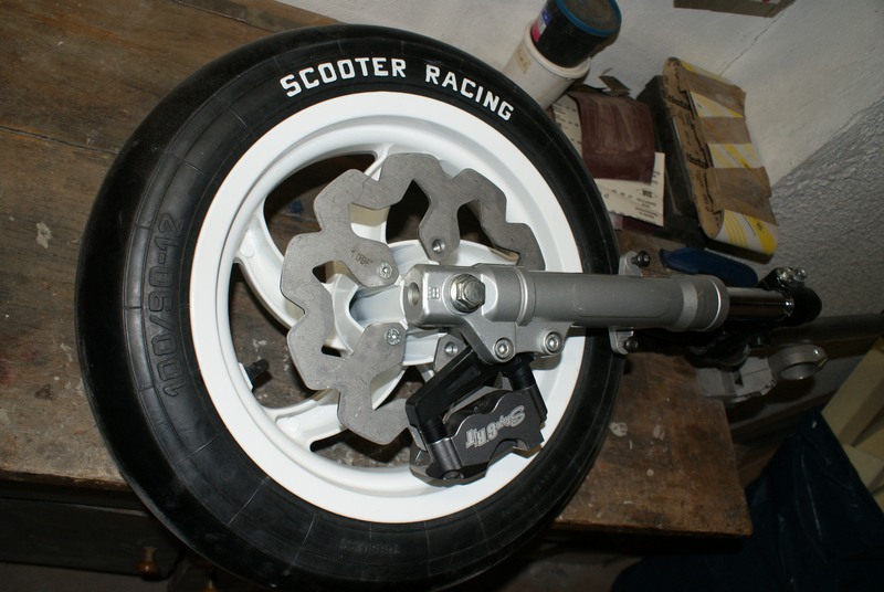

#63 Príspevok od užívateľa DOM » Ut Feb 09, 2010 1:26 pm
co to mas za predny kotuc? aj ja chcem :)
Užívateľov profilový obrázok
alcatelko
moderátor
moderátor
Príspevky: 7443
Dátum registrácie: Po Máj 01, 2006 2:46 pm
Skúter: piaggio zip lc
Bydlisko: malinovo
Kontaktovať užívateľa:
Re: Gilera Ice, racing scoot
#64 Príspevok od užívateľa alcatelko » Ut Feb 09, 2010 1:32 pm
od DMP... robia sa na roxa,runnera,speedfight, aprilia rs, derbi senda a oversize rox a runner v zubatom dizajne (ako pilovy kotuc) 36-55e za klasika rozmer a 115-145e za oversize :)

#67 Príspevok od užívateľa DOM » Št Feb 11, 2010 5:12 pm
prosim si roztec srubov toho kotuca a vonkajsi priemer ... teda tej gilery. Alebo neviete ci mi bude pasovat na Italjet dragster resp. formulu?
alcatelko
moderátor
moderátor
Príspevky: 7443
Bydlisko: malinovo
#68 Príspevok od užívateľa alcatelko » Št Feb 11, 2010 5:15 pm
220mm kotuc tam asi nenarves

Otom ze kazdym dnom pripudne nejaka suciastka svedci ja nasledujuca foto :D
Konecne kompletna predna brzda - uz len zohnat prietokovu skrutku do packy - inac nechapem preco to tam nepribalili, pri tej cene by sa aj patrilo...
Prílohy
(81.21 KiB) 415 stiahnutí

#75 Príspevok od užívateľa Metalex » So Feb 20, 2010 2:02 pm
Krásná radiální pumpa to je ta od BGM..? A jinak brzdič a pancéřová hadička taky hodně supeeerrr...!
