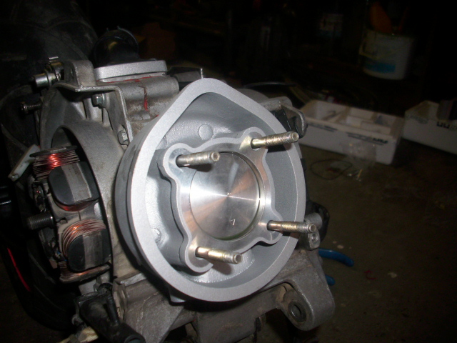

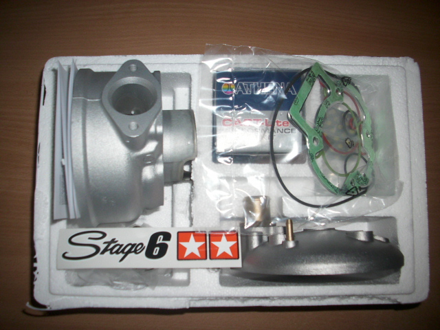

No tak šlo to celkom pohodičke.Ale fakt som sa natrapil s tým,kým som tam dal segerky to bol zabijak to nebola klasicka segerka to sa nedalo zmagnuť..uff jak som ja nadaval :D no dobre.pofotil som aj ako som dal tesnenia tak ma prosim vas skontrolujte :pardon: vystalo mi jedno tesneni ktore neviem absolutne kam ide.+ jedno som si neni istý či som dal dobre tak aj to sa vas chcem zaroven opytat.+ prikladam fotky pri ktore pišem aj tak čitajte :D

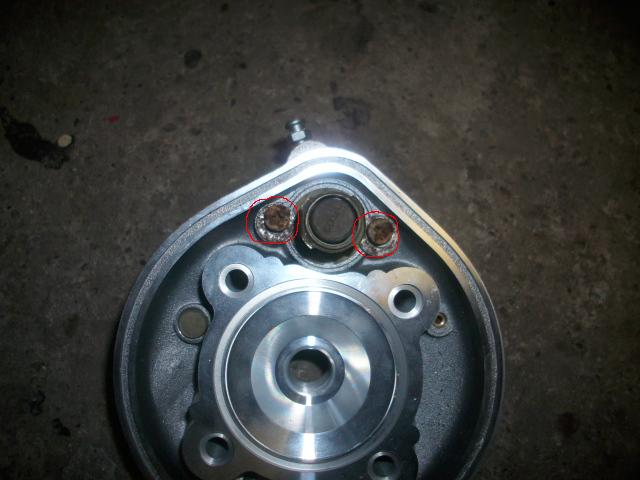

V prvom rade sa chcem opýtať či nevadí že som tam dal takéto podložky ktoré mi držia termostat a aj pod termostat som dal tesnenie dufam že spravne :)
(47.18 KiB) 88 stiahnutí

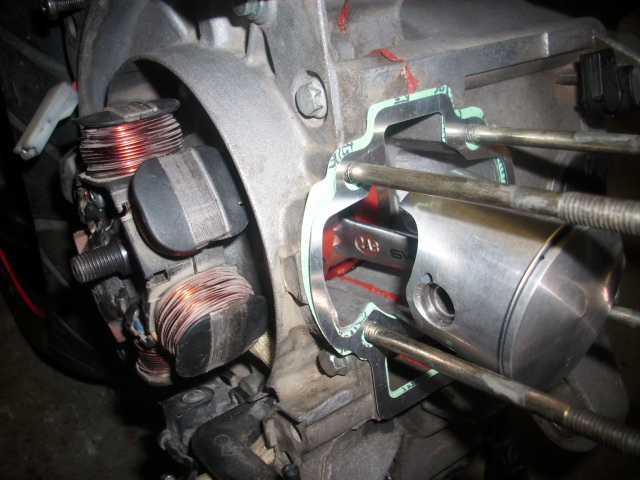

Tak toto mi inak nepaslo tak dúfam že je to dobre :)
(208.08 KiB) 88 stiahnutí

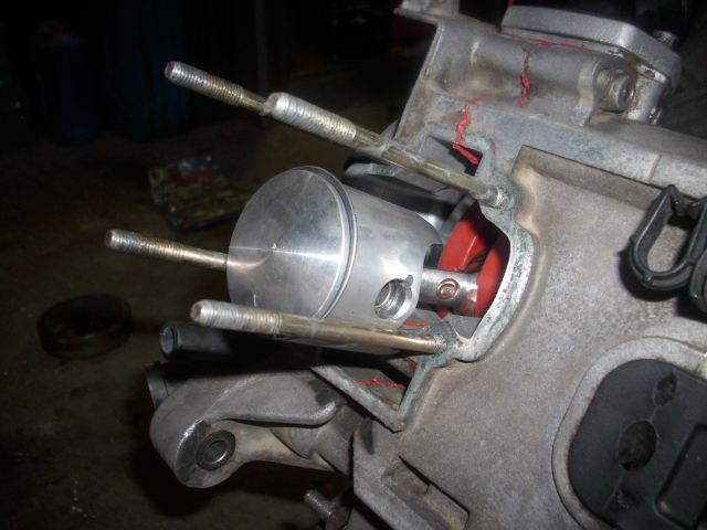

Piest nahodeny
(219.81 KiB) 88 stiahnutí
Segerky som dal z oboch stran po dlhšom čase :D
(224.86 KiB) 88 stiahnutí

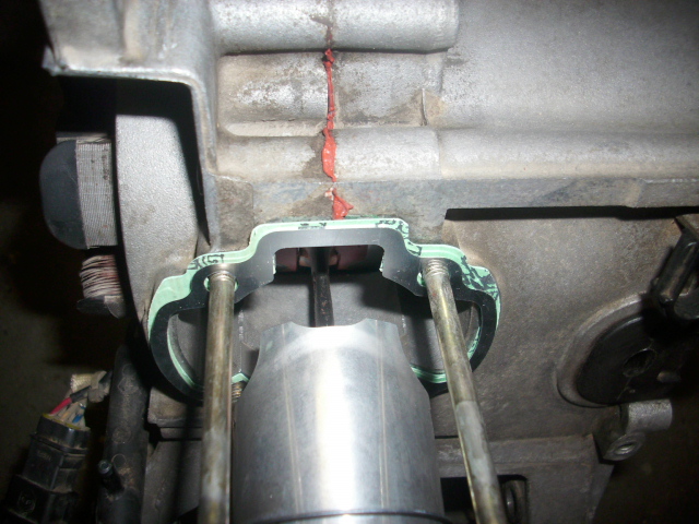

tesnenie pod valec zaroven aj ta podložka ktorá robi kompresiu.mal som ich 5? boli od 0,1mm po 0,5 mm dal som tam 0,1 mm.
(218.58 KiB) 88 stiahnutí

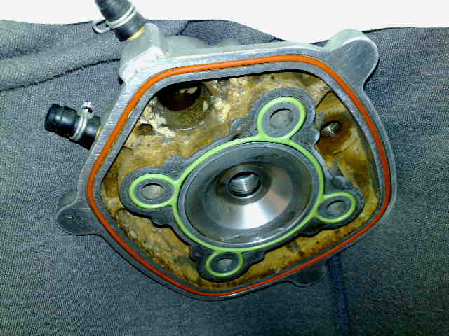

Toto neviem či som dal dobre toto sa vas chcem opytat tak dufam že som to dal dobre ale inam mi to neišlo :(
(217.91 KiB) 88 stiahnutí

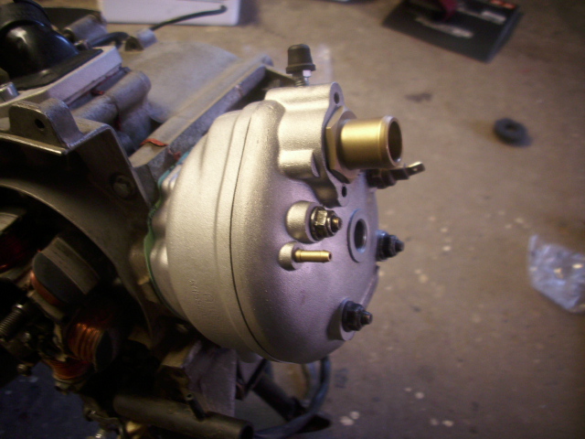

Tu už som nahodil valec sadl mi ako riťka na šerblík :)
(202.86 KiB) 88 stiahnutí
(203.79 KiB) 88 stiahnutí
tu už som nahodil aj hlavu pekne dokríža dotiahol
(198.82 KiB) 88 stiahnutí

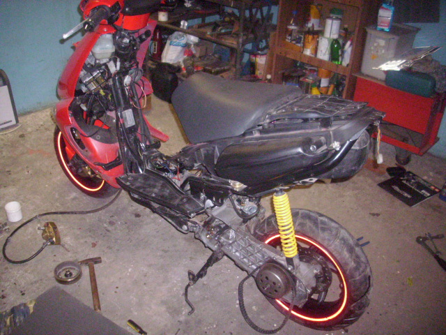

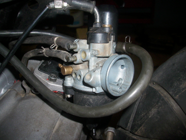

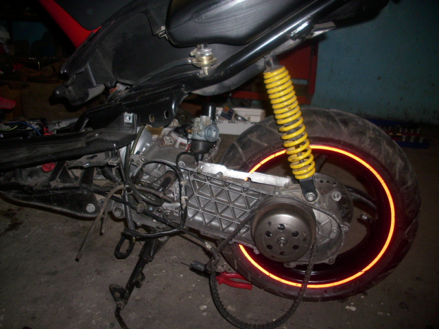

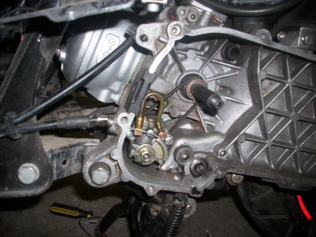

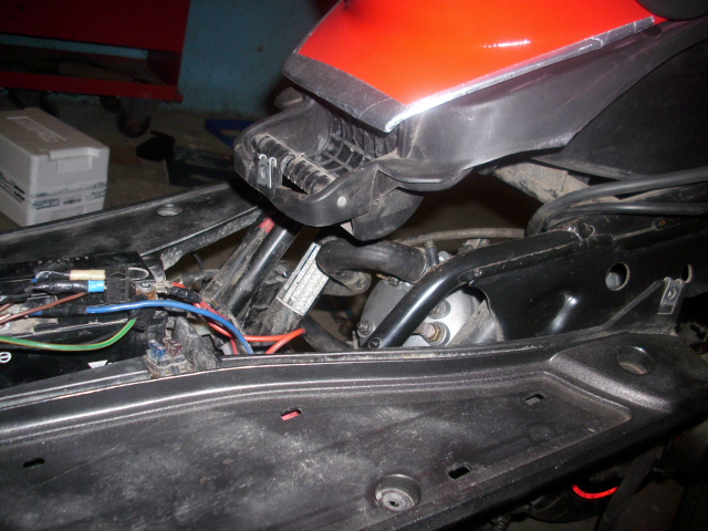

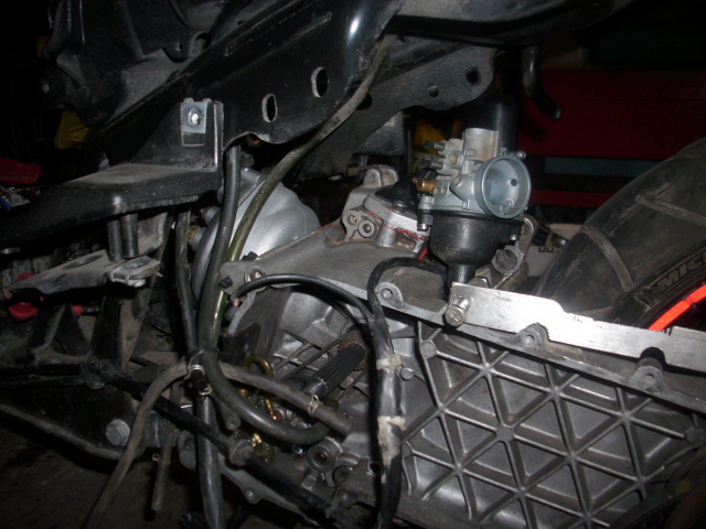

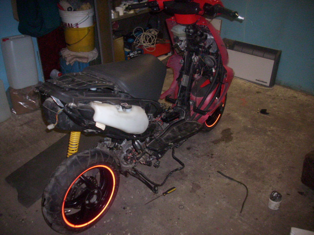

Tu suu ešte nejaké fotky po nahodení motora ked už som to SKORO všetko pozapájal :D
Prílohy
(213.13 KiB) 84 stiahnutí
(215.82 KiB) 84 stiahnutí
(211.44 KiB) 84 stiahnutí
(208.86 KiB) 84 stiahnutí
(222.51 KiB) 84 stiahnutí
(220.65 KiB) 84 stiahnutí
(213.62 KiB) 84 stiahnutí

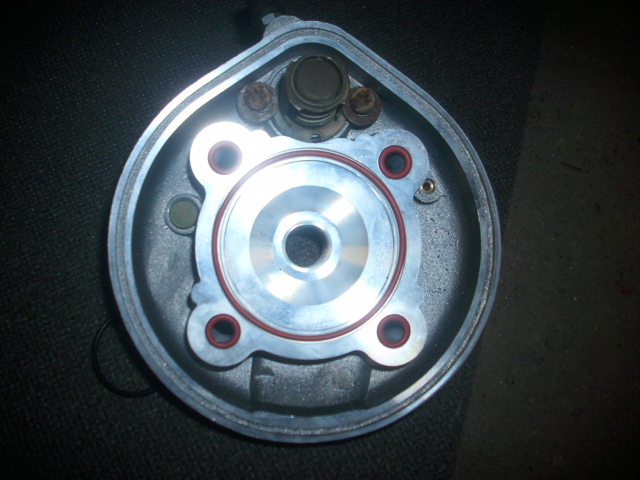

zaroven sa vas chcem opytat vystalo mi toto tesnenie nemate ani šajnu kam by malo ist?

krasny valec :)
inak termostat by som tam vobec nedaval...
ani ja ho tam nemam, ani davdian na takom istom valci
a este jedna rada tie spojene hadicky na tom olejovom cerpadle trosku tou plastovou paskou zviaz k sebe, lebo to bude zavadzat remenu ked bude vario naplno otvorene aby ti to odtial neodtrhlo a nezadrelo sa ti cerpadlo :wink:

1. ta kompresná podložka nemala isť ako prvá až tak tesnenie pod valec ?
2. A to tesnenie čo nevieš kam patri nie je vyfukove ?

Damo myslis ze toto tesnenie je vyfukove??neviem ako by si ho tam dostal ale sak newa :unknown:

Luthar napísal:krasny valec :)
a tam ide aj nejaka zaslepka ci nie???

#534 Príspevok od užívateľa Damo555 » Ut Mar 22, 2011 8:47 pm
myslim to tesnenie čo si dal potom fotu čo ho maš v posuvnom....

aha aha no nwm ale skorej nie ako ano david mi bude vedet povedat..dufam :D

ee nic tam nejde proste ho tam len nenasrobujes nechas to priechodne. (a budes mat stale kvapalinu v obehu)
a to tesnenie je v pohode to nejde nikam, to len v nejakom pripade ide dakam ale uz neviem kam ale Geetee mi to spominal alebo Alci uz neviem. :D ale radsej sa niekoho este opytaj nech netrepem nahodou blbosti.

ani ja som nikde nedaval to tesnenie co ti ostalo :) ... nezabudni zmerat potom medzeru medzi hornou uvratou piestu a hlavou valca ... sa mi zda ze 0,7mm ci tak nejak je na sport a 0,4 na racing aspon tak sa mi zda nwm presne uz :) ja som napr to hlinikove tesnenie vobec nedal ... aaaaaaaaaaaa dufam ze to zelene si tam nedal tesnenie tak ako hovori modroocko :)

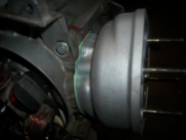

#541 Príspevok od užívateľa modreOKO » Ut Mar 22, 2011 9:02 pm
no bratu neviem ako ostatni ale mne sa to nezda davat to ZELENE tesnenie na to CERVENE .. ved to je proti rozumu nie ? .. tesnenie na tesnenie ? ... to zelene tesnenie mam take iste aj ja na malossi sporte, ale na hlave, pozeram ze to cervene ty mas na valci, daval si na vecle obidve tieto tesnenia (cervene aj zelene ?) ,,skôr zelene na hlavu, cervene na valec, ale to by si musel dat fotky aj hlavy, aj valca presne ako tam mas vyrezy ... prikladam moju foto hlavy ako mam to zelene si vsimni ..
Prílohy
(70.51 KiB) 242 stiahnutí
Užívateľov profilový obrázok
modreOKO
motorkár
motorkár
Príspevky: 2472
Bydlisko: Banská Bystrica
Re: Aprilia SR 50 Light Tuning 2004 by 11erzo11
#542 Príspevok od užívateľa modreOKO » Ut Mar 22, 2011 9:12 pm
kamarat sak to zelene ani nie je z tvojho valca to si kde nabral ? :lol: :D daj to prec chytro, chytro :D :D
a modli sa aby si to nejako moc nebritahoval a doprdeli ti aj to orig. cervene tesnenie , inak to mozes vyhodit obidve ..

co??? sak to tam bolo pribalene nie ? :D a sadlo mi tam ako ritka na šerblík.a valec je hladký tam nedáš žiadne tesnenie ....všimni si na 7 mej fotke

tak ho vyber prec ... ved to nema zmysel dat tesnenie na tesnenie ... ja mam valec bez toho zeleneho tesnenia a setko ide jak hodinky :) a nijake take zelene tesnenie nebolo pribalene v mojej krabicke ked mi prisiel valec ani v racingu ani v sporte :P

a to sa mna pytas ci si mal pribalene ? :D
..ano valec mam aj ja hladky, .. a vies na co sluzi tesnenie ? .. na pritlačne (KONTAKTNE) plochy kde je kov o kov aby sa neprepustala voda z chladenia atd ... ale ty ked das tesnenie na tesnenie je logicke ze namiesto jedneho tenenia ako to planovali vo vyrobe tam vznikne väcsia medzera a nebude ani kompresia, ani tesnenie od vody, paliva vo valci atd atd ..
.. je to proste blbost davat tesnenie na tesnenie , videl si to uz niekde ?? niekde na valci ?? .. ukaz kde

nehadajte sa tu a bez zhodit hlavu a nafot ako si vylisoval to zelene tesnenie ,, a odfot aj to cervene ci ho nepokaslal ..

ano chalani ale tak ked my vystavalo a sadlo mi rovno tam tak kam som ho mal dať...ok dam ho preč a zaroven vyberiem aj termostat..porkyy ja ta neklamem tu to maš este zabalene vsimni si ze je tam aj to zelene medzi tesneniami....

a ked ti pribalia aj tesnenia na 4T tak najdes prenho miesto ? .. viď priklad toho čo ti ostalo (kruhové, čierne) , kam ho dáš ?
ako nechcem nic hovorit ale treba trosku rozmyslat predtym ako daco urobis , a hlavne pri skladani dacoho takehoto .. sa modli aby ti to nezlisovalo aj tie cervene tesnenia ..
