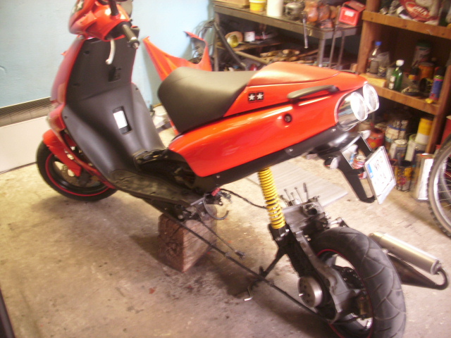

No chlapci moji v prvom rade dakujem za povzbudenie :Rose: Nastastie to neni valec ..chvala panu bohu...Valec je ako nový (vid. foto).Skusal som cez vario pretačať kluku.ide ide ide tažšie tažšie a až zastavi a nejde pretočiť.skusal som tolko pretacat nasilu az som povolili variator :D Pravdepodobne to bude ložisko na kluke (co nieje až tak draha zaležitosť) ale je to zase vela prace..polit motor a tak..ufff.Nedovolim si to tvrdit so 100% nou istotou ale tak pravdepodobne to bude asi ono.len sa modlim aby nebolo niečo s kartrom,lebo by som musel daať celý blok motora...No vdime.rozobral by som to aj dnes ale tak nemam stahovak na zapalovanie.Zajtra by som sa chcel do toho pustit tak uvidim ako to dopadne no...

ako je to chvala bohu ta lacnejšia alternatíva.ale tak roboty ako na kostole no :D ale tak radšj sa narobím ako mam dať o 100€ viacej ale nechapem tomu ked ložiska išli čisto nové

ufff, zaujimave, pocuj a tebe ked krutis stym variom, a teda klukou a teda a teda z druhej strany magnetom dokazes spravit tak max jednu otocku a zadrhne sa to ? A potom uz len do druhej strany sa stym da krutit ale tiez len max jednu otocku ? Cize ti to o nieco drhne alebo nieco take , ak to spravne chapem.
Pripomenul si mi jednu vec ktora sa mi stala pri zakladani gufera presne teraz prednedavnom a to bolo to, ze zo strany zapalka, uz ked som zalozil gufero, zalozil zapalko , /zapalko drzalo na dvoch sroboch/ a nato som zalozil uz len samotny magnet... dotiahol som magnet poriadne ... a iba tak zosrandy som skusil pretocit a na nakopavacku som sa mohol doslova postaviť a nic to nerobilo. Nechapal som co sa stalo a tak som to skumal, kde som spravil chybu a chyba bola tá, že MAGNET ktory bol na zapalku sa nedokazal pretocit lebo v urcitom momente zacal suchat jednou stranou o zle dotiahnutu srobu od zapalka. Sroba bola presne v jeho drahe, potomsom ju riadne riadne zatiahol a vsetko vpohode, no rozdiel bol fakt asi pol milimetra. Nevravim ze to je tvoj pripad to je jasne, tebe to vpohode uz jazdilo, len vravim ze si mi to pripomenul tak to len jednym ockom kukni nahodou ci sa to niekde neskrie :)

no sak ano najprv to musim rozlozit len nemam stahovak na zapalovanie tak zatial to nemam ako hodit no :( nevadit ze na pieste pod kržkom je cierne???kamarad ma plaši ja si myslim ze je to normalne nie?

No chlapci nejako som roztočil kluku..ide ide ide priškre ju ale tolko ju pretlačim račnou a zase točim si 2 min pohodičke zase ju priškre a potom zase o minutu a takto nepravidelne ju pridiera..Je to to ložisko..v Zapalovaní to nemá byť čo.....ktoré podla vas??ked NTN ma už sklamali :(

No tak čo nikto mi neporadite s tými ložiskami??? :(

tnt su vraj najlepsie tak ale stava sa vsetko no :) ja mam skf ocelova klietka a jazdim druhu sezonu bez problemov ... ale zas chudar z ceskeho fora ich mal 15 motohodin a prdli mu ... to je asi o kuse aky trafis ale aj o tom ako ich tam nasadis, aku zmes mas ako ti to lozisko maze atd ...

skf ocelova klietka=dobra kvalita... skf plastova klietka= dost casto nevidrzi klietka zvlast ak sa natlkaju alebo mrazia ntn= spickova kvalita vela vydrzia a daju sa zohnat za dobru cenu to ci je to v skatulke ...Alciove slova :D

hmm dakujem chlapci..u nas v minibikemanii maju tieto http://www.minibikemania.sk/naraku_lozi ... 9d286de08d v podstate tie iste ake mam no.Zevraj ich maju na sklade takze to chcem cim skor poskladat a kym by mi to zase prišlo z racing-planetu tak tyzden je fuč...

Ložiska vymenene motor ide ako cukor :D mam s toho dobrý pocit kedže som si to spravil uplne sam :D aa zatial to ide :D
