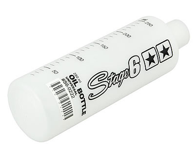

uplne jednoducho
.. ono nemusis to robit ako ja ze mas osobitne flasku oleja a osobitne odmerku, môzes to mat vsetko v jednom v jednej 0,5L flaske a odciachované ..
to bamma: jasne ze to je pohodlnejsie ked len tankujes a neriesis, no je to len sila zvyku a podvedomý pocit ze vies "na čom jazdíš" ze to uz mas zriedené a nemusis sa spoliehat na neaky oil master ktory ked ti odidde problemy su na svete. (minule som videl na kamaratovom scootri ako sa mu vytiahla hadicka z nadrzky na olej, vsetko mu vytieklo a keby som si to nevsimol tak by bol nepojazdny do pol hodiny)
Ja miesam rucne odkedy som kupil scooter a tankovanie bez toho si uz ani neviem predstavit

nato slúži tá flaštička, že len otvoríš obrátiš , vyleješ obrátiš naspäť a zatvoríś. Spokojnosť (cca 12,5 sekundy)Luthar napísal:A miesat to rucne sa ani mne nechcelo furt som sa zamastil od toho oleja, aj skuter. A pripadal som si divne na benzinke ked som hybal zo skutrom ako decko na hupacom koniku, aby som premiesal olej![]()
...a hýbať so skutrom je úplne ale úplne zbytočné. Preberalo sa to tu niekde , stačí si dať do priesvitnej nádoby kus bezinu a do toho naliať olej a vidíš ako sa to krásne zmiešava úplne samo .. difúzia sa to volá
