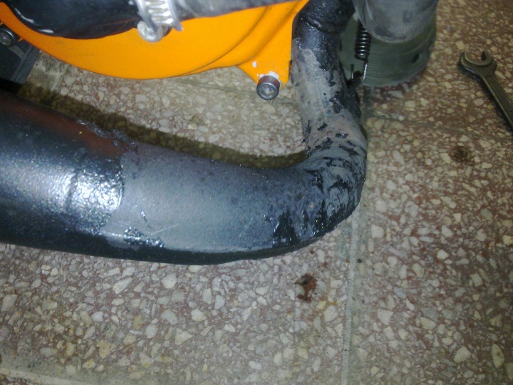

Co sa tyka farby na vyfuk, neviem co si mam o nej mysliet, chova sa to dako divne.. cize asi skor ci neskor sa bude lakovat znova. Dalej riesim to iste co bamma, ze sa mi zda ze telo vyfuku ma od zadnej gumy asi 3.5 mm odstup, tak to asi budem muset este raz zhodit a supnut tam dake podlozky.

mě barva na výfuky na koleně vydržela asi 2 kilometry na plnej plyn..
- Prílohy
- koleno asi po 2 kilometrech..
- (200.99 KiB) 396 stiahnutí

hm ako tak kukám na to budem musieť ohnúť aj ja ten držiak
pod tým karbónom je s čoho ten obal tlmiča ? (materiál)

asi hlinik, iceFear, to si kolko vrstiev na to dal?!

vrstev nevím výfuk je tady od vás ze slovenska.. mám ho od Petra (Peter 218) a on stříkal výfuk tak se ptej jeho.. já jen vím že mi barva nevydržela..

lebo mne sa tam kde bolo viac vrstiev ta farba tak trosku zbublinkovala, ale vydrzala dnes 100+km viac menej plneho kotla, na rozdiel od koncovky..

IceFear : no ten výfuk bol opieskovaní a nasledne napraškovaní ,neviem aka to bola farba..

Re: Aprilia SR 50 R - Diablo Black - powerded by Davidian
Karb je FiXeD.. pre nahradnu sadu tesneni si pojdem dnes..
MHR Priruba je doma, MHR klapky som vykseftoval od Alciho za PWK 21ku.. tie Vitonky od Stage6 keby niekto chcel, napiste..
takze uz sa caka len na sled udalosti a pekne pocasie..
