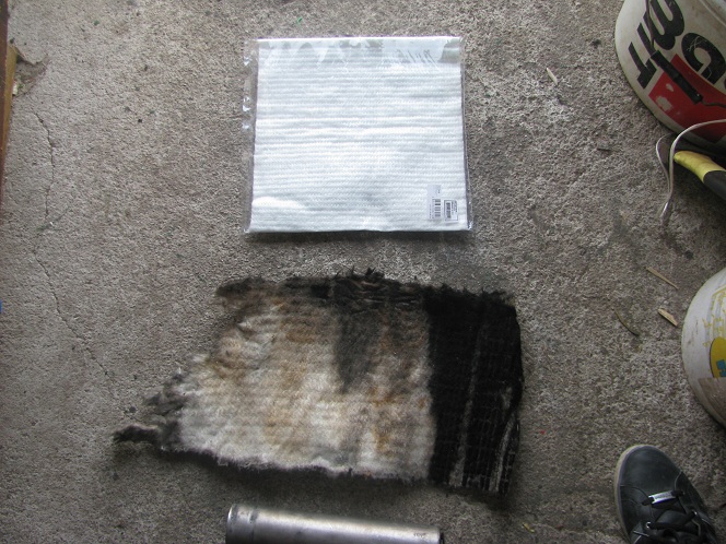

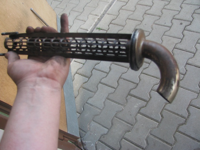

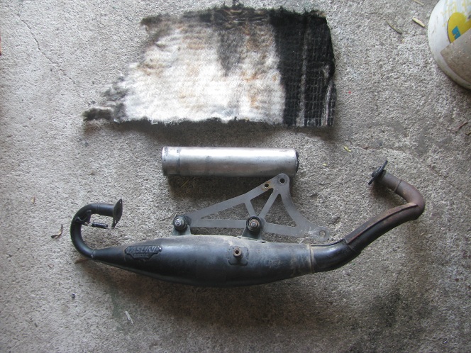

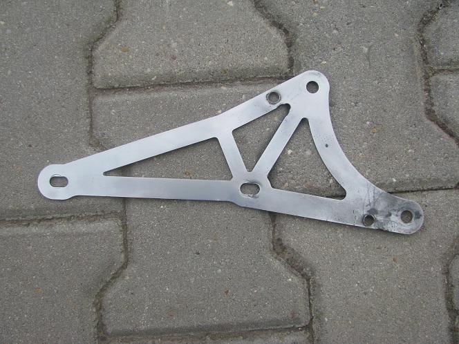

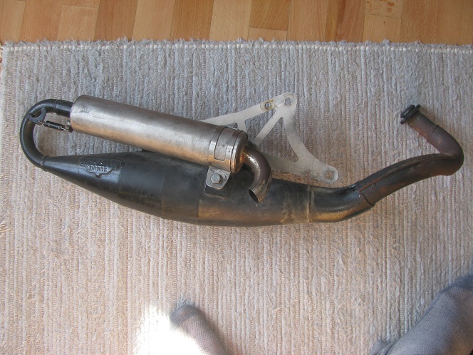

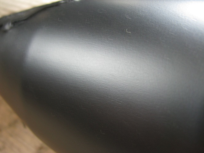

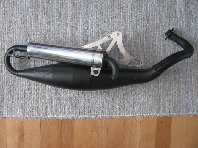

Menšie zreparovanie výfuku Yasuni R..kupované v Nemecku :)
1.Som rozobral výfuk do šroba, rovno som kúpil novú vatu ( keďže som nevedel aká bude pôvodná) pôvodná bola ešte v dobrom stave tak som ju vyprášil vyčistil a nakoniec vrátil naspať :)
2.Farba bola doničená a doryhovaná.Stará išla dole odstraňovačom náteru ktorý som nanášal štetcom na farbu a po cca 5 min som zoškrabal farbu špachtľou krkolomnejšie miesta kartáčom
3.Leštil som držiak výfuku ale keďže bol mierne zdeformovaný není to 100% tak isto aj obal tlmiča
4.Do tela výfuku som vháňal teplý vzduch pomocou pištole aby sa pri striekaní farba zapiekla
Farba určená na výfuky,príruby... (cenu račej vedieť nechcite :D )
5.Koniec....moc na prednášanie som není..hádam niečo pomôže :)

#113 Príspevok od užívateľa michal159 » Pi Máj 25, 2012 4:35 pm
Palec hore :) pohral si sa stym, ešte Yasuni nálepka abude to fajn :)

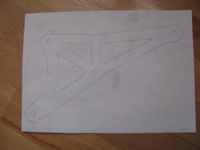

myslis, ze by si dokazal vyrobit hentaky drziak?
..odoslané, odosladké..

#116 Príspevok od užívateľa nigdais02 » Pi Máj 25, 2012 5:51 pm
uf...to pochybujem...s mojou technikou :) na to sú tu iný experti ...;)

Tak ono by to nebolo až také ťažké na výrobu, keby si mal kus nerezu, rozmery a dremel čo by si to povyriezal.. ale otázka je, či to stojí zato..
Fakt napíš motowell-ovi, má myslím CNC, rôzne plechy, ti to vyrobí.. za pokus nič nedáš. :wink:

#122 Príspevok od užívateľa nigdais02 » Pi Máj 25, 2012 6:31 pm
stačí ho obkresliť ? :)

#123 Príspevok od užívateľa motowell » Pi Máj 25, 2012 6:34 pm
jasne staci obkreslit a zajtra mi to das....

#124 Príspevok od užívateľa nigdais02 » Pi Máj 25, 2012 6:46 pm
Stačí takto ? :) ....Dúfam že od davidiana dostanem konečne aj poďakovanie :P
