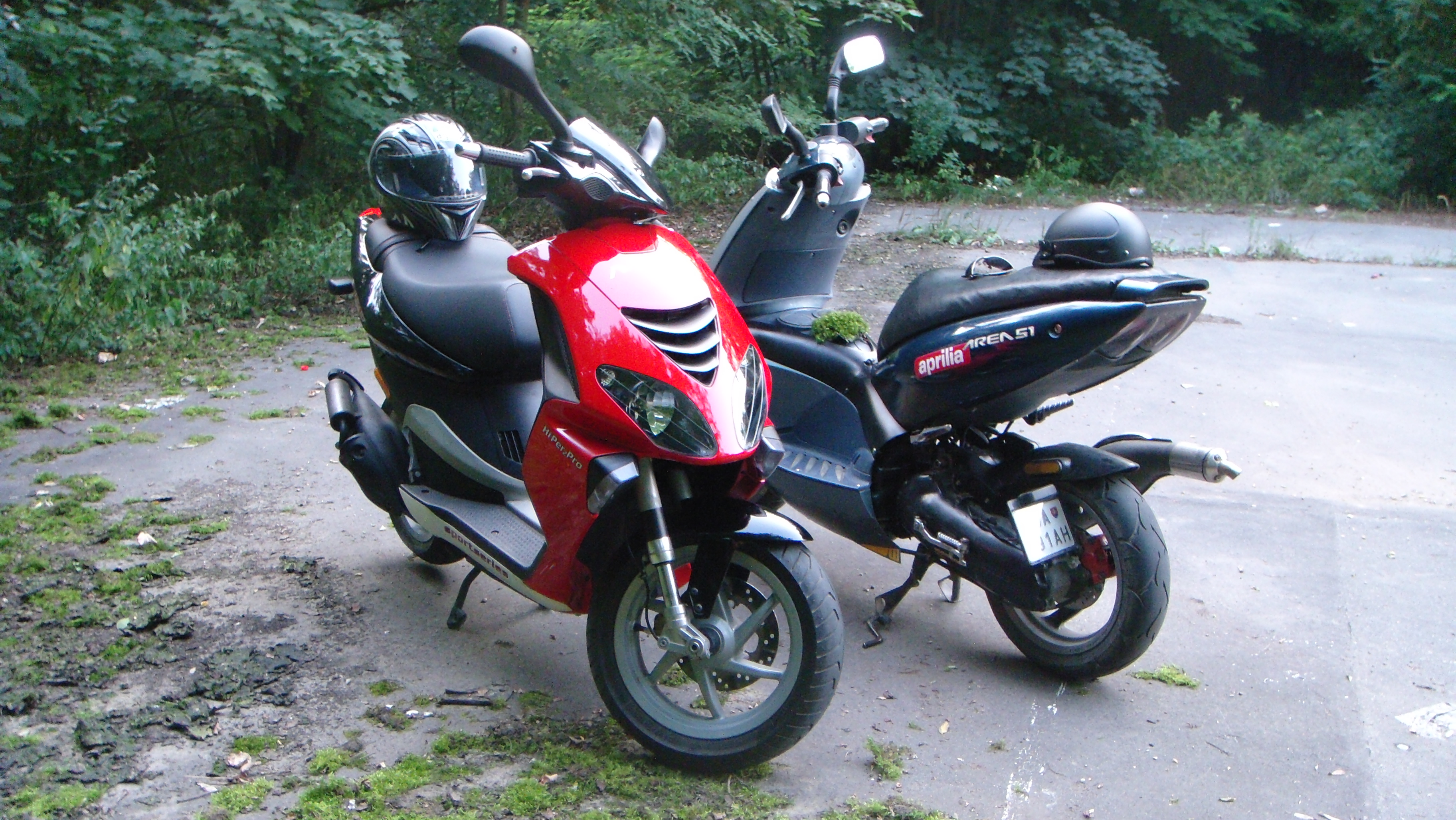

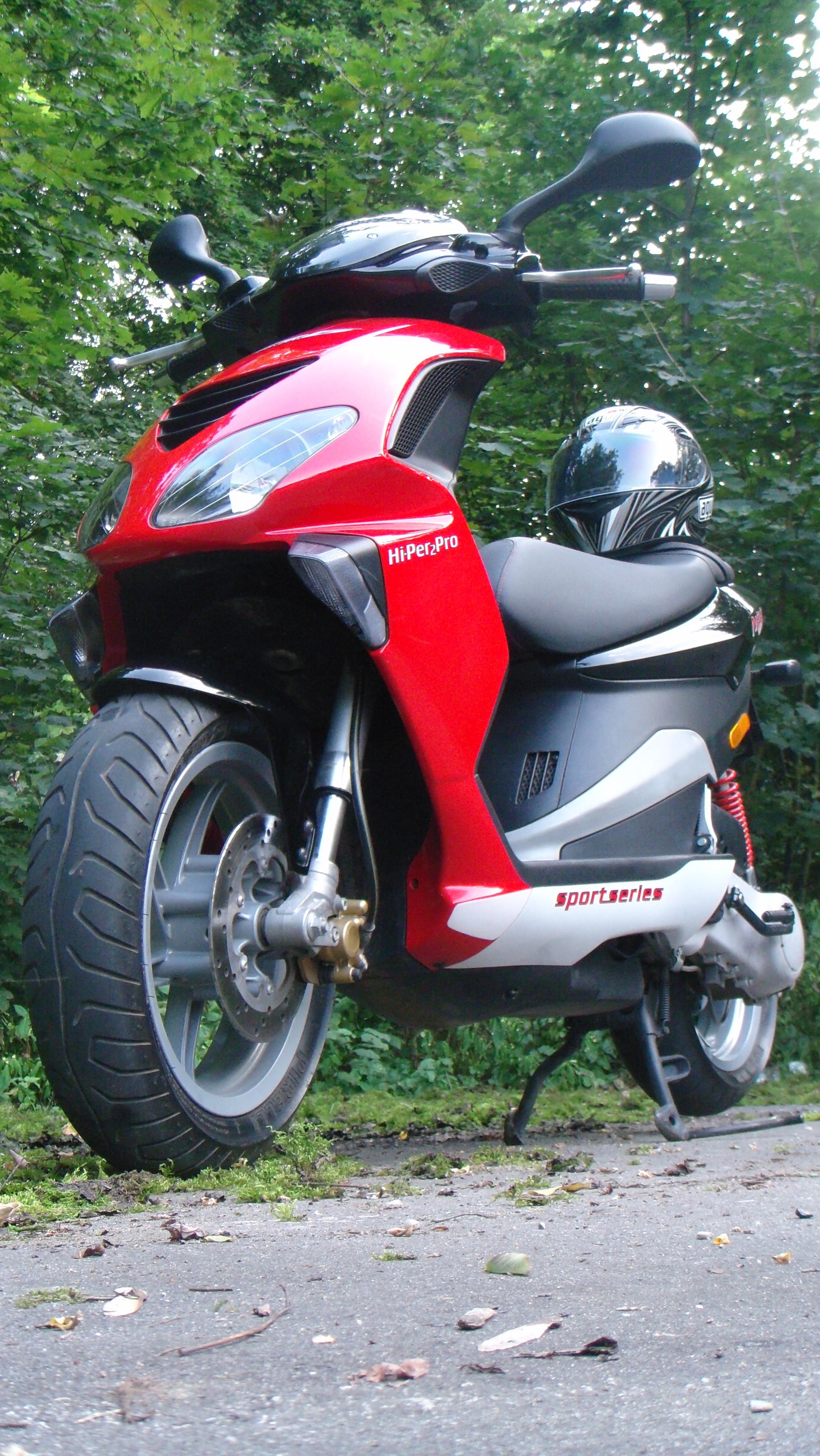

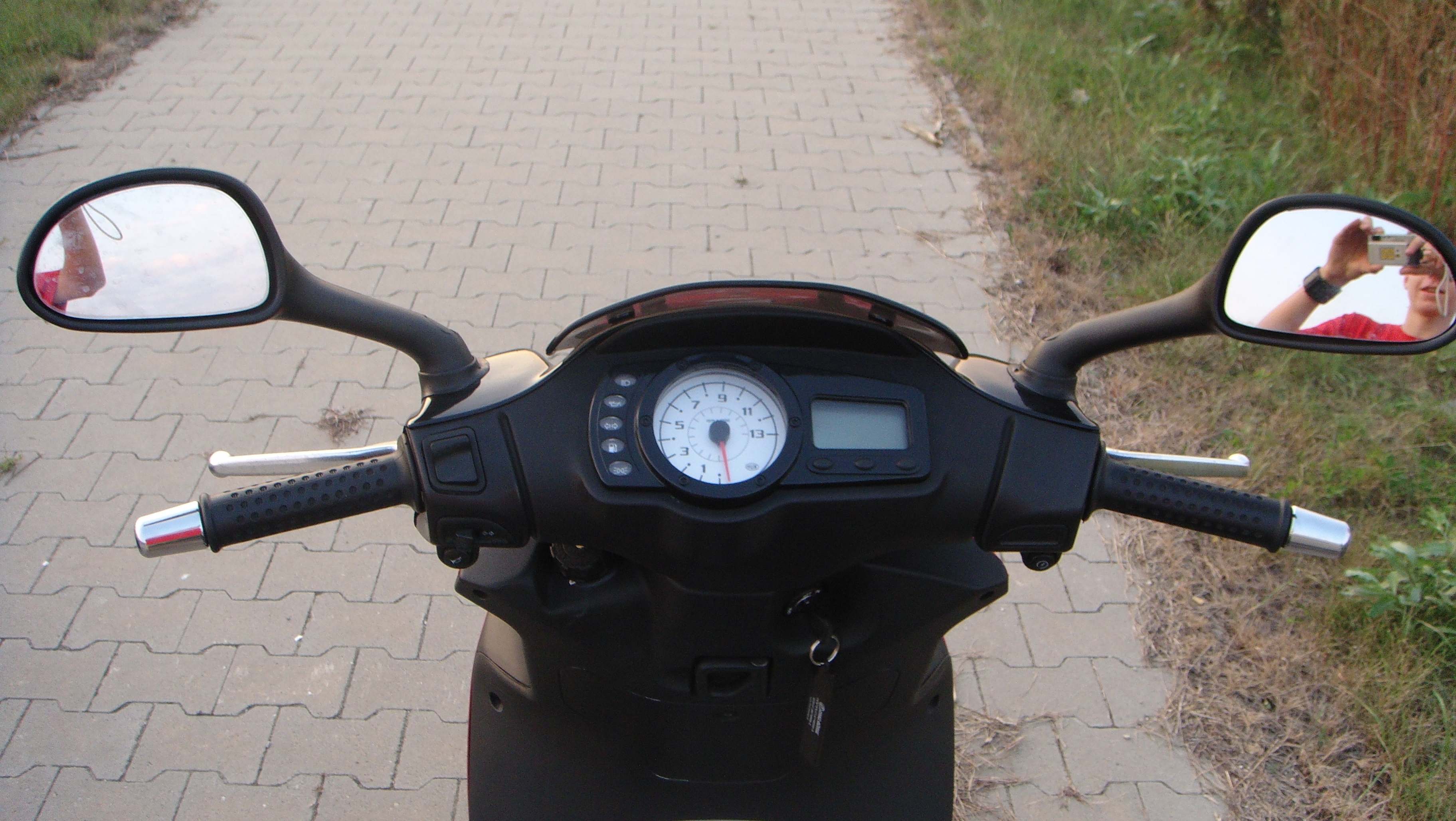

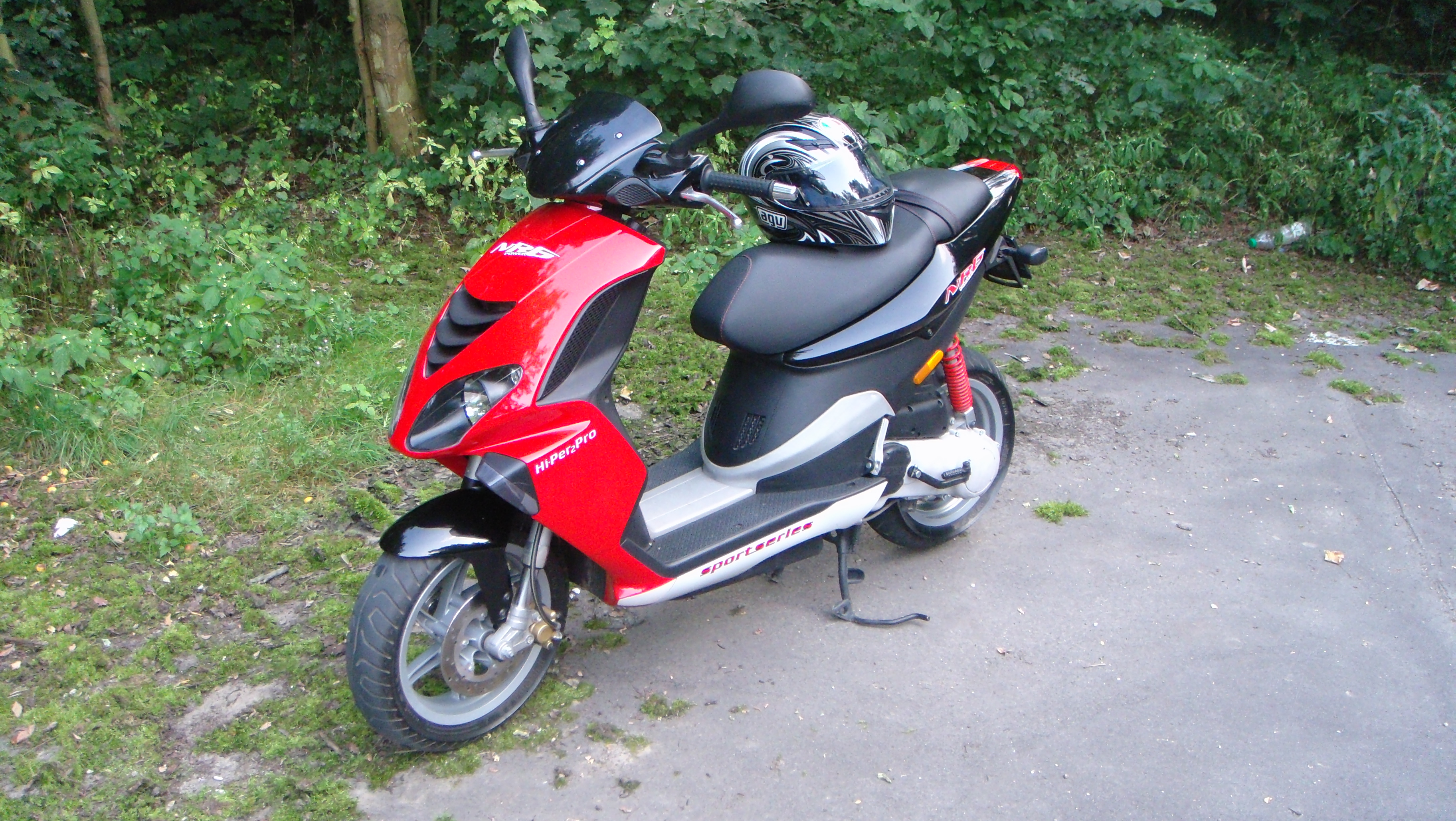

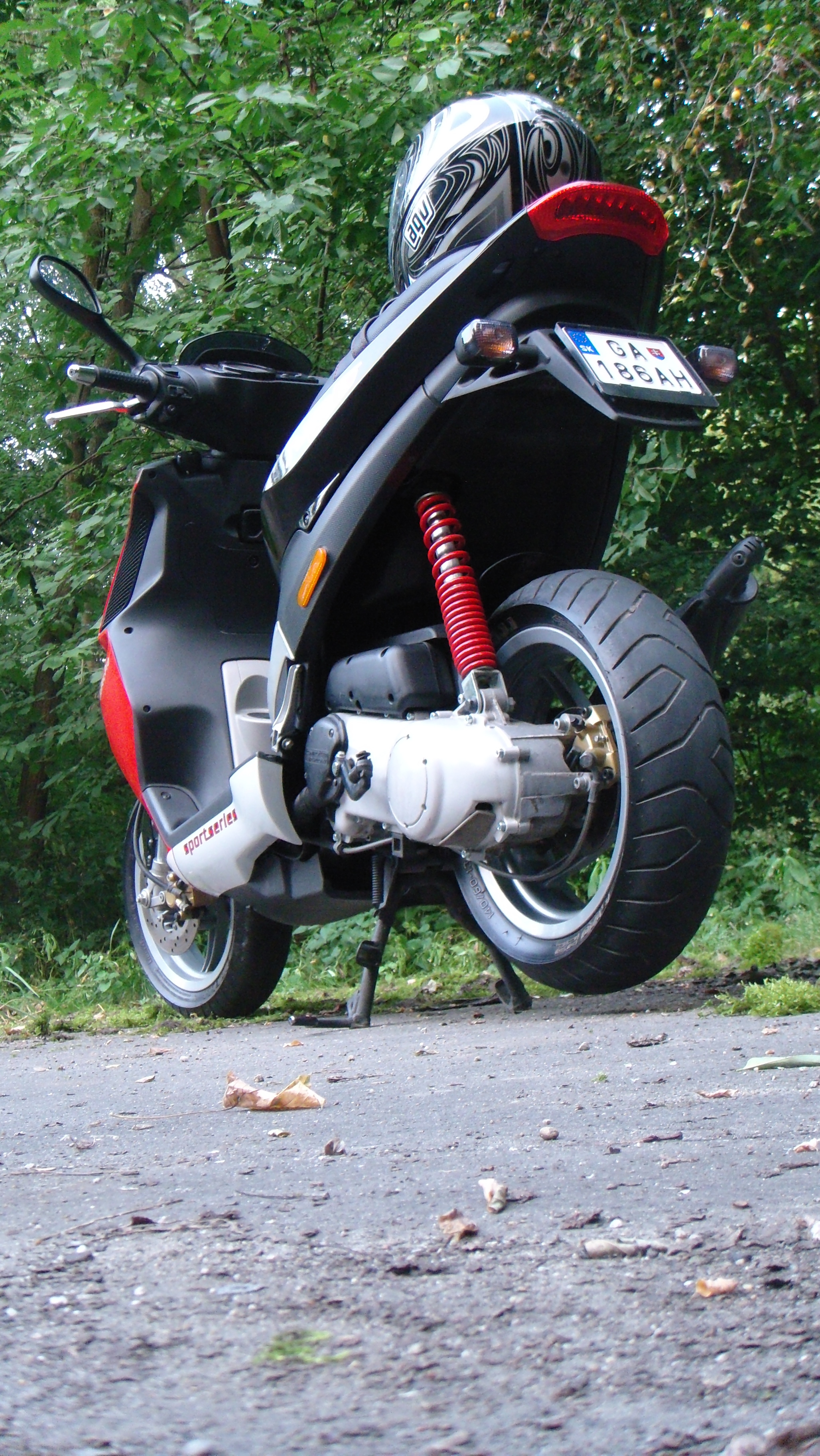

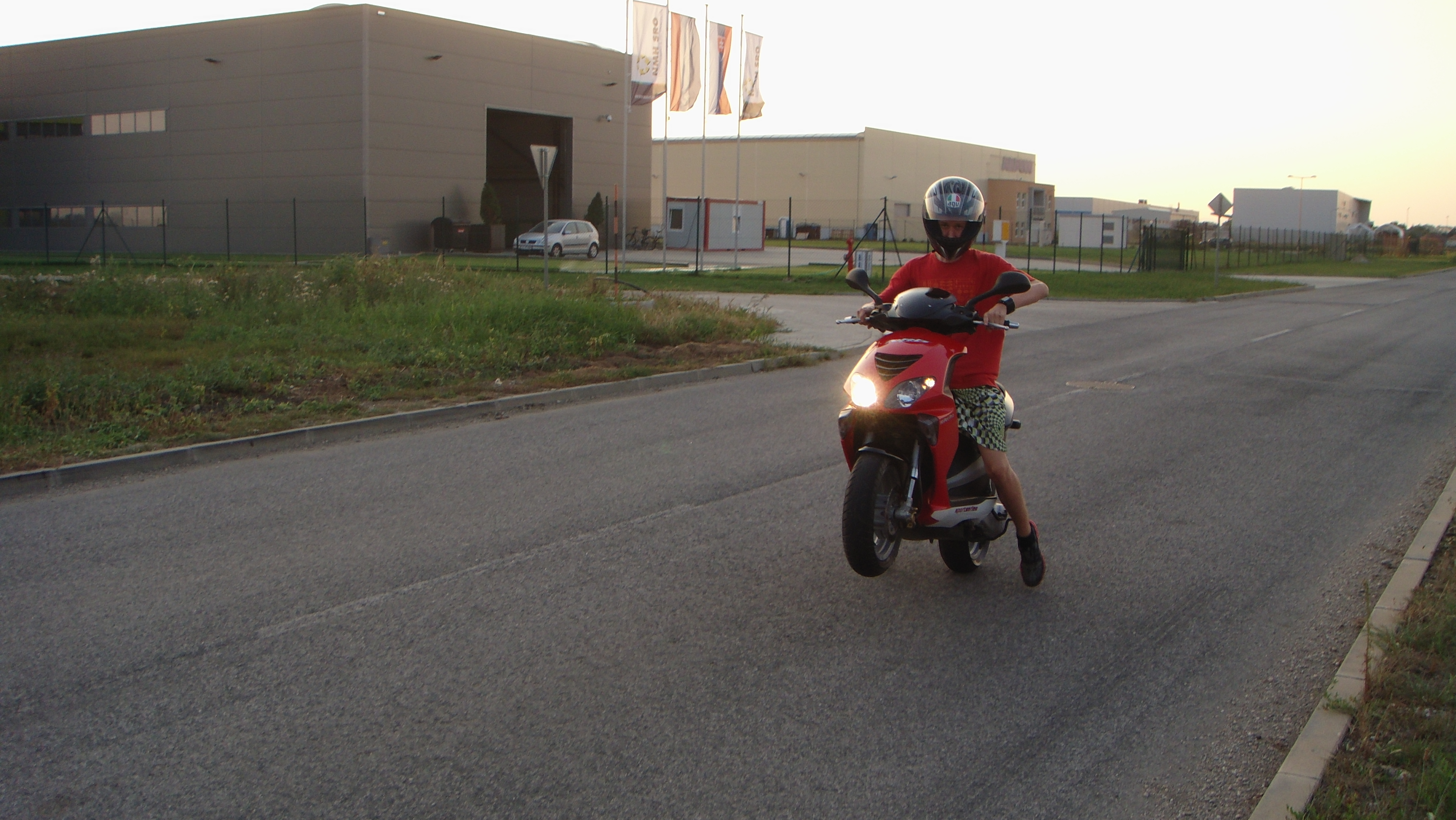

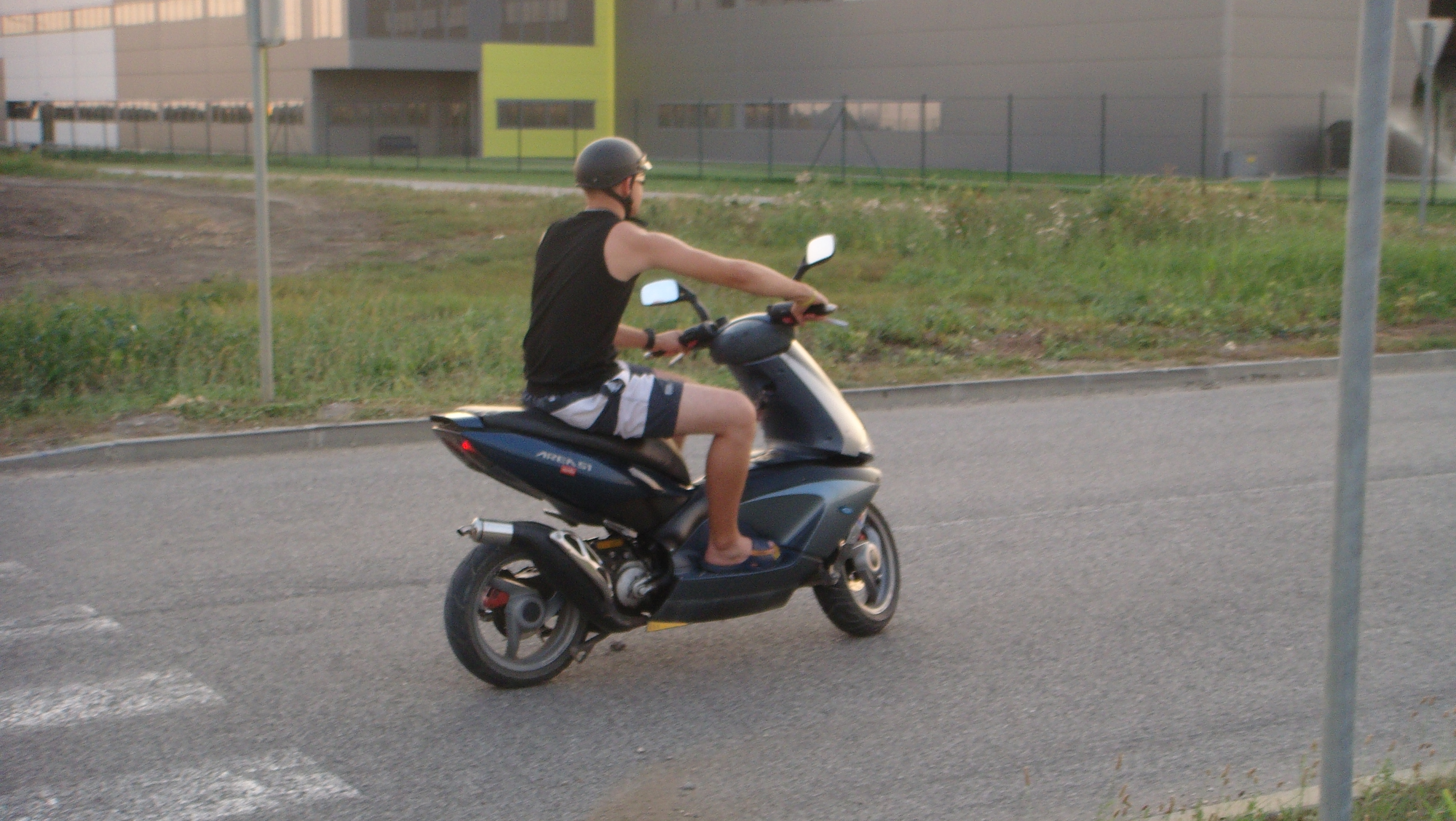

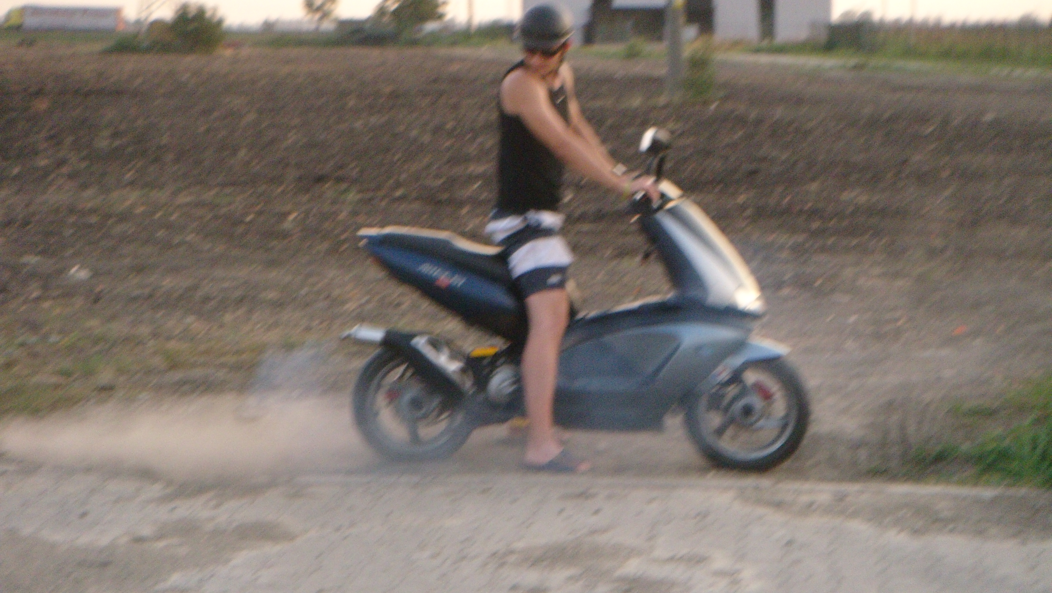

Prikladám ešte fotky skútra a aj nejaké z dnešného vozenia s kamošom

Re: Piaggio NRG LC-Adamgo
... pekne je - prajem vela stastnych km ...
