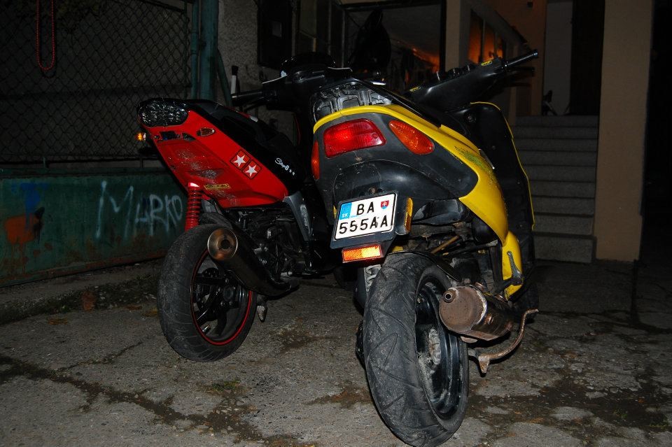

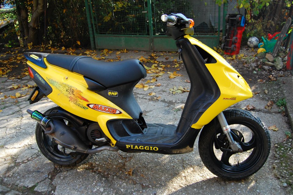

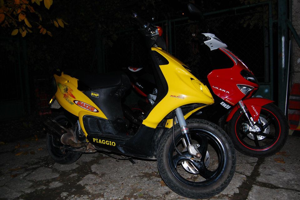

Kedze je dnes skuter u mna tak som dal par pictures s mojou laskou :D

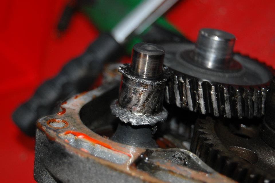

Dnes ma nrg za sebou tazky den ...odisli mu prevody v polovici cesty na stk :D
....a este pred tym sme nahodili moj vyfuk seriovy ...niake pics po rozobrati a pri cakani na odvoz ... :D

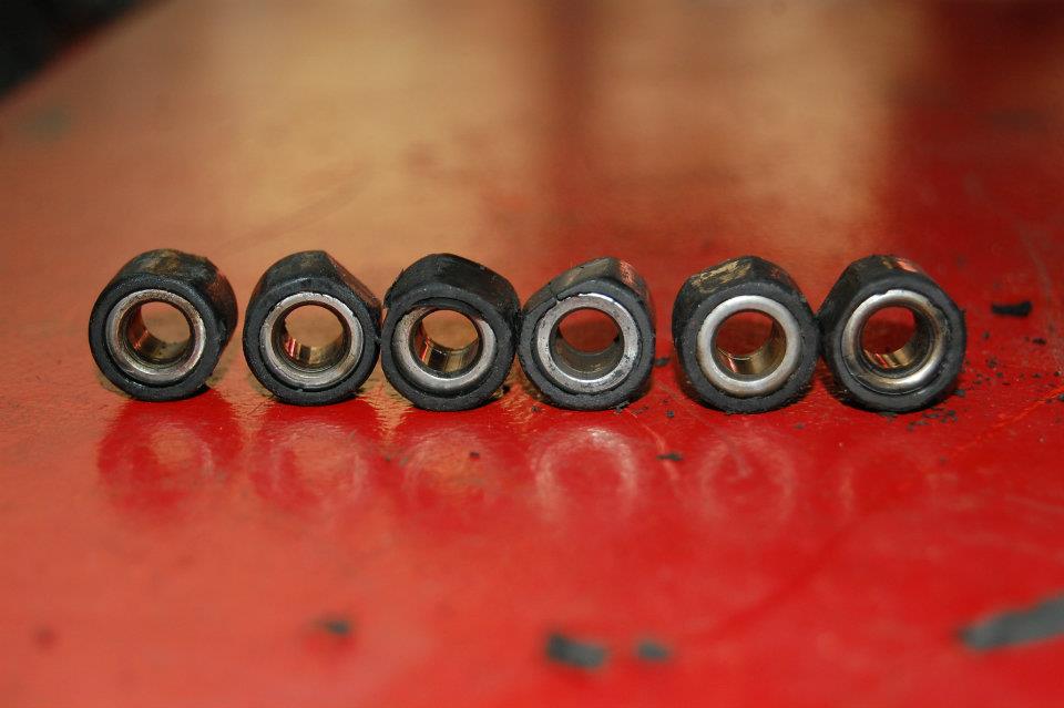

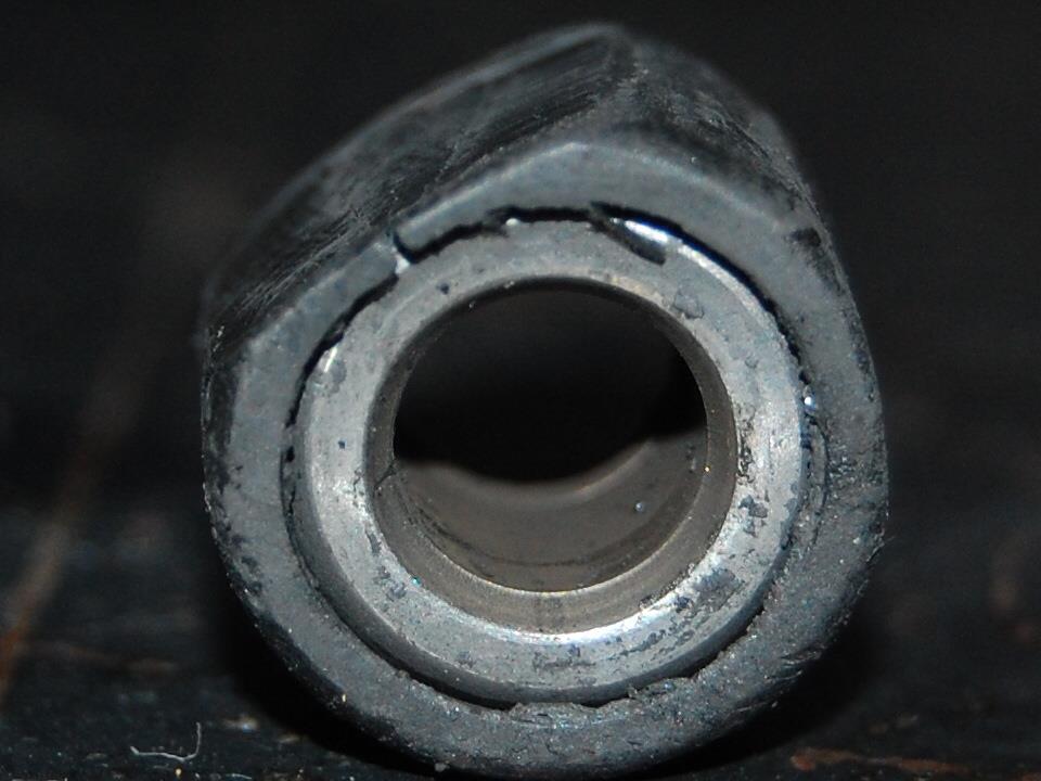

Inak vcera sme vymnili loziska v prednom kolese , prevody a lozisko v prevodoch naliali new olej do prevodov
opiekovali zvon a vycistili cely skuter a vsetko pod deklom ...a su tam nove 8 gramy valceky a nahodili s6 pruzinky

to ma este to staree vario co ma 16x13 valceky...vybrali sme stare mali 8,5grama a stymi to 8smikami to je tak akurat by som povedal

tie valceky boli mrte tazke ved somnou sa to ani nerozbehlo slo to jak slimak, Miso na tom NRG mal 4,5 g valceky a ma taky isty blok motora.
Alci ma pravdu, by som skusil take 5g a by si videl ako by to slo :)
