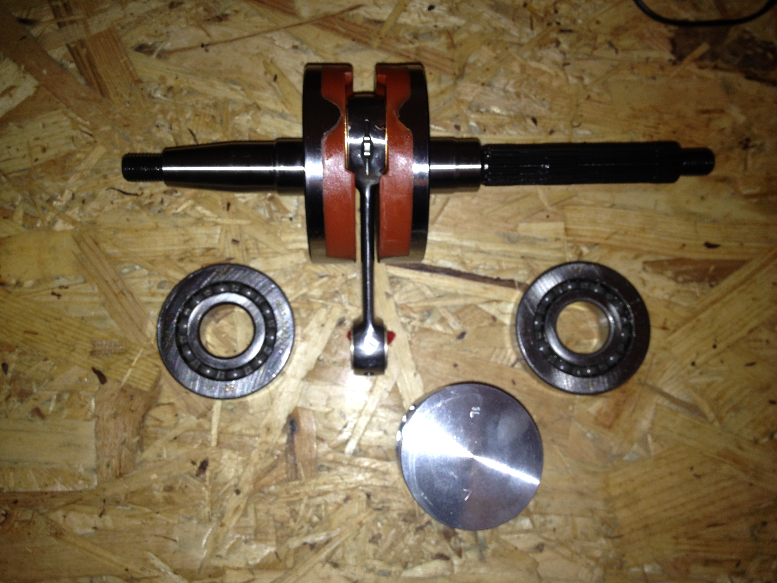

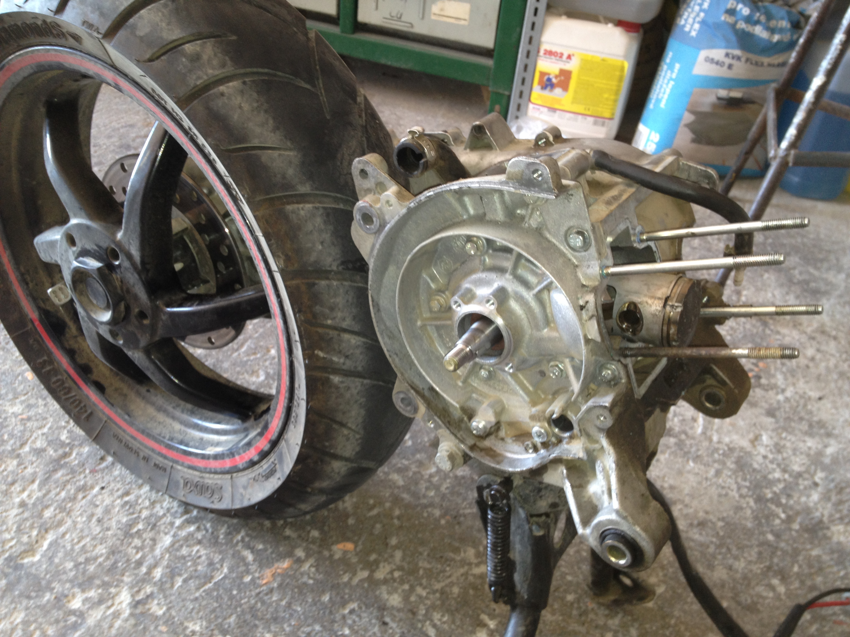

Takže dneska sa polilo .. ide nova kluka+ložiska a nova piestna sada a malossi sport pojde naspäť :) tu su nieake fotky .. a nech sa niekto vyjadrí k týmto ložiskám ..Ďakujem :) http://www.minibikemania.sk/stage6_lozi ... -3315.html

Aká kľuka?

#237 Príspevok od užívateľa Martin000 » St Aug 29, 2012 7:54 am
Rms racing

Takže runner opäť pojazdný :) vymenila sa kluka RMS racing+skf ložiská,valec ostal malossi sport+nová piestna sada a tesnenia a ktomu open filter malossi e5
