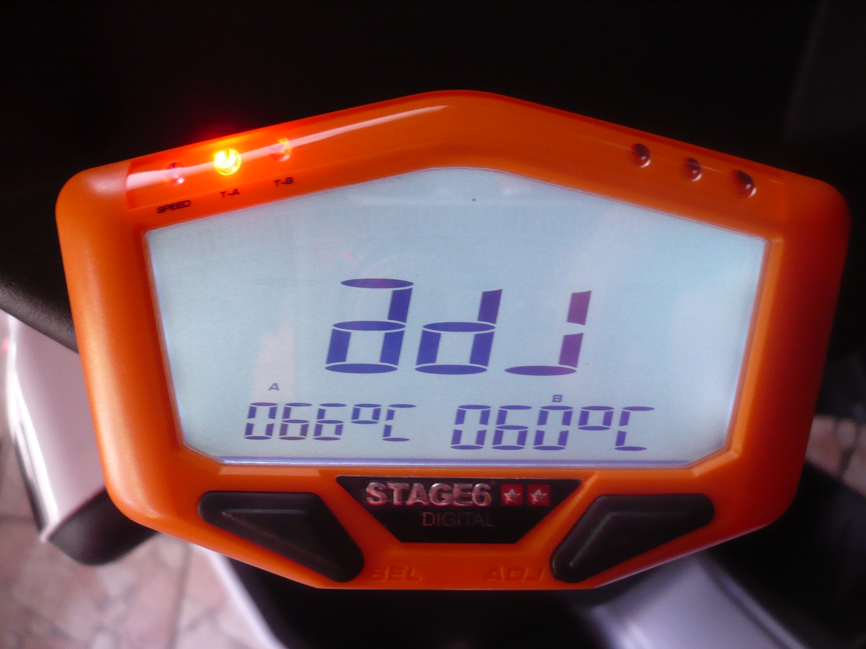

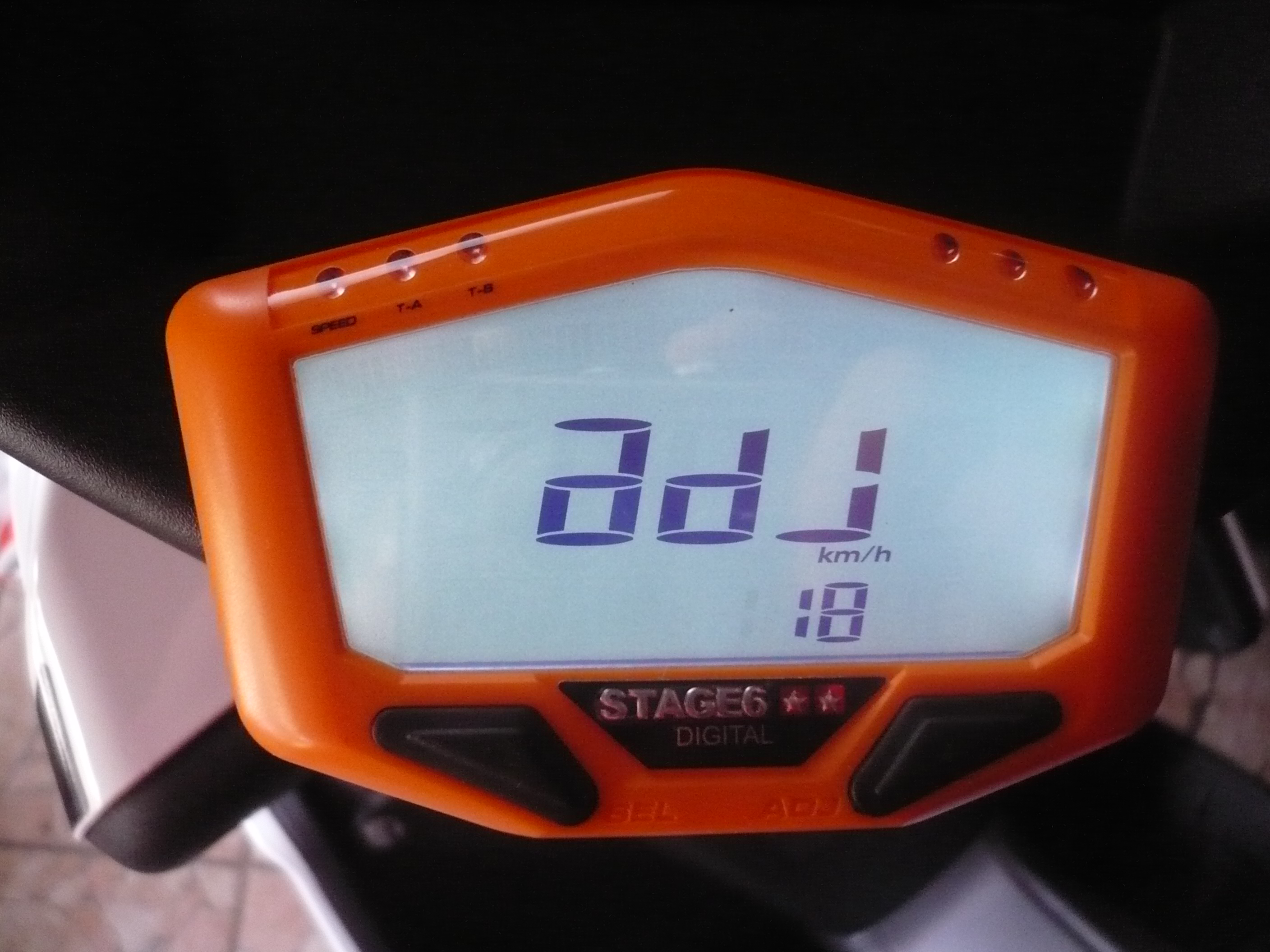

Stage 6 namontovane všetko OKJ ale tie otačky nevieme nastavit volnobeh okolo 3000 otačiek :P

volnobeh 3000 otacok ? naco tak vela

#33 Príspevok od užívateľa bezoadam » Št Jún 28, 2012 6:50 am
ja mam tiez 3000-5000 ked nastartujem ..ale po 30s padne na 1000

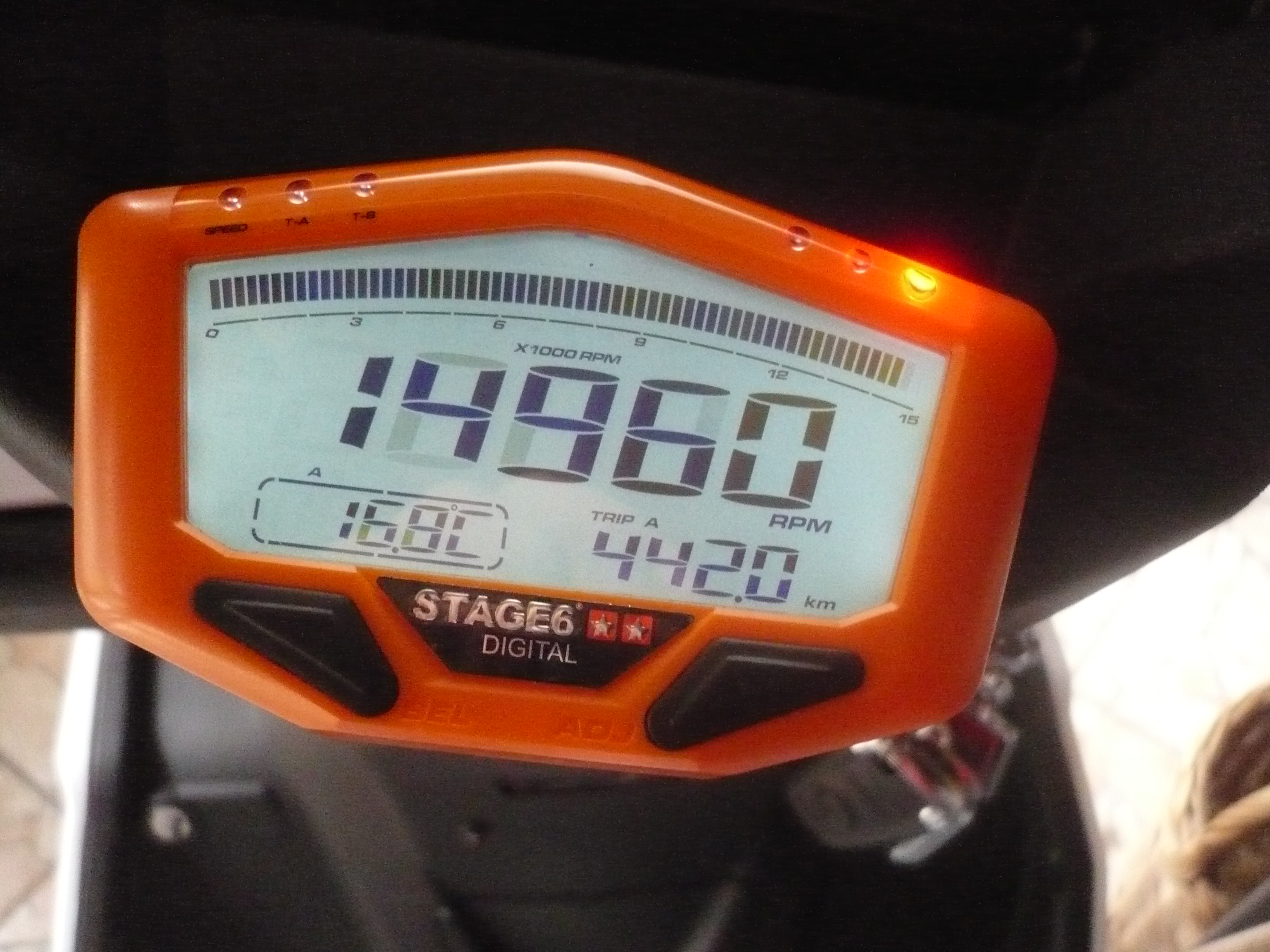

#35 Príspevok od užívateľa pindo1 » Št Jún 28, 2012 10:59 am

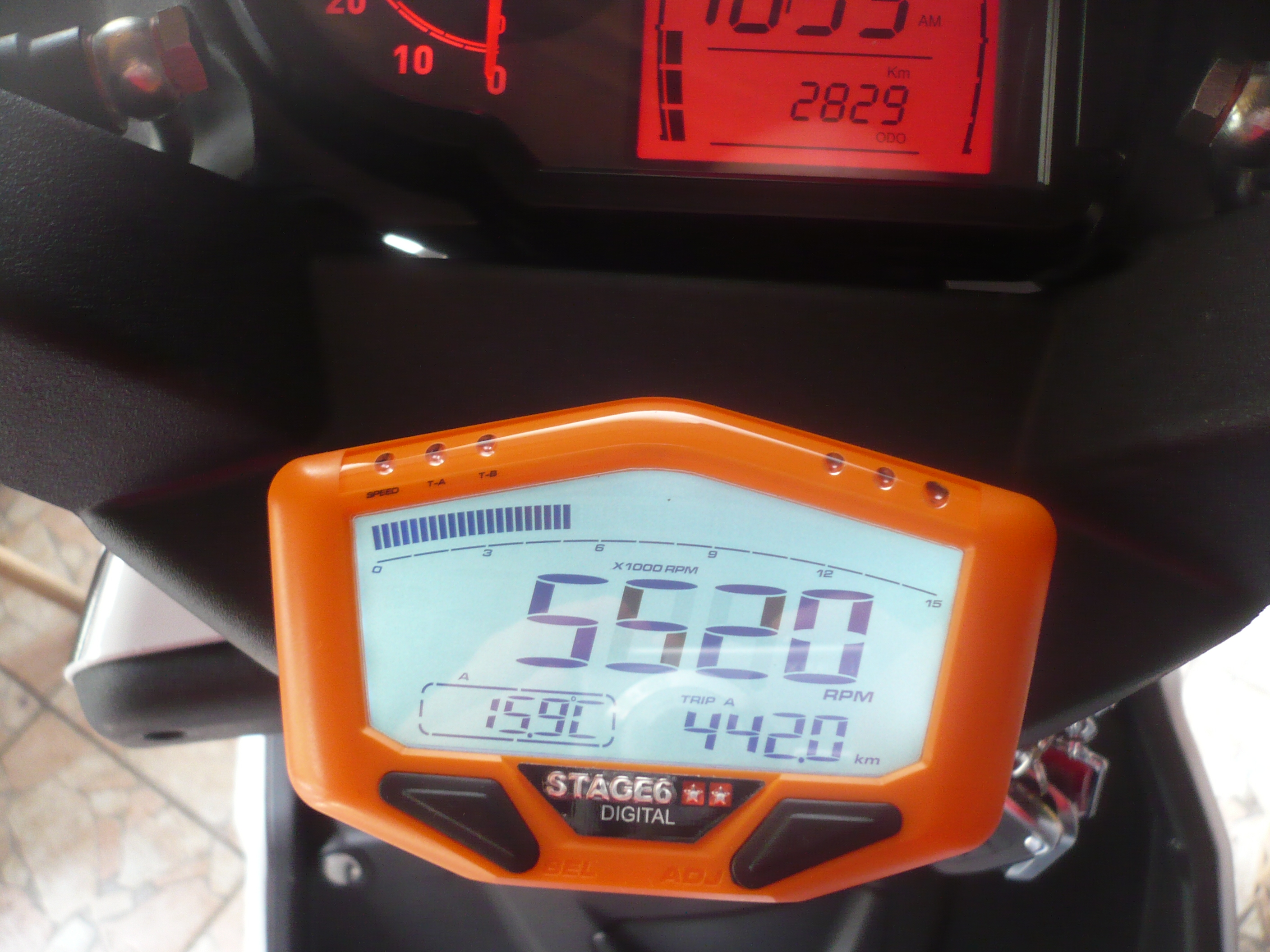

mne sa to zda dost vela 3000 otačiek dvojtakt by mal mat okolo 800 otačiek
bud to treba nastavit ten otačkomer alebo tam niečo je zle ked sa vozim tak mi vypisuje 20000 otačiek neni to trochu vela

#36 Príspevok od užívateľa bezoadam » Št Jún 28, 2012 11:25 am
:D 15000 to netoci hadam ani davidianovi :D mne 9-10000 a to mas ty seriu ci?

#37 Príspevok od užívateľa Luthar » Št Jún 28, 2012 11:28 am

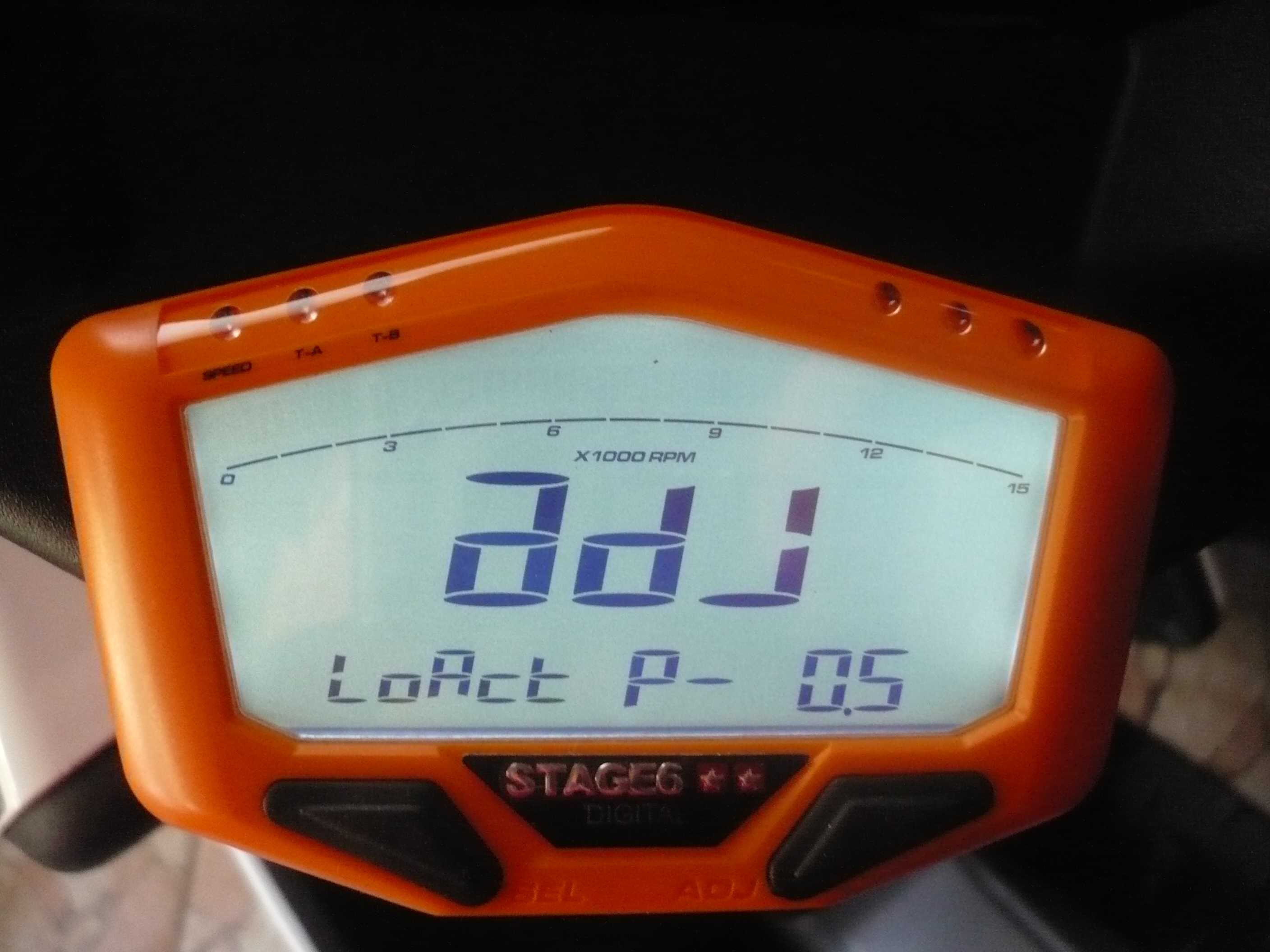

Mas to zle nastavene prepni si to na tom tacho, niekde sa to tam da ze ci je to 2t alebo 4t.

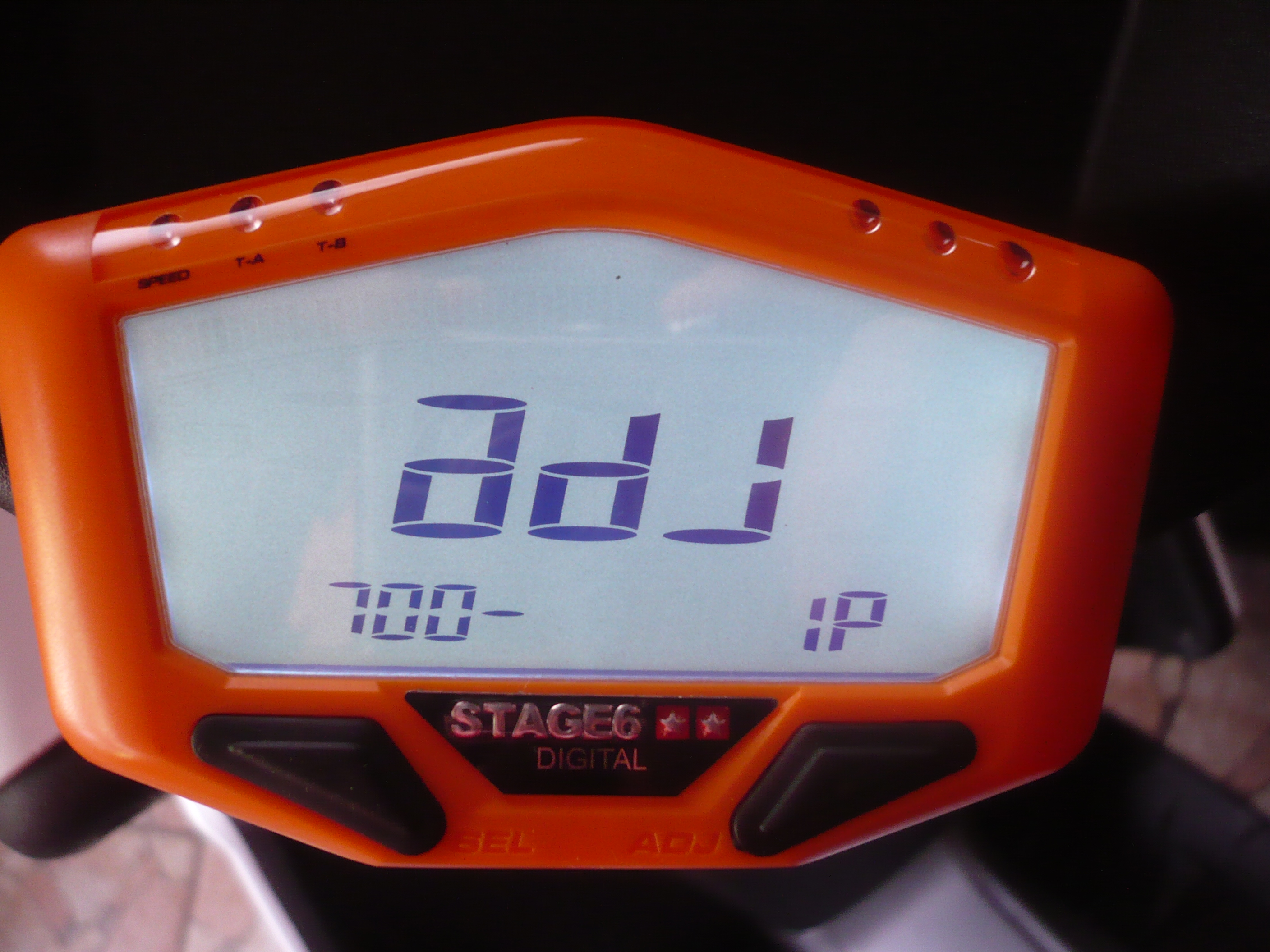

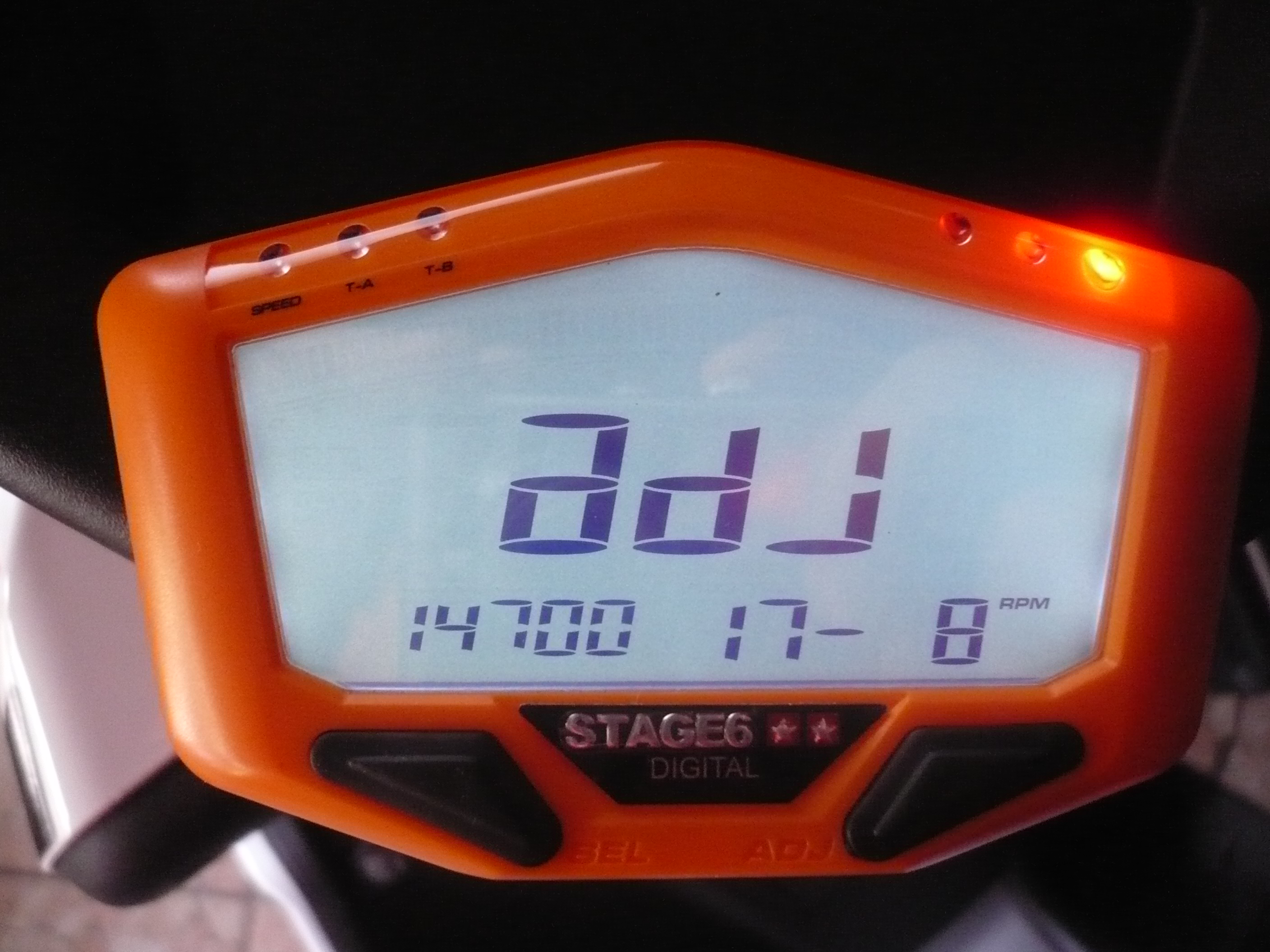

no to si mislim aj ja ale nemozem najist to nastavenie skuter je seria len odblokovany

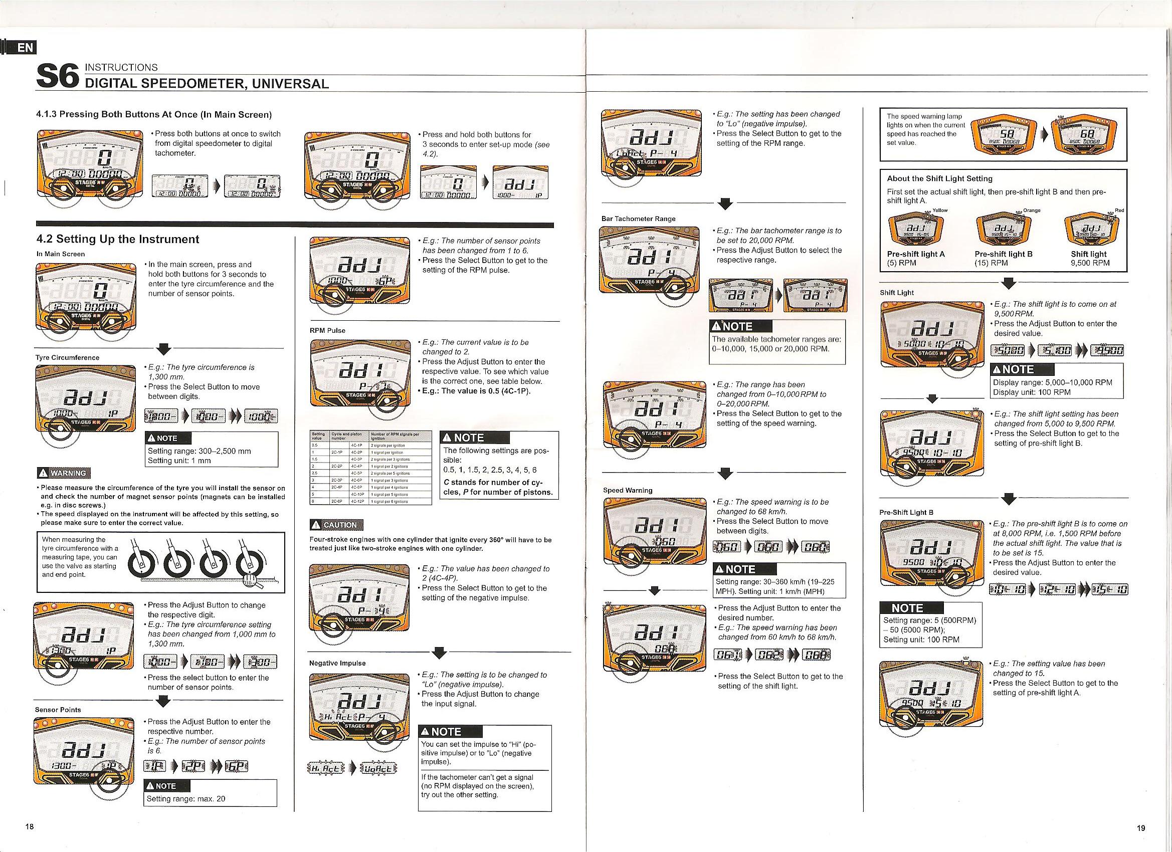

#39 Príspevok od užívateľa Davidian » Št Jún 28, 2012 1:40 pm
mas odrusenu sviecku? ako si napojil kabel na otacky? mas to nastavene ako high alebo ako low? ake cislo si nastavil ked si nastavoval RPM Pulse?
je tam na to tabulka, tusim tam treba mat to 0.5, low, a kabel na jeden z tych co idu s cdi (ma malo V, striedavy prud), alebo obtocit okolo sviecky.
hned na prvom obrazku to mas v lavo.. je to tam napisane jasne a zrozumitelne, len v anglictine..

#40 Príspevok od užívateľa pindo1 » Št Jún 28, 2012 2:08 pm
mne to montovaly v servise mam to na 0,5 ja mam karburator kabel na otacky davaly priamo viem ze mi hovorily že ho neobtačaly ale niekde priamo ho dali asi na zapalovanie neviem . tu je nastavenie ako mi to oni dali ale podla mna hovno o tom vedia lebo 26 dni to bolo v servise aby to nahodily v prievidzi
