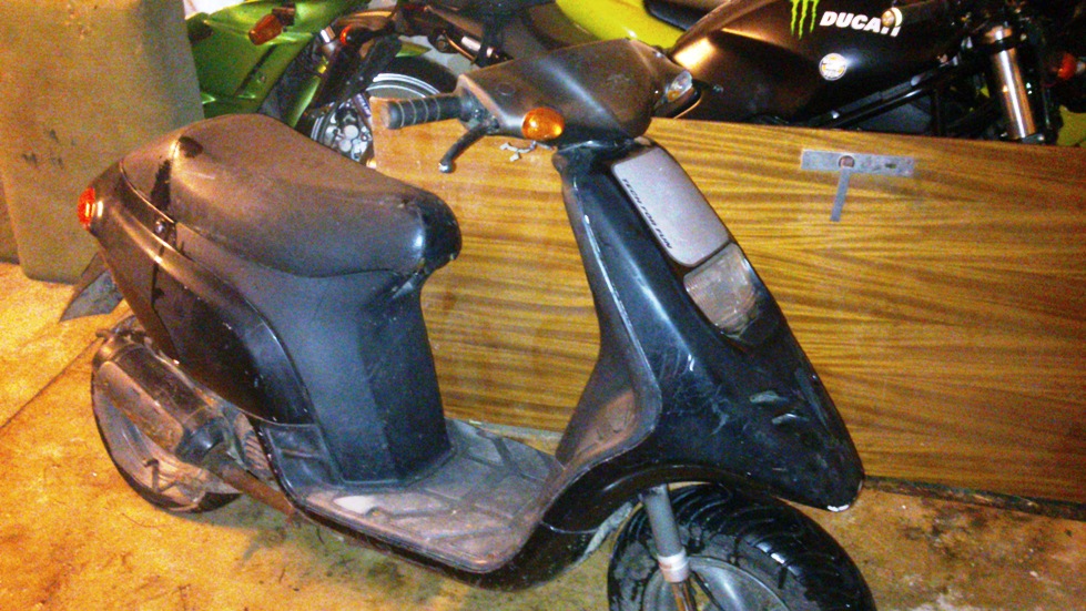

Ako ste daktorí facebook positiv postrehli tak som si zaobstaral povianočný darček. Keďže zima je dlhá a snowboard nevrčí (zatiaľ) rozhodol som sa s pár fanatikmi ako ModréOko , spravíme taký maly projekt s názvom ,,Snow cat ". V podstate plán jednoduchý, zohnať skúter, pojazdný, brzdiaci, miesto predného kolesa dať lyžu, do zadného kolesa dať 200, slovom dvesto, skrutiek , a celé to final na novo nalakovať, polepiť, a bárs aj dáke tie GO PRO action mega videjká spraviť ktoré zavesíme na SCOOTER TV. Keďže mi dáko nevychádza čas, pustíme sa do toho prvý novoročný týždeň. Zatiaľ sumár, skúter už zadovážený, Gilera Typhon, stav katastrofálny ale vrčí, plasty na môj vkus až moc kompletné, zadné koleso defekt, ale dostane ďalších 200 dier tak ma to moc netrápi. Zadnú brzdu treba opraviť (lanko, páčka). Sedadlo ukotviť na rýchlo upináky, a ešte dake vychytavky ako kill switch miesto spínačky (od ktorej aj tak niesu kľúče), pekný nástrek (oranžový, nieje to zámer, ale máme ešte 3L autolaku v jasnej oranžovej pozostatky z predošlích auto projektov). Inak sme takto úplne v poriadku

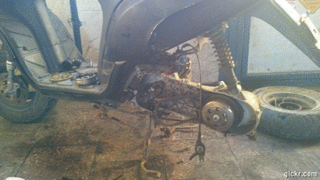

Čert nikdy nespí a nebolo tomu tak ani v sobotu, pustil som sa do menšieho rozoberania tohto pekelného zariadenia. Pozeral som stav zadných brzdových čeľustí OK (viď foto), potom som rozbehával súčasti nakopávačky a pastorku keďže mal tendenciu nevracať sa, ďalej som kukal remeň a vario, dnuká som našiel valčeky malossi síce už z časti hranolčeky, remenica variatora ma za sebou koroziu ktorú som prebrúsil a zaleštil, taktiež z variatora v časti bližsie pri osi bolo kus zaryhované, ale taktiež to vyriešil 800vka brúsny papier. Štartér totálne nepojazdný zahryznuty, rozhybal som ho ale nerozchodil, no nechal som ho v bloku aby sa cez jeho otvor nedával bordel do priestoru varia, ďalej som zistil že kabeláž je tu dáka home made druhá a tá pôvodná je kde tu prestrihaná. Výfuk som zhodil, ostal iba zvod. Naštartoval som to akurát som zistil že spínač ktorý je vyvedený z pod plastov a má slúžiť miesto spínačky vôbec nereaguje, takže klasicky sa ten skúter nedá vypnúť takže čaka ma ešte rozborka elektriky. Jedna z vecí ktorú som tu objavil je zase home made tiahlo sytiča s ktorým som sa už v tomto roku stretol druhý krát, jedná sa o tiahlo spravené z tiahla prehadzovačky bicykla, v skutku zaujímave
...zhodené čalúnenie sedadla, samotná výstuha sedadla prejde úpravou aby sa dal naspäť nasadiť vylomený záves sedadla, zhodené zadné koleso, cez týždeň doňho idú skrutky,do vnútra pneumatiky pôjde ochraný gumený pás po vnútornom obvode pneu a následne 10" duša... čaká nás nákres lyže, a najbližšie idú dole plasty a ich príprava na lakovačku a už spomínaná rozborka elektriky a zapojenie killswitchu aby sa to dalo seriózne vypnúť, výmena vložky filtra, lebo tá pôvodná sa rozpadná pred očami, oprava brzdovej páčky a výmena lanka zadnej brzdy.

Dnes som si ukradol 3hodinky času, prišli dáke tie diely ako vložka filtra malossi, brzdová páčka, lanko,a kill switch, ktorý sa zrejme asi ani nevyužije, pretože pôvodná spínačka sa dá spraviť vymenením zámku ktoré mam zrovna 20rokov doma. Kúpil som 200skrutiek M6 s obllou hlavičkou, a 400 podloziek a 200 zaistovackych matic...20e po zlave, zatial najvacsia položka. á ešte pneu dostala novú dušu Plasty sú dole, prešlí brúsením (toď vzor zimný maskáč) , zváraním , a išli do plniča, cez víkend hádam do laku. Mimochodom ten dym ide z tej 740tky
