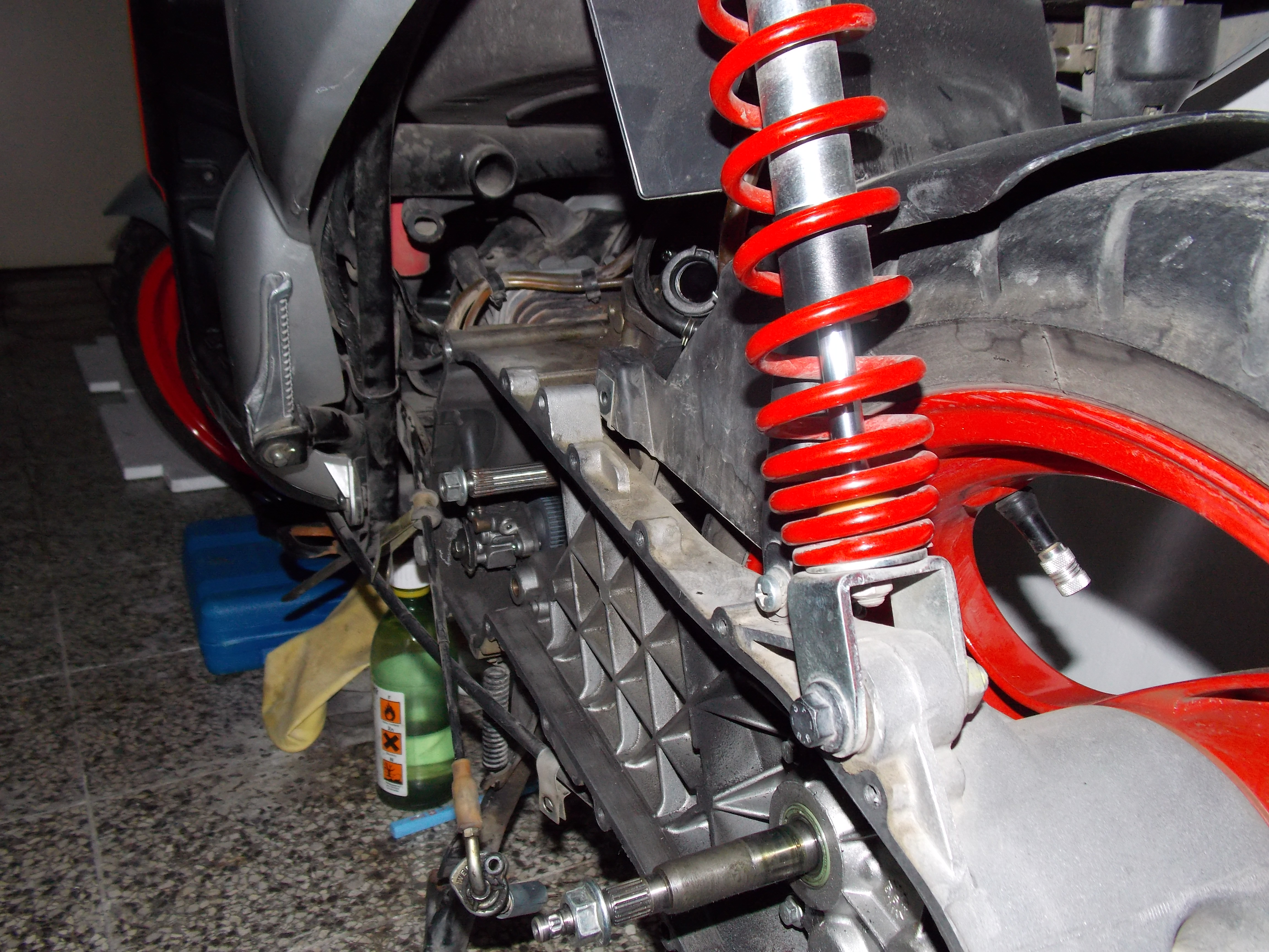

#1 Príspevok od užívateľa Piaggio » Št Feb 14, 2013 11:11 pm
Valec: Malossi Sport 70 ccm
Kľuka: Top Racing
Výfuk: Giannelli Extra
Variátor+valčeky: Malossi Multivar + valčeky 5,3g
Zadná remenica: séria
Predná poloremenica: séria
Remeň: séria

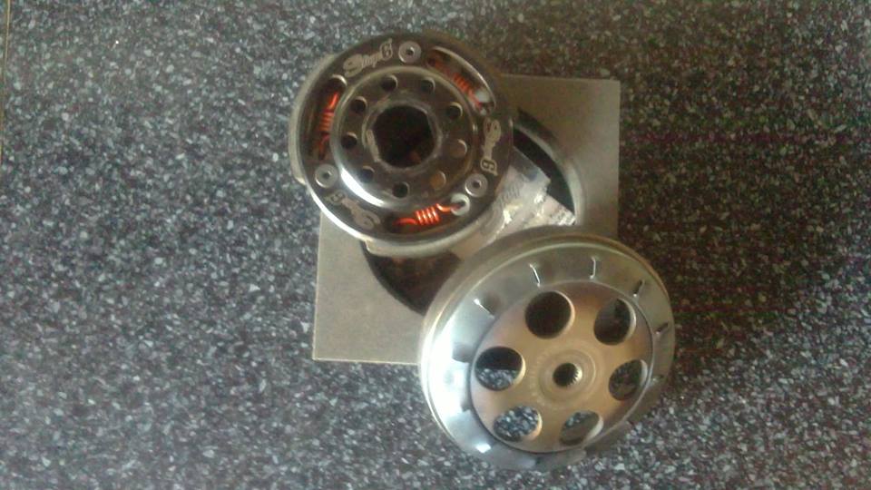

Spojka: Stage6 torque control
Kontrastka: Malossi, biela
Zvon: Stage6 wingcooler
Karburátor+tryska: séria Weber 18 + tryska 78
Vzduchový Filter: Airbox + red sponge
Zadný tlmič séria
Predný brzdový kotúč séria
Priemerná Spotreba: -
Najazdené km (celkovo): cca 9000km

tiez ked som prvy krat menil valec tak som rozmontoval cely skuter... ked som ho menil treti krat tak som to mal za hodinu a jedine co som odmontoval bola sedacka a spodne 2 plasty. inac pekny skuter nechcel by som byt teenager a vyberat si 50tku. nevedel by som sa rozhodnut ze ktoru

všetko bolo dajako rýchlo kupované od tatovho kamoša.. :roll: a tak dnes pokračujeme .vyberá sa kluka .. je to dosť makačka :%)

pocasie hra v tvoj prospech. hodis karter do snehu a hned mas lozisko venku :)

Tak doma mám už teplovzdušnú pištoľ .. , a pôjde sa makať cez víkend :) , prišiel mi nedávno aj menší balík : http://shop.scooter-tuning.sk/product_d ... em_id=4472 , táto vecička dosť pomôže :Yahoo!: , ešte som sa chcel spýtať .. olejové čerpadlo som odpojil takže budem olej miešať priamo do benzína a v zábehu pomere 1:40 .. a aký olej doporučujete ? :o

Slepí okruh si urobil?

áno presne tak :)

Jedna svi*a nechcela povoliť a nechcel utrhnuť tak som to tam nechal :)

Mal si použiť univerzálny kľuč ktorý všetko povoli (vítačka + blicky)

Takže som fáze ladenia :%) , a chcem sa vás spýtať mám tam : 5,3 g valčeky , stredne tvrdé spojkové pružinky, kontrastná pružina je biela ( tá čo je v multivare ) , triska 78 .. a skúter sa chová tak že ide do 6000 otáčok potom už nič ..už to len hučí a nič viac .. čo asi tak .pls poradte :)
