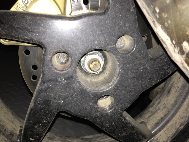

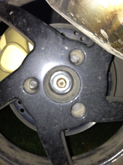

Zdravim, Nasiel som miernu komplikaciu na mojej SRke, Daval som dole koleso a ako som zistil pri sundavani kolesa musim dat dole aj kotuc. Nieje ina moznost ako dat dole to koleso bez toho aby som daval dole kotuc? Tie 3 sroby na kolese mam z druhej strany vid FOTO.
Zda sa mi to dost blbe riesenie vzdy zhadzovat aj kotuc. Ako som si vsimol tak davidian ma z predu kolesa tie 3 sroby no ja nie.
Dakujem za pomoc a odpoved na mozno blbu otazku no nevyznam sa vtom
- Stanleey
- motorkár
- Príspevky: 1037
- Dátum registrácie: Ut Sep 11, 2012 4:29 pm
- Skúter: Yamaha Aerox R YQ50 & Husqvarna SMR 511
- Bydlisko: Okres Skalica
Re: Aprilia SR50r-Martin
Existujú dva druhy zadných kolies.
Jeden má náboj (medzikus), na ktorý sa montuje zvlášť brzdový kotúč a zadné koleso.
SR 50 H2O (IE+Carb.) 03-08
...a v druhom prípade je brzdový kotúč prichytený priamo na zadnom kole.
SR 50 H2O (Ditech+Carb.) 00-04
Aby si demontoval v tomto prípade koleso dole, musíš povoliť centrálnu maticu z jednej strany a z druhej povoliť samotný brzdový strmeň na bloku motora.
dava sa dole tak ze odsrobujes brzdic od kartra a ten vymanevrujes von z kolesa...
U mna to neni mozne.
Priemer kolesa to nedovoli. Brzdic z kolesa nezhodim bez toho aby som nezhodil aj kotuc.
zhodis...zhadoval som ho uz 100x...je to urobene presne aby to slo
Nejdem sa hadat mne to neslo. Ked budem v najblizsej dobe stahovat koleso tak to skusim este raz.
Kazdopadne dakujem za pomoc a vysvetlenie
odsrobujes prasa, pokyvas s nim aby sa roztiahli platnicky vytiahnes az po disk a musi ist
Prípadne ešte povoliť odvzdušňovák alebo dať dole deklík z nádržky aby sa ľahšie zatlačili valčeky...

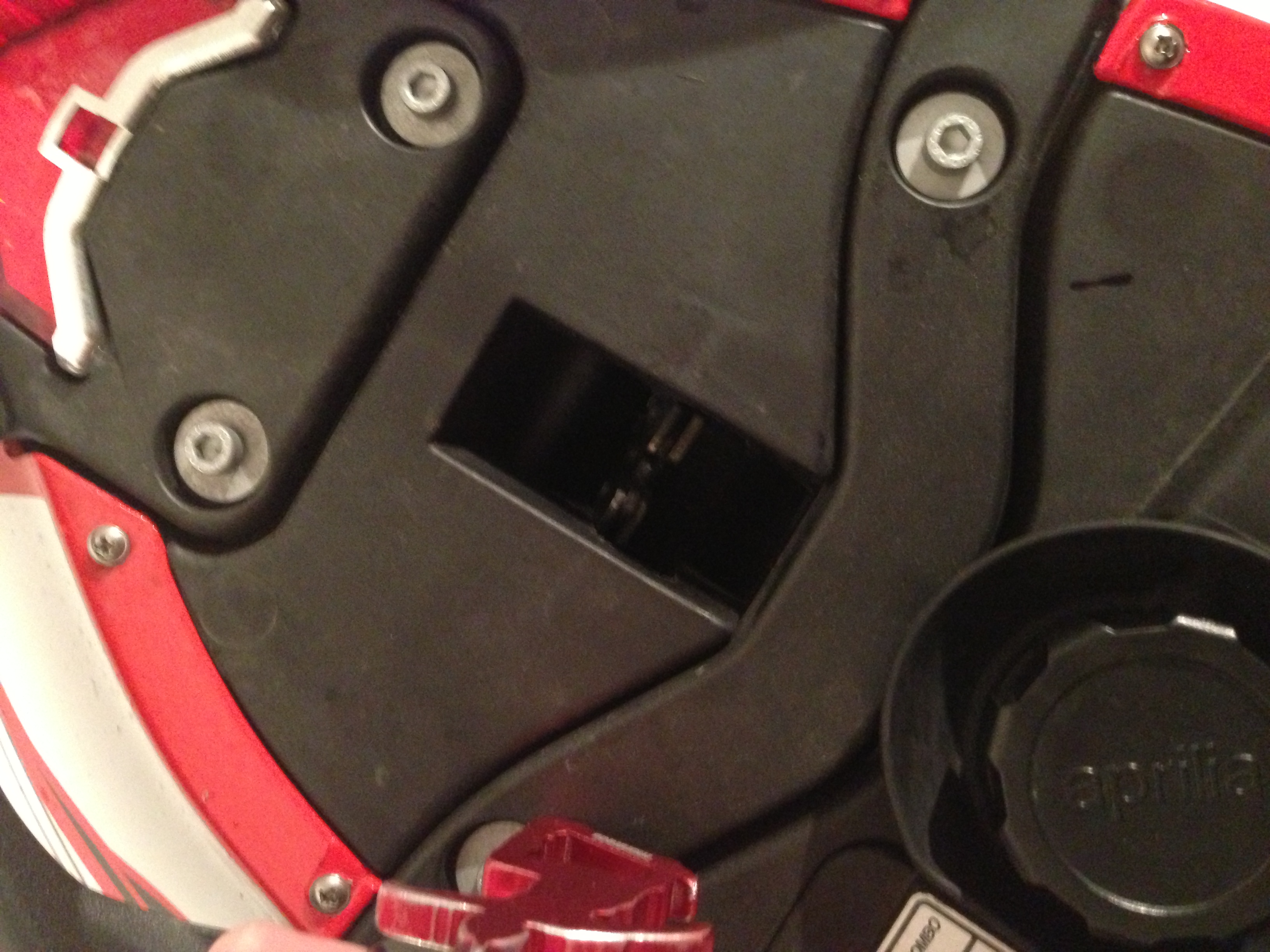

Tak dalsia vada mojho taliana na jednej strane mi odpadol uchyt na zamok kufru(sedadla) cize je zatlaceny tym padom sa mi nezamkne sedlo.Neviete ako sa ktomu dostanem ci je to par plastov alebo musim zhodit vsetky zadne plasty. Skuter je v zaruke ale kvoli takej blbosti sa mi nechce trepat 100km do ziliny a s5.
Vyfuk arrow je na predaj ak by mal niekto zaujem.

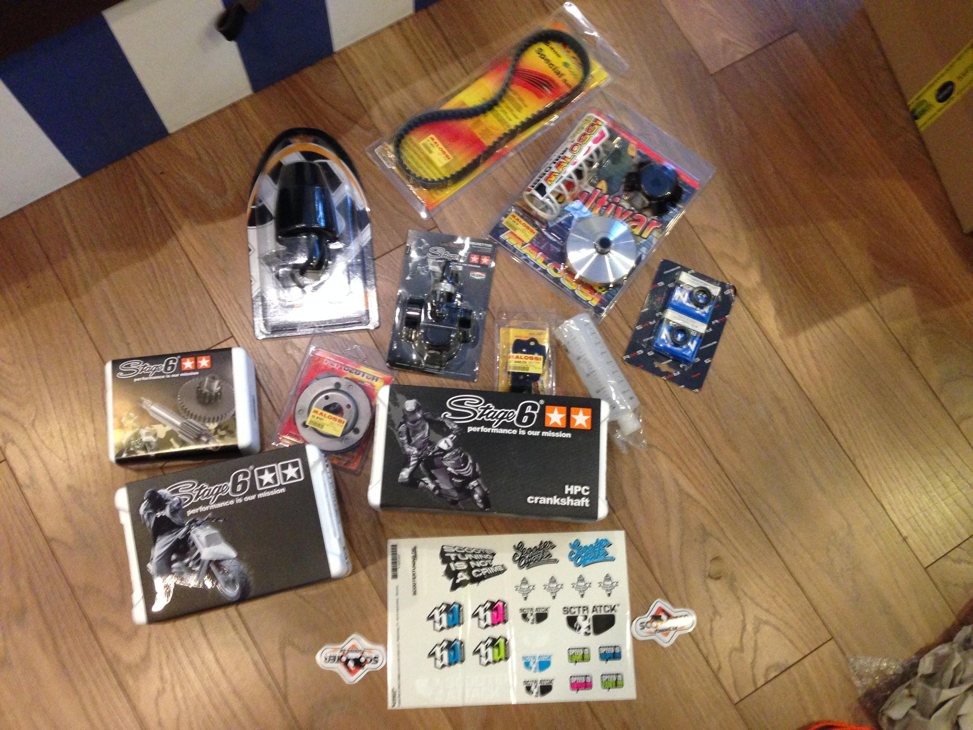

Tak dnes ma čakal doma nový balík
Čakám ešte na výfuk nastala zmena nebude TECNIGAS TREK rozhodol som sa pre
YASUNI R carbon. Budúci týžden ho očakávam potom hodim foto.
