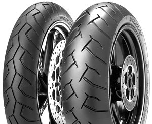

No kukal som tu SL26tku ale ona sa v rozmere 140nerobi!! Ani na Pirelli stranke nieje jediny rozmer v 13tke je 130/60/13.
Pirelli co su 140/60/13. su EVO 21 a 22 mam dojem.
Chcem nieco co vyzera tak siroko. Kamarat ma runscoot na NRG 140tku ja mam na aprilke SAVY 130 a vyzeraju oproti runscootom velmi uzke.
Cize kuknem este tie savy ked tie pirelli niesu v takej sirke.
A co vravite na Pirelli EVO ?.
Momentalne mam ORIGINAL na SCOOTE MC16mam dojem z vyroby.
No momentalne som na PIRELLI stranke nasie PIRELLI DIABLO SCOOTER 140/60/13 a velmi sa mi pacia maju krasny vzor.
Pridam foto

ja ju mam nahodenu v 12",13" som nemal takze je mozne...len rataj s tym ze cim sirsie gumy o to horsie sa bude klopit a o to pomalsie to pojde a bude viac zrat... :)

Samozrejme s tym ratam no myslim ze ten 1cm naviac neni az taky citelny, Ked zoderem potom tu 130prednu tak tam nahodim 120 a v tom pripade by to malo byt to iste. 130+130=260
140+120=260 cize by to malo byt to iste. Teda tak mi to vravi sedliacky rozum :D

ani nie...odpor rastie s druhou mocninou a skuter ma viac hmotnosti na zadnom kolese ... pomer mas tak 30:70 az 40:60 (predok ku zadku)...ale to je v podstate jedno...u vecsich kolies je taky idealny pomer gum 100 vpredu a 120 vzadu na sportove vyuzitie...na beznu jazdu je dobry pomer aj tych 120/140 ale uz citit ze to nie take obratne, ale zas to dobre vyzera (len treba davat bacha ze cim sirsia guma tym je aj vyssia takze s tym treba ratat aby niekde nedrela (myslim ze sr s tym nema problem jedine blatnicek nad kolesom moze byt blizko ak nan tlaci karbik)

Ma niekto iny rozmer pneu ako ma v TP ?
Neviete ako sa budu k tomu stavat zeleny ? Aj v malom TP je rozmer pneu tak ci mi to stoji kvoli tomu centimetru sa snimi hadat :D.
Pokial je to velky problem tak dam ako origo 130 na vzhladovo ma viac zaujala ta 140 nakolko ta guma vyzera o dost sirsie.

na otcovom neose je vzadu 140ka v TP je 130ka...presiel s tym bez problemov cez KO aj STK, polisi este nezastavili takze ani tam problem zatial nebol...ked bude moc skumat tak moze zadrzat papiere a poslat na STK...optik jazdik na keewayi s 13kami kolami a pritom mal v TP 12ky...tiez nebol problem

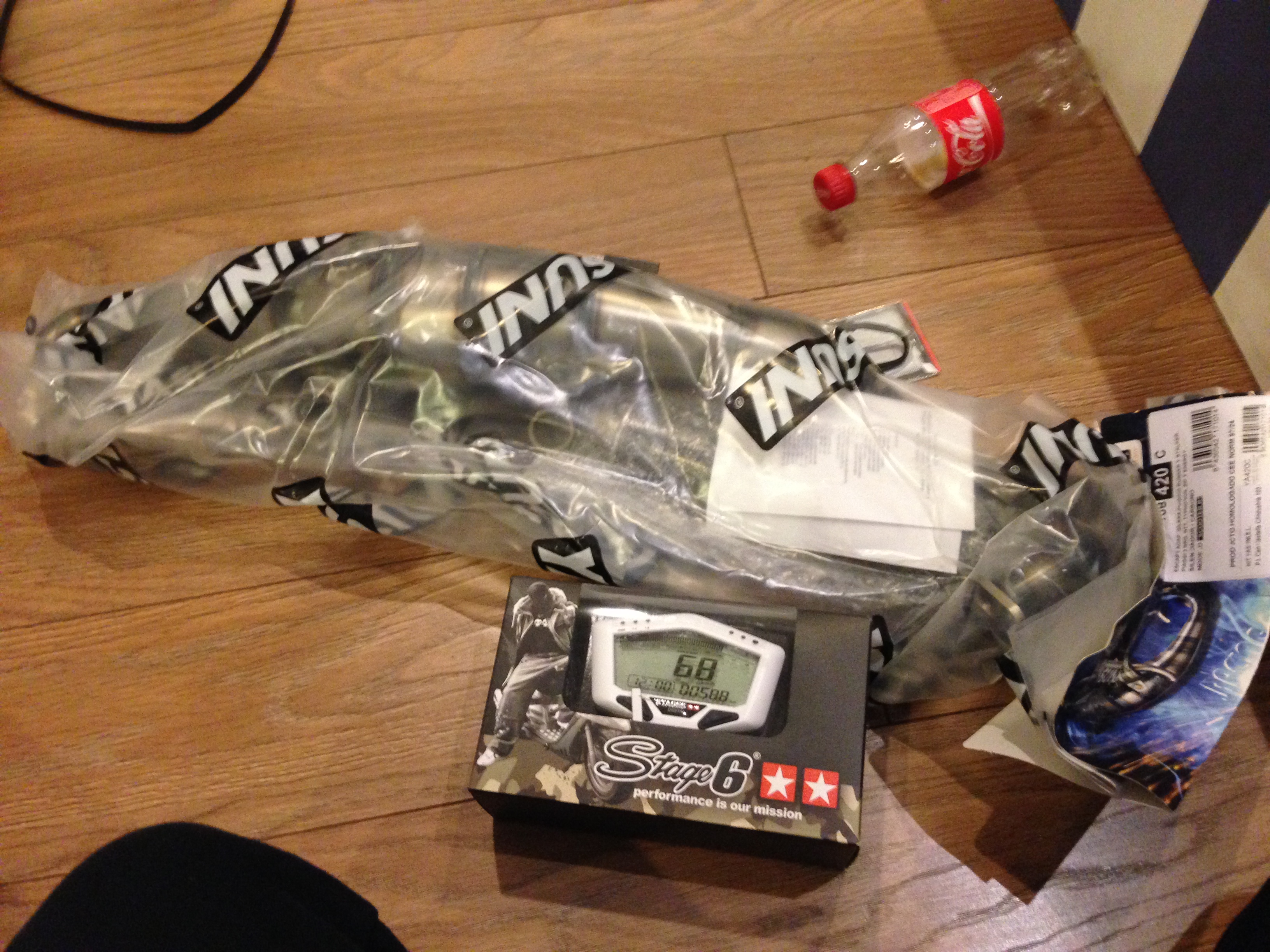

Tak hlasim sa Uz mi prisli konecne vsetky diely. Vyfuk a TACHO.
Musim povedat ze ten YASUNI vyfuk je Nadherny co sa tyka kvality tak oproti ARROW sa to neda ani porovnat kvalita zvarov a vsetko ktomu je to fak KVALITKA.
Tento rok uz u mna vianoce boli :D.

:shock: :shock: orgazmus :D závidím, výfuk vyzerá parádne. Už len všetko dať dokopy a spraviť videjkooo aj pri -10 C. :D

Vyfuk som uz poskladal. Restrikciu som vybra z TLMICA no v kolene stale je lebo tam nemam pristup musim nato kupit ten pilnik do vrtacky, Alebo to tak neham na ALCIHO :D No vyfuk som chcel poskladat tak som uz vybral RESTRIKCIU z TLMICA. Vyfuk vyzera fakt excelentne. rozmyslam ze ho aj nahodim skusim aky to ma zvuk Uvidime podla casu :D.

#74 Príspevok od užívateľa martin2411 » So Jan 18, 2014 8:46 pm
Tam bol predtym uz ladak cize taky problem by tam nemal byt kedze triska tam bola zvacsena aj s airboxom sa nieco robilo.
No problem je ze ked fuk prichyim tak mi sucha o koleso ked tam dam podlozky tak uz nesucha no je to na hrane ked sa fuk zohreje tak je to fakt o par mm od kolesa.
neviete nierobi nahodou yasuni viac druhov fukov na PIAGGIO motor ? Toto sa mi zda fakt moc tesne :/.
