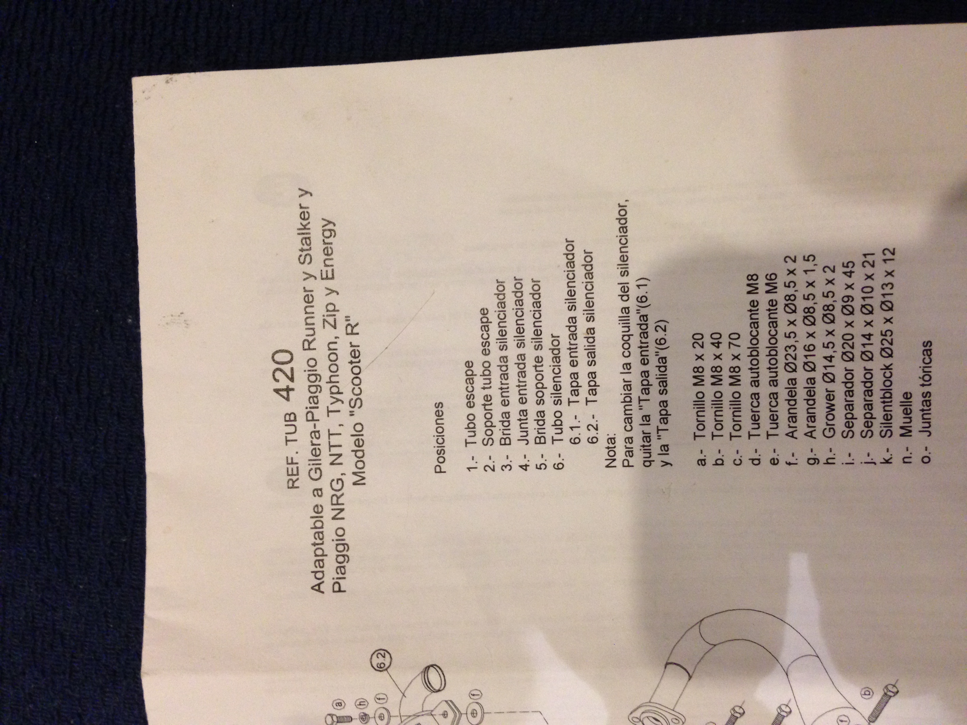

No neviemuvidim jeto dost tesnee na manualy od fuku je napisane pre
PIAGGIO NRG Gileru RUNNER ...... no zmienka o aprilii tam nieje.
Tymto smeruje aj moja otazka na majtelov YASUNI fukov naaprili pripadne niekoho kto ho malna aprilke.
Na internete somale nenasielviac druhov YASUNI fukov... cize sa mi to zda absolutna blbost.
Prikladam foto manualu
Toto som sa docital:
Yasuni R ya420( moja verzia)
FOR SCOOTERS WITH PIAGGIO ENGINES
SR scooters may need extra spacing out to avoid hitting back wheel.
Mam taky dojem ze tameste idu nejake podlozky alebo nieco skuste ma opravit ak sa mylim.
EDIT: Taksom sa to docital ziadna s YASUNI fukov niejerobena na SRku ale niejeabsolutny problem ako sa tomu vyhnut.
Cize smerujem otazkou na (Davidiana, Bamma boy atd kto mal yasuni) Ako ste to vyriesili diky Moc

ach..a keď tam dáš zhruba 3cm valček medzi držiak a karter tak to neodiali? samozrejme dlhší šrob...
však si treba poradiť prinajhoršom zverák

No ked tam dam 2-3cm dlhsi valcek tym padom ohnem vyfuk .
CI ? Neovplivni to potom vlastnosti vyfuku ?
EDIT: Nigdais mi to razne vysvetlil
Cize diky za info zas som o nieco mudrejsi

aprilka ma velmi vyosene koleso oproti inym piaggiam...pod uchyt vloz dostatocne dlhe valceky...vecsinou staci 1-2cm...tak aby medti telom vyfuku a kolesom bolo aspon 15mm
