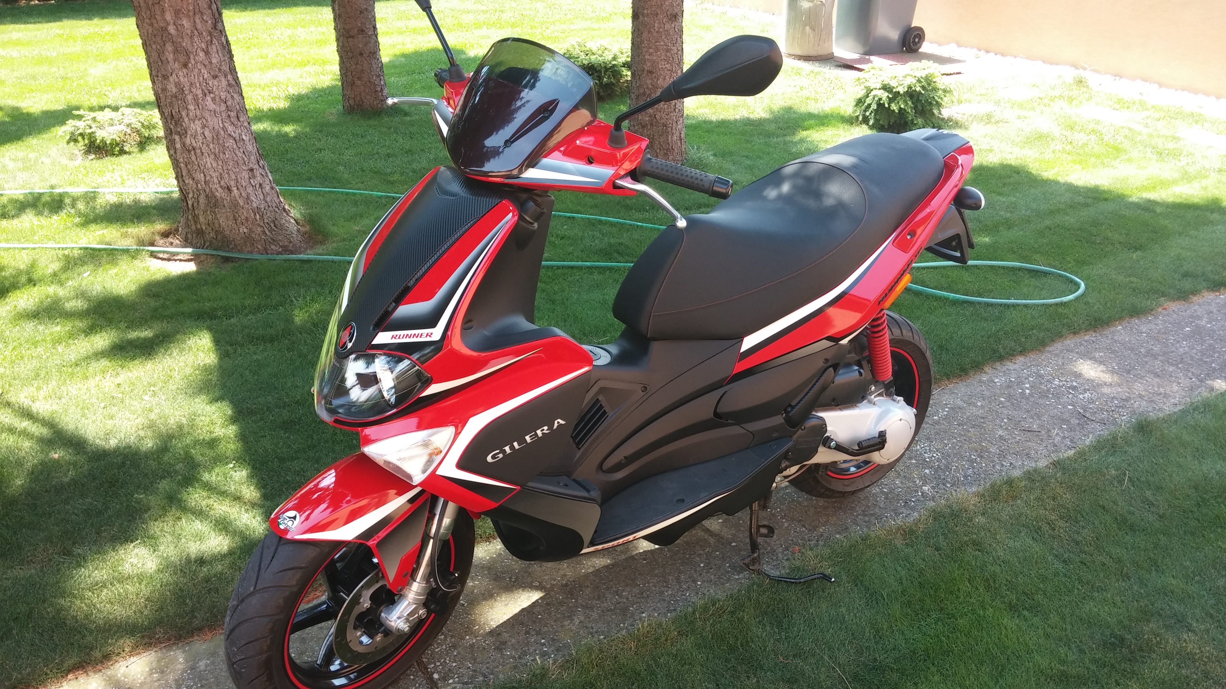

Ahojte som nový na fóre pred 2 dňami som si kúpil nový skúter Gileru Runner 50 SP rok výroby 2008 malo najazdených 2100km.Hneď som vyskúšal max.rýchlosť ta bola cca 92km.Všetko má sériu.Rozmýšlam nad nejakým tuningom teraz nad optickým a po vianociach aj nad novými dielmy do motora.Prosím vás poraďte mi nejaký optický tuning.Prikladám aj fotky :D :D

Vyzerá veľmi pekne a zachovalo, neviem či by som riešil optiku...

Nic z tym nerob lebo z toho spravis len hnoj teraz je najkrajsi

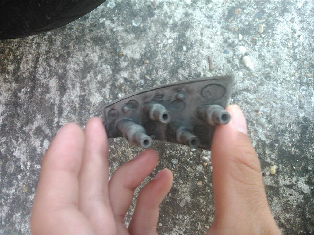

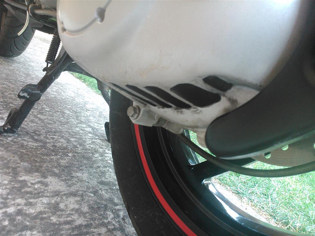

Ahojte potreboval by som radu pozeral som ten variátor a našiel som také otvory ale neviem na čo sú a je v nich taký štupel niesom moc technický typ ale v manuále ten štupel neni.Poraďťe na čo to slúži :) Prikladám aj fotky aby ste vedeli o čom hovorím

Nejaka ochranna krytka, nechaj to tam kde to ma byt

Ale keď to dám dole tak odťial ide vzduch

A v manuále tam tiež neni :o

je to zaslepka na ten vetraci otvor na dekli varia... normalne dostupne v original nahradnych dieloch... bud si vyberies ze to tam nechas a nebude ti poriadne chladit zadnu remenicu resp celu vario sustavu alebo to vyberies a bude to chladit ale bude to nasavat sajrajt s cesty prach spinu atd... ja by som to tam ale nechal :)

Ok toto som potreboval vedieť Ďakujem :) :) :)
