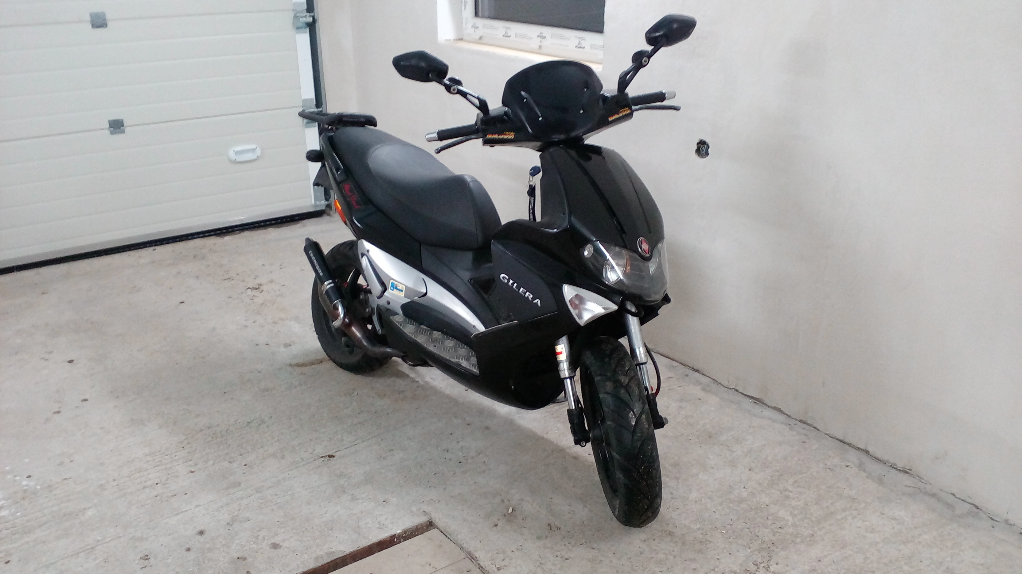

aby ste si nemysleli ze keejwak sa cez zimu nudi a na gilere nic nerobi tak ste na omyle
vela tu v tejto teme nemam tak ako by som zacal ...tak v skratke po predaji mojho skutra keeway focus (piatok) som potreboval nieco nove tak na druhy den (sobota) som isiel z Kosic do Novych Zamkov vlakom po runnera .... cakalo ma 350 km v dazdi na seriovom skutri ktori vobec nepoznam no skuter to zvladol na vybornu ... kupil som ho tyzden pred scooter campom 2015
do tyzdna bol nahodeny vyfuk, klapky kufor a par drobnosti aby som aj s ladvinku mohol v klude vyrazit na camp ... zial po ceste na camp ma jeden zly ujo na ciernej octavii RS vytlacil z cesty a nasledoval pad ... nastastie sa nikomu nic nestalo ale skuter si to odniesol najviac ... oskrete plasty utrhnuta koncovka vyfuku ktoru som po ceste stratil atd ... do campu sme uz potom dorazil v poriadku no na vyjazde sa skuter z konstrukcnej vady piestu zadrel a tak sme ostali necakane na noc
nemozem sa stazovat bolo super , zohnal sa novy valec a skuter mna a ladvinku odviezol domov
po nejakom case som si zadovazil valec malossi sport 70cc ktory dodal gilere super tah hlavne kopcoch a podrzi ma viac aj ked ideme dvaja
snazil som sa to naladit tak aby to dobre islo ale aby to nemalo velku spotrebu a to sa mi aj podarilo ....tento valec mozem len odporucit ... je to super pomer cena/kvalita/vykon

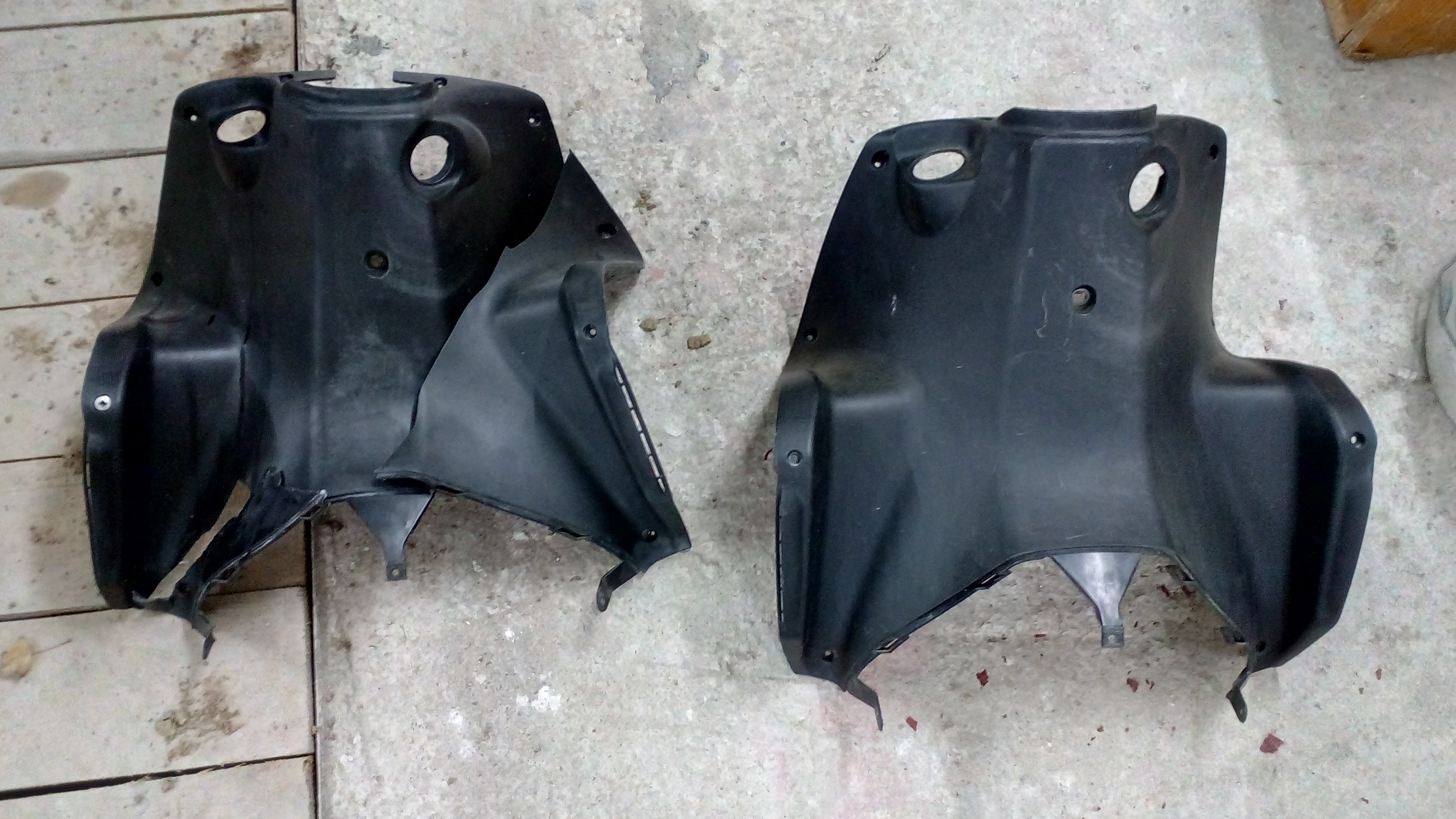

cez zimu som zacal skuter davat trochu doporiadku ... predna vydla bola vybehana boli chytene puzdra...snazil som sa ju z repasovat no skoncil som skoro na kocni kde som nevedel vybrat segerove poistky pretoze su prilis uloze prilis hlboko ... nevadi sezonu 2016 este vydrzi a potom ju dam repasovat chlapcom do scootlandu

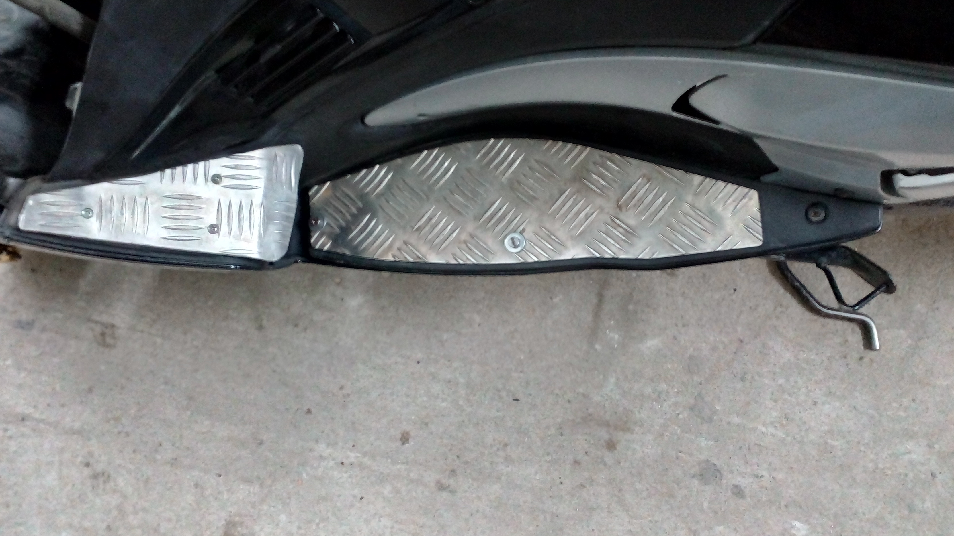

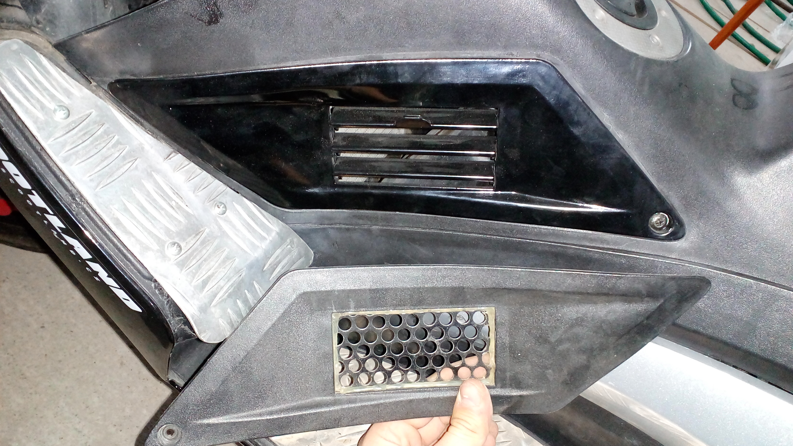

dalej pribudla nova podlaha , predkolenny plast a prieduchy vzduchu + som musel kupit aj naslap na lavu novu a bocne plasty s gilera logom
kedze som skuter kupil bez blatnikov tak som musel zohnat aj tie ... predny sa este bude striekat
tiez pribudly nalepky ktore som si dal vyrobit na mieru

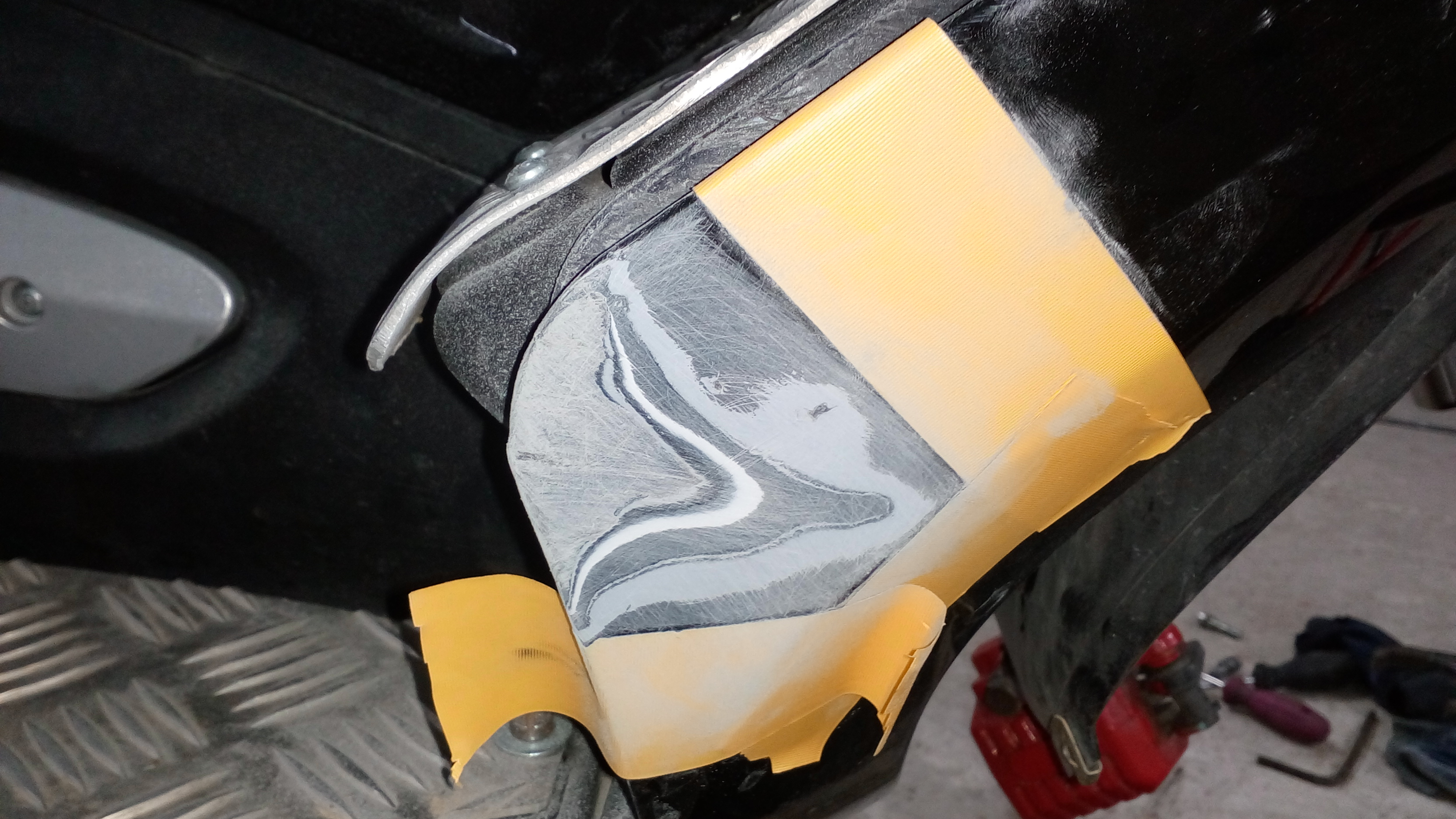

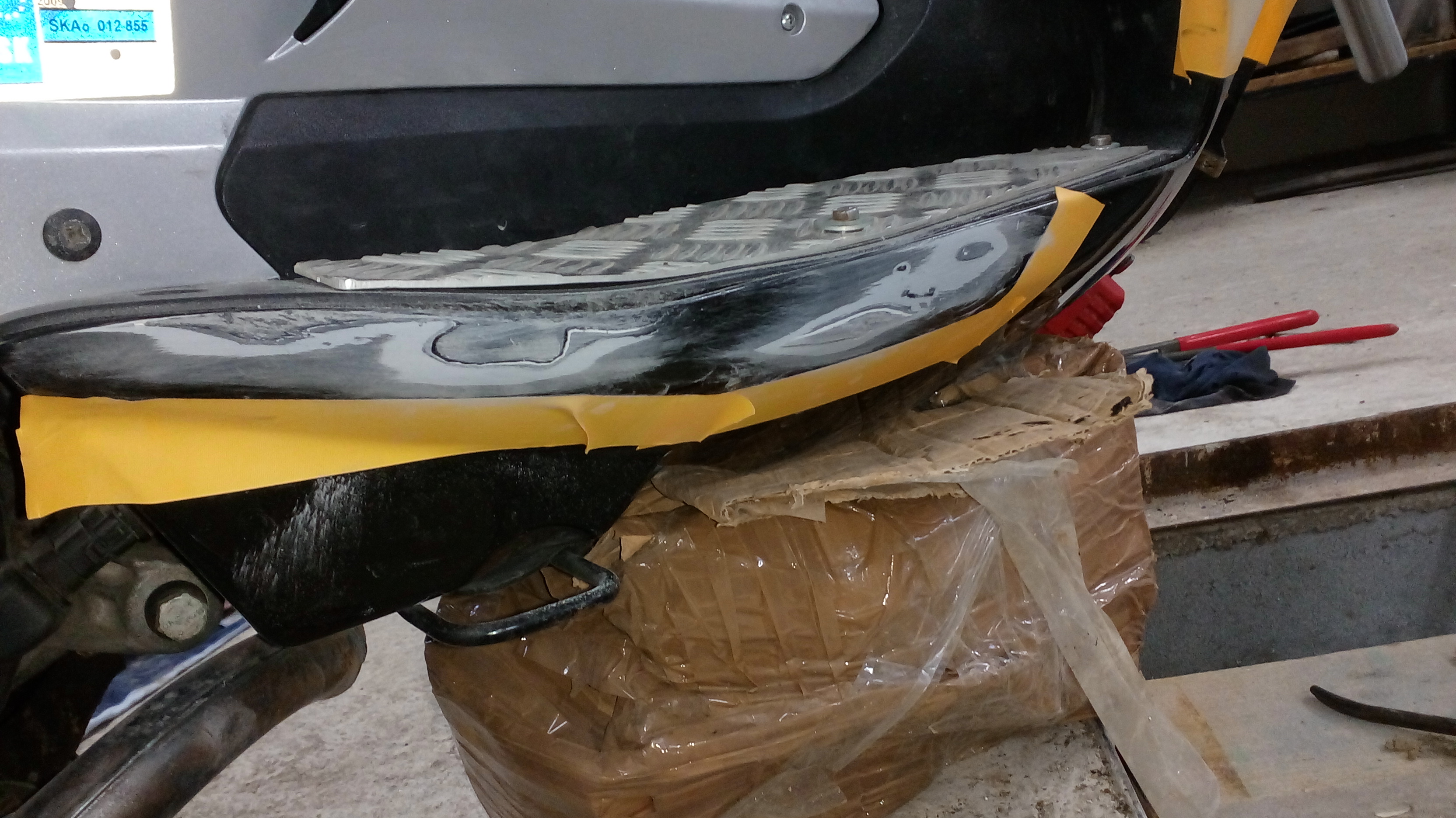

no a samozrejme som sa este pohral s tymi skrabancami ... obrusil vyhladil a striekol do stratena

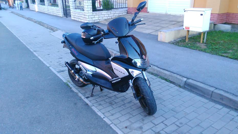

a takto nejako aktualne skuter vyzera ...este bez blatnikov a nalepiek
plany do buducna su urcite polini corsa + stage6 hpc a yasuni c16 ....ale kedy tak to je teraz tazko povedat

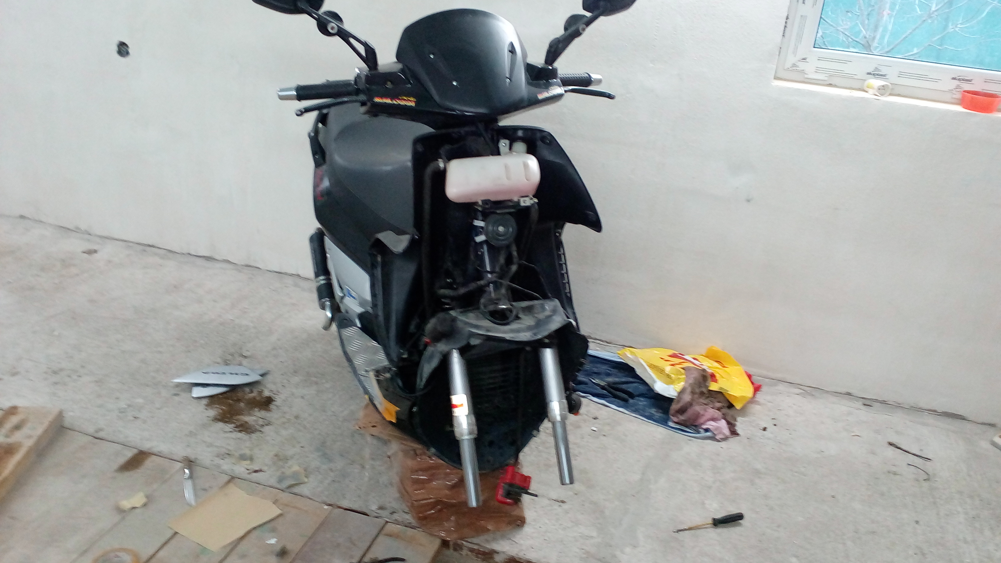

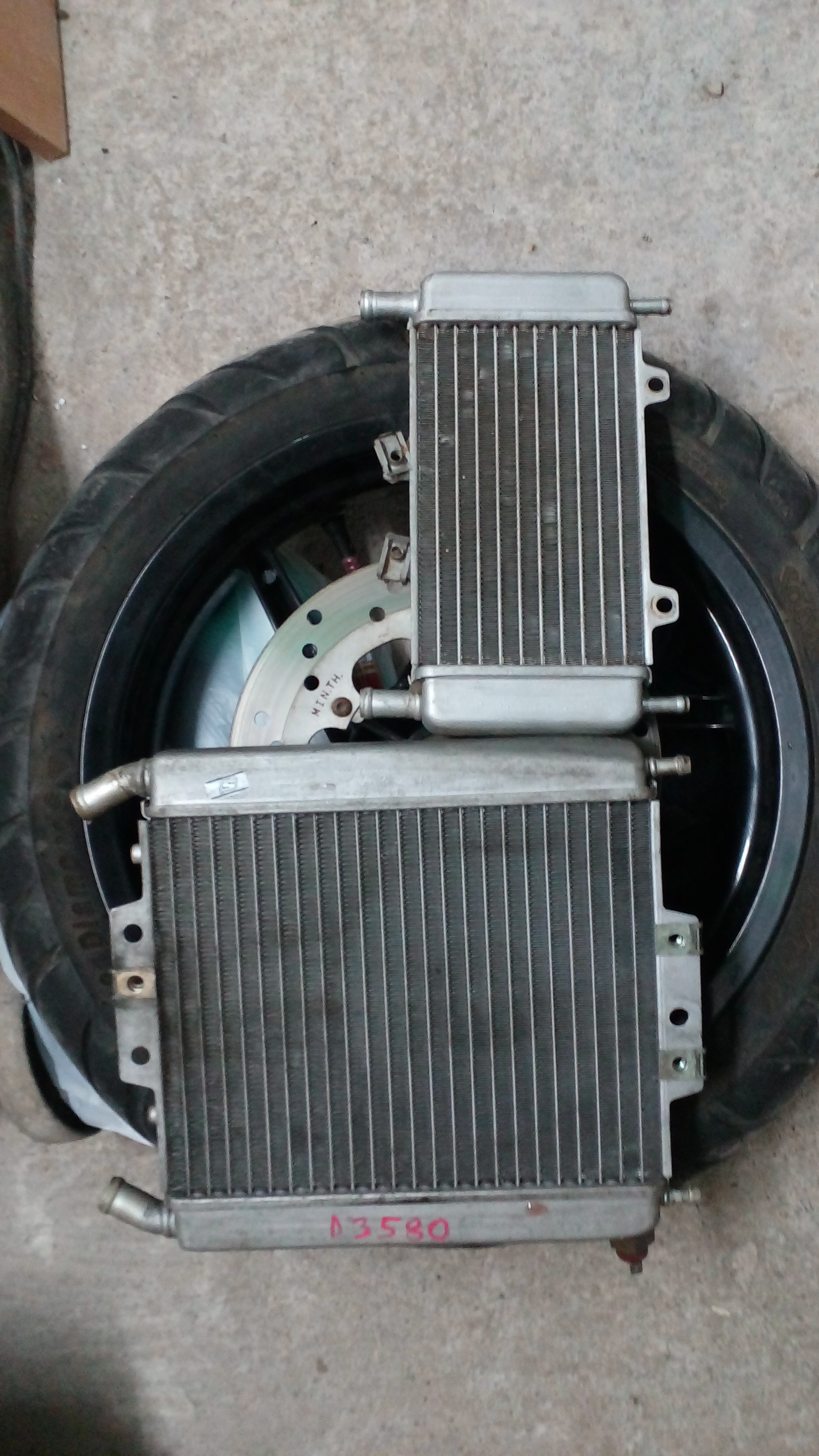

cakalo ma dalsie rozoberanie plastov no vysledok stoji zato
aby skutru nebolo v lete horuco tak dostal druhy a hlavne vacsi chladic

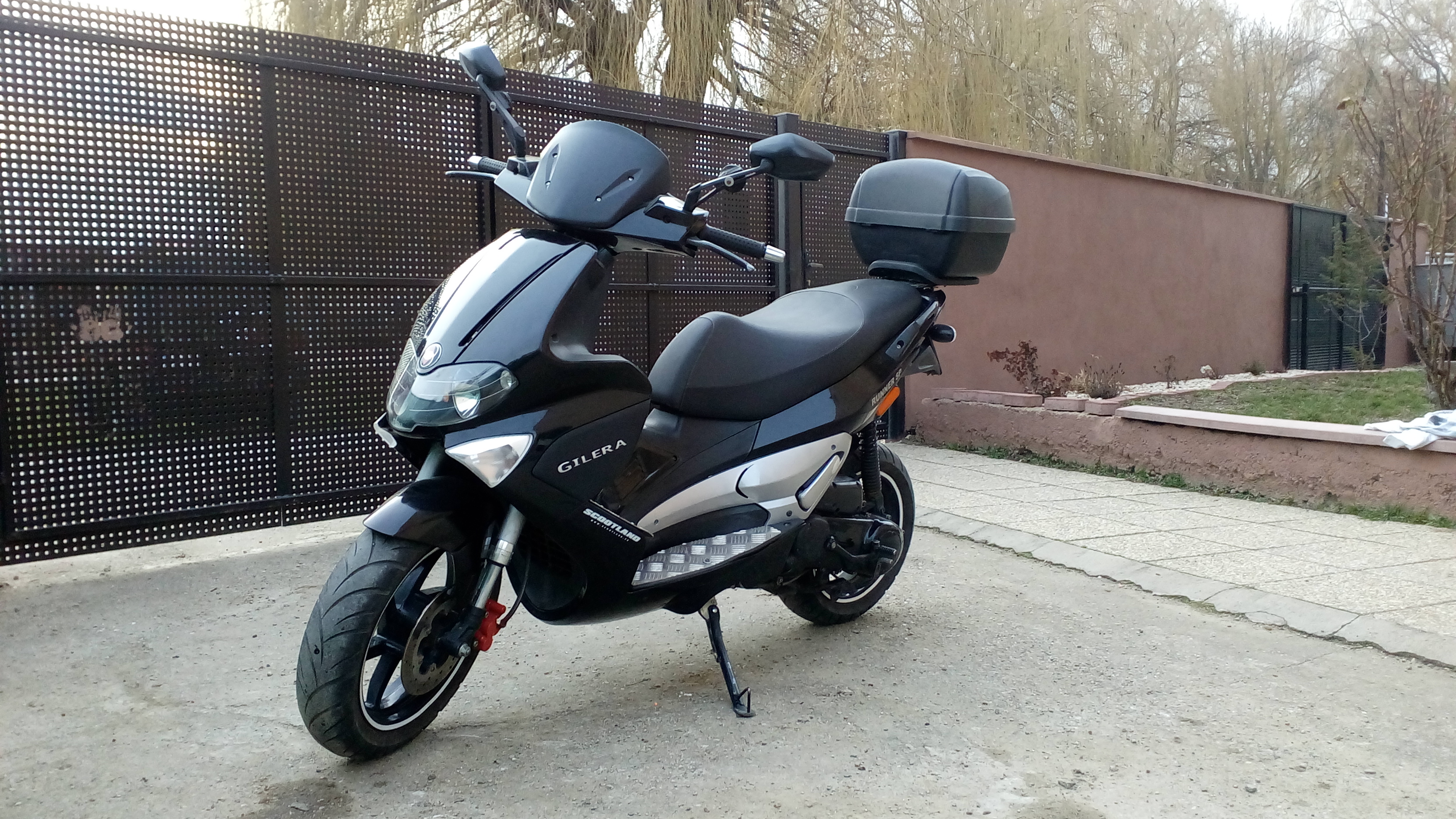

Pribudli pasiky na kolesa a predny blatnik
- BacaNR
- st. skútrista
- Príspevky: 611
- Dátum registrácie: St Aug 01, 2012 11:10 pm
- Skúter: Keeway Matrix , Malaguti Madison RS250 , Yamaha T-max 500i
- Bydlisko: Nitra
Re: Gilera Runner SP 50 - Keejwak
na tej fotke vyzera moc pekne
