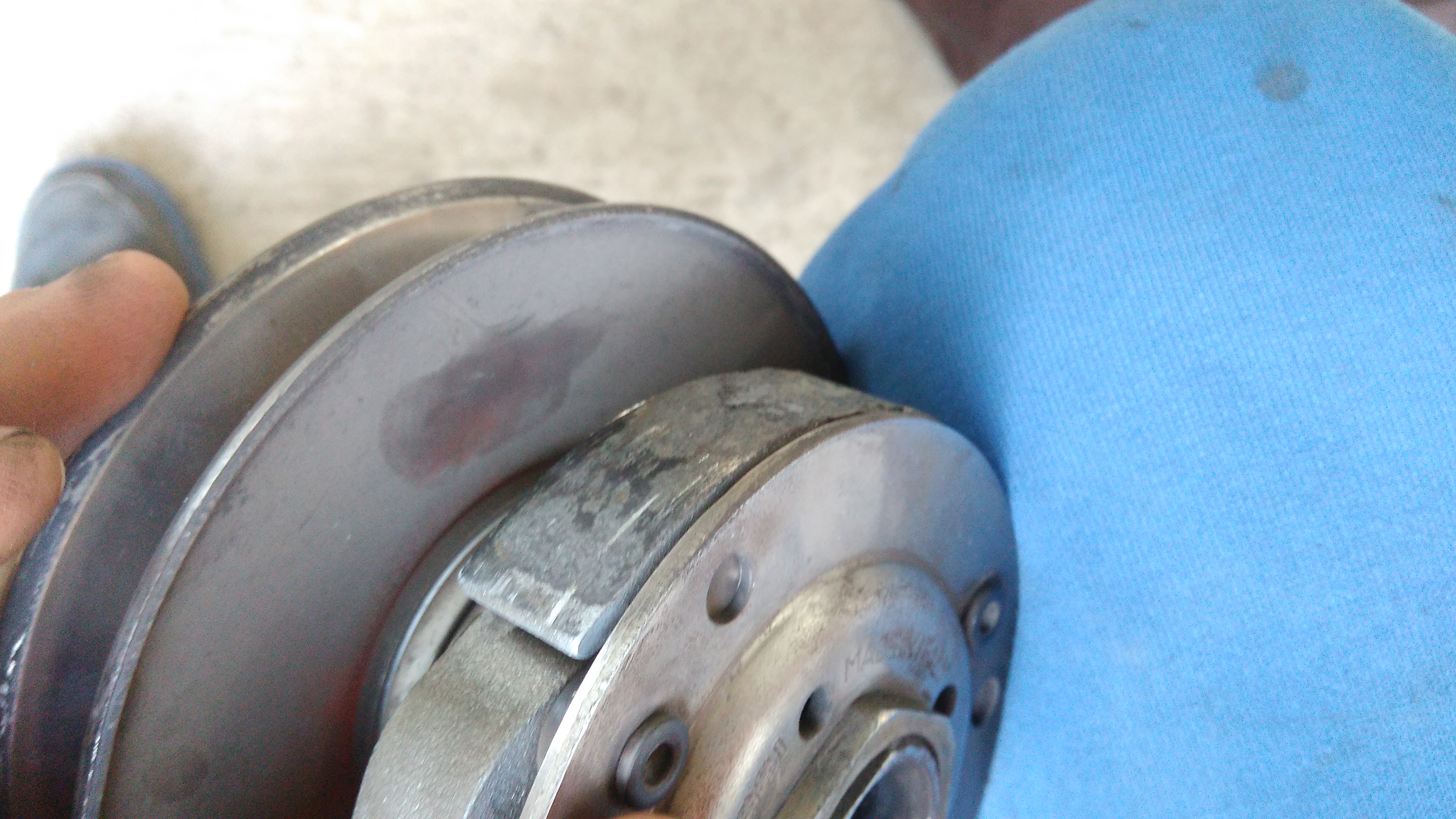

Aktuálne čakám na novú spojku pretoze malossi fly mi nejako zhorela :D a ktomu mi aj odtrhlo jeden uchyt na pakni pre spojkovu spuzinku ... dúfam že stihne prísť ešte pred zrazom v Roznove

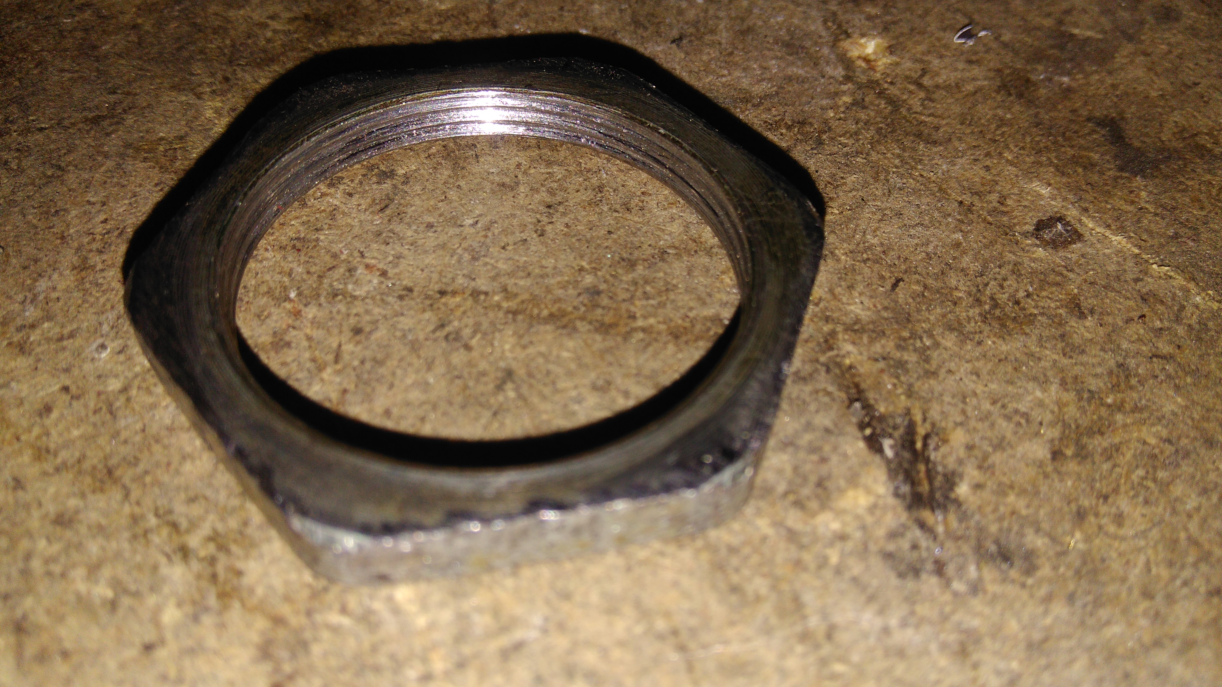

To by som nebol ja keby som daco neprekrutil .... odniesla si to našťastie len matica na zadnej remenici...
Zas a znova musím poďakovať palimu rspeed ktorý ako stále ma doma všetko na skútre a našla sa aj matica :beer: ty ktorý sú na fóre dlhšie ho isto poznajú :)

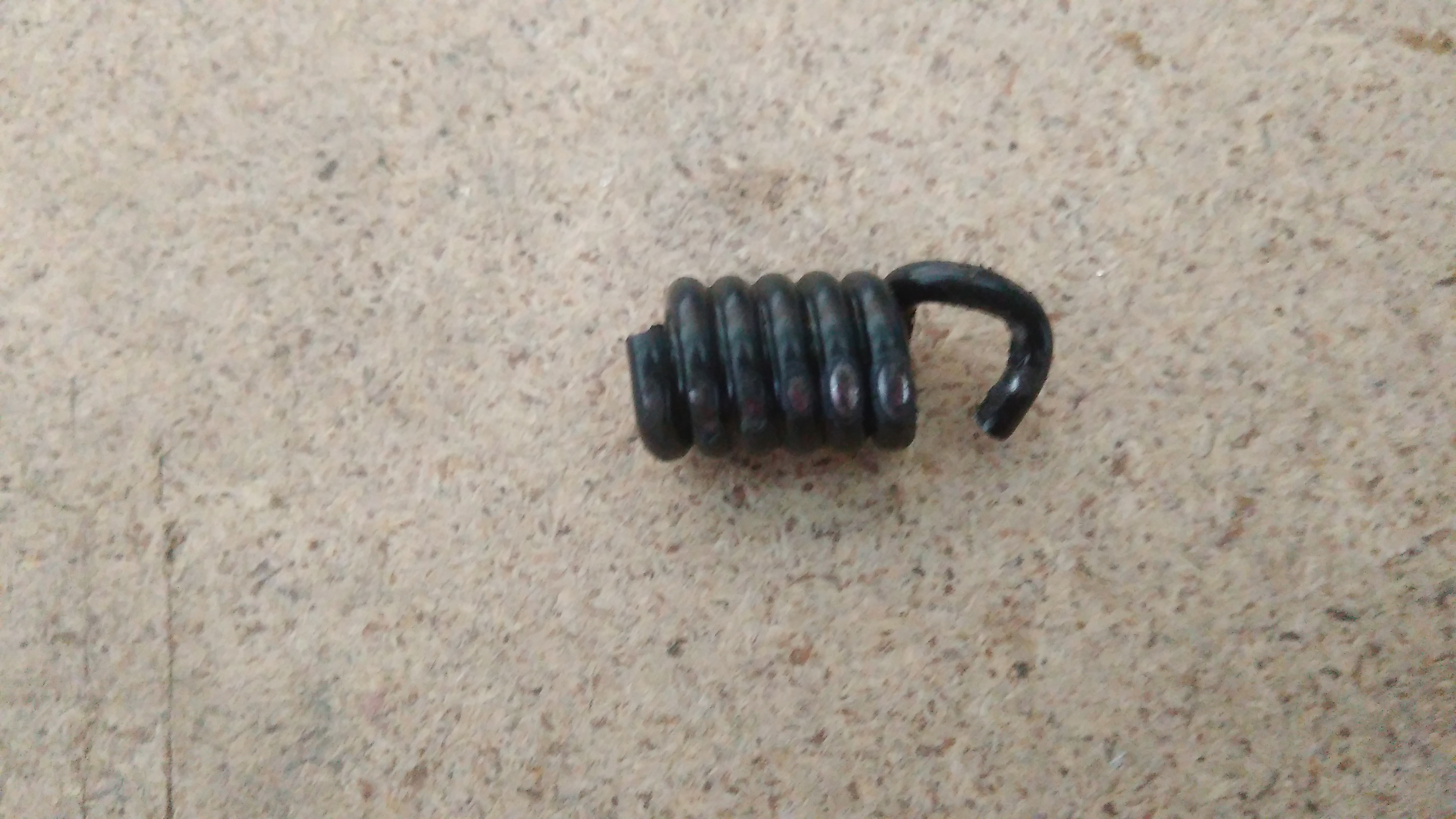

Inak mi prdla pružinka na spojke ani nie po 1000km ... bača to isto pozná :pardon:
