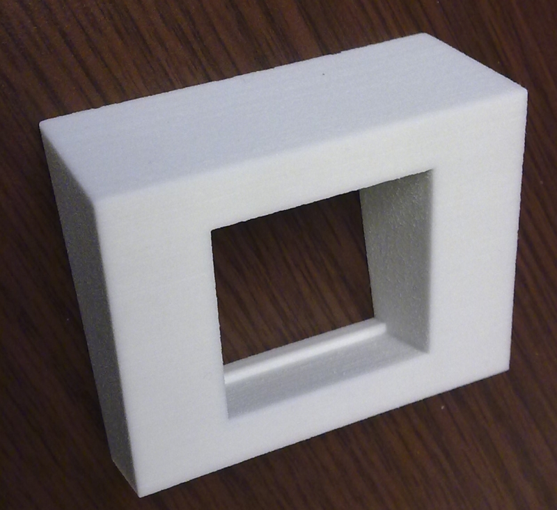

Nejako to tu stíchlo Verím,že dnes optik ráno vstal a už je v dielničke aby meral a primeriaval....

To je dajaký umelecký fotorámčok??? héééj???
Alebo domček na klapky? či dačo úplne iné?

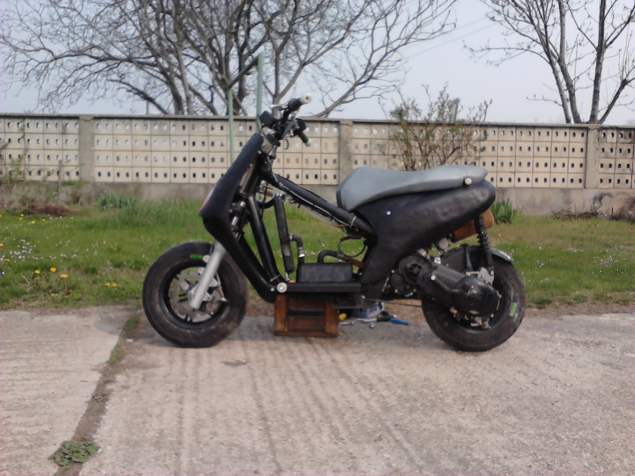

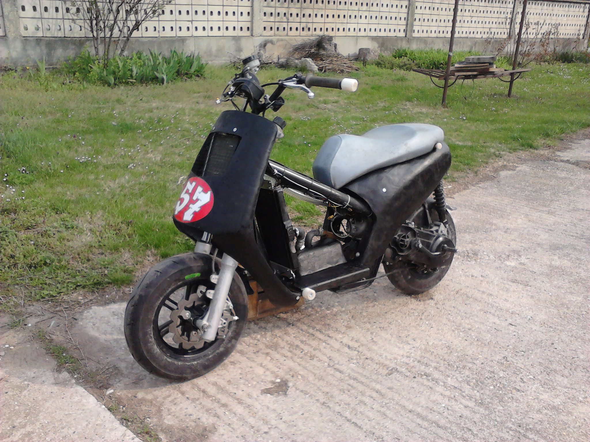

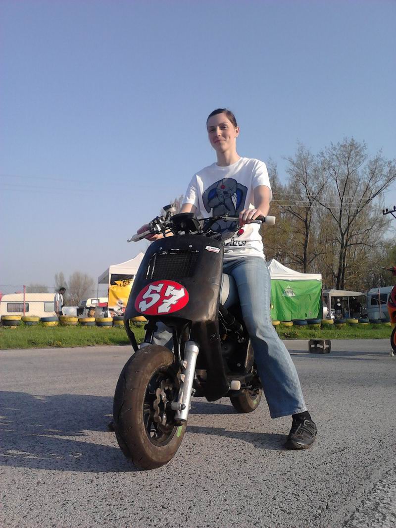

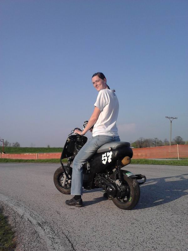

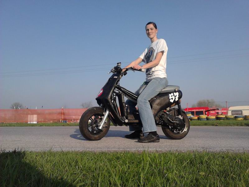

aktualna podoba zipaka po prvych zavodoch...kapotaz lamino (kombinacia letecka sklena textilia a karbon)...este sa musi precalunit sedadlo nakolko terajsi potah dost smyka, trosku rozvrtat predny plast aby fukalo na cely spodny chladic a dorobit nahon vzduchu k chladicu

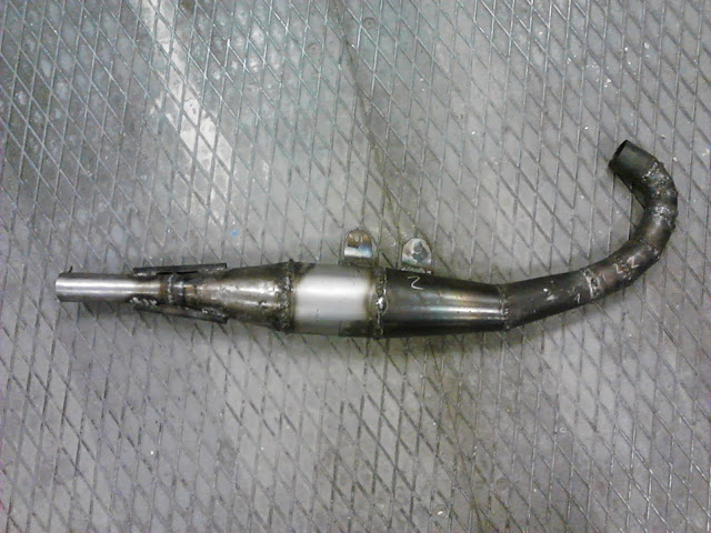

k motoru v priebehu minulej sezony pribudol vyfuk robeny na mieru a napodiv hned aj s dobrymi vysledkami... bohuzial moj osvedceny stary vyfuk padol za vlast pri jednom pade...nejak sa podaril polepit ale musel sa rezat pri tom takze uz nebude taky dobry
momentalne sa vyraba lahsi okular na lahsie tlmice (tie z leonarda vystriedaju z jeho mensej sestry srky prvej serie)...povodny plan boli vystuhy z karbonu ale vysledna vaha vychadza plus minus ako hlinikove vystuhy, tak nakoniec idu hlinikove lebo su menej pracne...cielom je dostat sa na bojovu vahu 65kg...uvidime co sa podari nakoniec

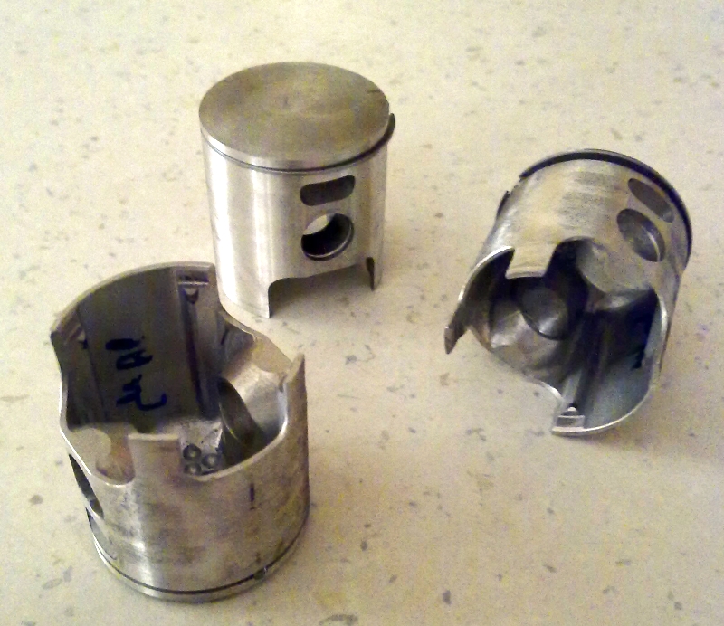

nové race piesty pre 50cm3 sú na svete a vážia len 43,5g... parádny výsledok

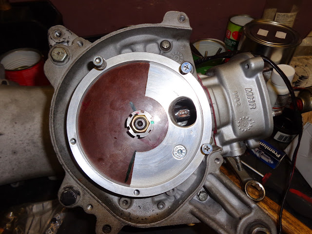

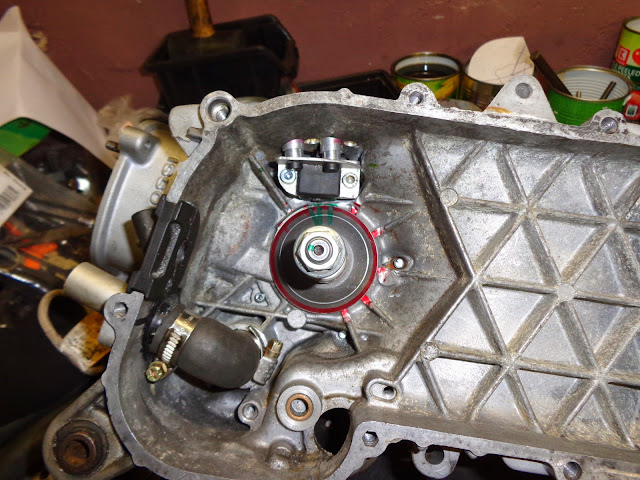

tak po dlhej dobe dam nejaky update...od juna minuleho roka sa zacalo pracovat na prestavbe piaggio motora na rotacne supatko...inspiraciou bol motor od sprocatti motori a pokus od madarskych daroczi motosport...cielom bolo urobit kit namontovatelny na bezny karter...

niekolko mesiacov googlenia, merania a vymyslania prinieslo prvy uceleny navrh ktory sa ja tak za pochhodu menil...
najskor len 3d model
potom pomohla cnc freza...
a vodna rezacka...
skuska na necisto...
hluchy priestor pod deklami bolo treba niecim vyplnit a dekliky na nieco osadit...nakoniec sa ukazalo najjednoduchsie riesenie ako najlepsie riesenie a pomohli jednoducho nalisovane capiky...
a tesne pred prvymi pretekmi prislo na finalne montovanie a testovanie:
hned prvy problem bol zly snimac zapalovania, ako nahrada sa rychlo nahodil piaggiacky...druhy problem popri vyvode na snimac to tahalo vela falosneho vzduchu...nudzove riesenie dve prilozky z pertinaxu...bohuzial fungovali vzdy asi 15minut a potom bolo treba pretesnit nanovo...prvy zavod som siel s takymto motorom...za vikend pozul 5 sviecok, startovanie bolo zazitok, ale slo to pekne...po skuske prislo na rad vychytavanie much...5 mesiacov prace slo do kosa a narychlo sa vymyslela a vyrobila nova verzia supatka...(trvalo to 10dni...) zapalovanie sa prestahovalo za variator co bol nadludsky vykon lebo miesto tam nie je skoro ziadne...piaggio snimac sa tam nezmestil tak zachranou bol snimac z minarelli zapalka...aj nan sa museli odfrezovat vsetky rebra okolo loziska
ale nakoniec bol tam...nove dekle sa dolicovali opravili a nahodili...vysledok je nakoniec aj celkom esteticky...
a aby som nezabudol...koli deklom sa voda z kartra musela vyviest na strane varia...napodiv je to aj praktickejsie ako na strane zapalka
konecne motor startuje, beha a ma aj nejaky vykon (a to este nie je zladene supatko s valcom...)...avsak vyskytol sa dalsi neocakavany zadrhel...po dlhsej jazde v zavodnom tempe sa od variatora prehreje snimac a zacne vynechavat...takze mu budem musiet dorobit nejake chladenie a trosku ho izolovat od varia...snad do konca tejto sezony to bude uz konecne odladene a vychytane detske choroby...
a vodna rezacka...

ono je to jednoduche...ale problem je ked to chces dostat na motor na ktory sa to nikdy neuvazovalo
ved aj dvojtakt ako polepis tak pojde...ale ked chces ist na vyssiu uroven tak je to vecsia veda az alchymia ako 4t

Question: Aké má výhody rotačné šúpatko oproti klasickým klapkám?

V možnosti nastavenia časovania plnenia ,nevznikajú zákmity pri zatváraní ako je bežné pri klapkách a tým pádom časť zmesy sa nedostáva nazad do karbu.... a viac ma nenapadá Alči isto doplní...

tak hlavne klapky maju obmedzene moznosti otvorenia...cize ti robia velke zoskrtenie prudenia, okrem toho ze ho aj dost narusaju...dalsia vec klapky sa zatvaraju pri vyrovnani tlaku pod klukou a atmosferou s maloou moznostou vyuzit spatnu vlnu v sani...ked ti rotacne supatko otvori sanie mas tam dieru zvoleneho prerezu cez ktoru moze volne prudit zmes...ked to dobre navrhnes mozes plne vyuzit aj spatny pulz v sani a mat vyssiu plniacu ucinnost...nevyhodou je ze stracas vykon a krutak v nizkych otackach lebo to funguje len v otacakach kedy je to idealne navrhnute narozdiel od klapiek ktore naopak stracaju vo vysokych otackach...u skutrov to az tak nevadi kedze vario udrziava konstantne otacky...teoreticky mas o 10% vyssi vykon ako s klapkami...ked sa este jazdili GP 50 majstrovstva sveta vsetky motory boli vyhradne supatkove...ked tuto triedu zrusili tak sa hybali okolo 20-22k...maximalny vypocitany vykon ktory je mozne dosiahnut je okolo 28k pri 18tis otackach
najblizsie sa ide osadzat poriadny valec co nema obmedzenia ako klasicke skutrove valce (u skutrovych motorov sa rata len s klapkami takze valce su tomu usposobene co so supatkom nerobi dobrotu...ale to je plan az na dalsiu sezonu...momentalne je valec este u predajcu a treba k nemu vyrobit aj novy vyfuk a upravit drziak motora...

Takže asi ideálnejšie a vyšší level by bolo, ak by šúpatko bolo poháňané cez nejaký mechanizmus, ktorý by mu menil časovanie tak jak ventily na 4T.... skúšal to dakto dakedy ? alebo je to blbosť a trepem?

A ake to ma negativa okrem straty v nizkych otackach ? Niesu tam vysie teploty ked dostanes viac vzduchu do zmesi? Elektircky kompresor nieje povoleny ? Este by ma zaujimalo ci sa pouziva pri 2t naporove sanie alebo by to pri rychlosti ktorou jazdia scootre nemalo vyznam ?
Len aky mechanizmus vlady co by bolo dostatocne rychle a vydrzalo aspon sezonu ? Ked to bude tocit 15-18tisic ?
Ja vas zerem ze sa s tym tak viete vyhrat a mate nervy na to to skusat

existuje to, zacalo sa s tym vo velkom experimentovat v 70tych rokoch...je to v podstate jednoducha privera co meni prierez sania...pouzivala sa hlavne posuvna co privierala kanal...ale lepsie vysledky priniesla regulacia vyfuku (vyfukova privera), ktora vedela dat vyborny spodokVLADY napísal:Takže asi ideálnejšie a vyšší level by bolo, ak by šúpatko bolo poháňané cez nejaký mechanizmus, ktorý by mu menil časovanie tak jak ventily na 4T.... skúšal to dakto dakedy ? alebo je to blbosť a trepem?
naporove sanie a 2T-samozrejme sa pouziva na cestnych moto, na skuter je to komplikovane kedze motor mas ako kyvnu vidlicu cize ti kmita karbik a umiestnit ho do airboxu ktory by bol napojeny na naporove sanie je dost problem...a hlavne zacina to idealne fungovat nad 120km/h co mas rychlost na najrychlejsich okruhoch len na chvilocku...
negativa? v podstate ine nema, funguje to rovnako...ked som vyriesil tahanie falosneho vzduchu tak to startuje normalne, jazdi normalne...oproti klapkam som musel ist hore s tryskou...a v mojom pripade je nevyhodou karbik trciaci do strany, ktory pri pade lahko utrhnem a neviem tam nasadit klasicky filter ale zas menit trysky na nom je zabava a netreba ho zhadzovat ako ked je nad kolesom

dalsi maly update...po vychytavani much a ladeni je konecne skuter konkurencie schopny, avsak jazdec bohuzial nie (hlava nepusti...)...postupne sa nachadzaju dalsie mensie muchy co treba casom odstranit...tym ze je karbik z boku mam trosku nesymetricke plnenie a do vyfuku mi uteka trosku viac zmesy ako by bolo dobre (pripisujem to malej vade vo venturi restriktore na konci vyfuku)...na motore sa chysta na buducu rok uz asi posledna zasadna uprava... prvy diel na upravu sa uz vyraba
