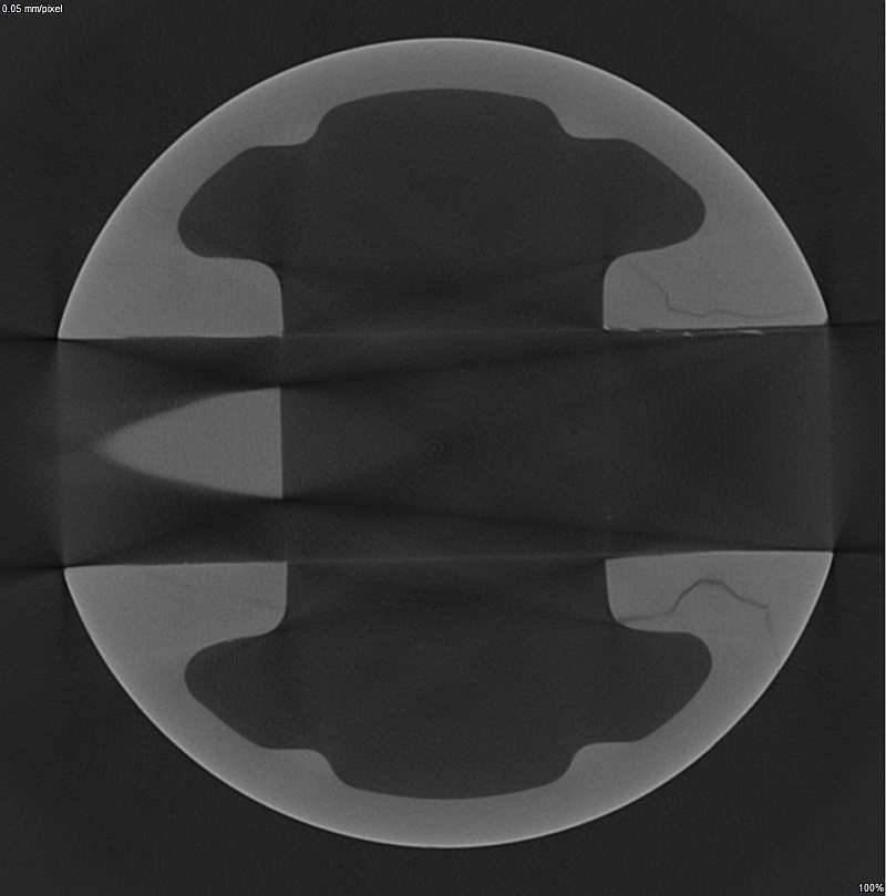

Je po víkende a predvíkendový optimizmus trochu ochladol a nedeľňajšie rozčarovanie vybledlo..... Na oltár vedy treba občas obeť dať ale prečo stále iba my? ..... v prvom pieste sa soudruzi z NDR trošku zmýlili ale prišli na to včas pred nasadením druhého do testovania ... dvojku sme optik a ani ja nevládali zničiť ale alči je a zmákol to síce nezadrel ale na prach rozšrotil...... číslo dva to má už za sebou.... Výskum ide ďalej zatiaľ to vyzerá na prasklinu nad čapom - málo "mäsa" tam asi bolo.... uvidíme po tomografe čo sa ukáže....
EDIT:
snímky pacienta z tomografu sú už doma a diagnóza je jasná... Soudruzi z NDR budú musieť pokomať ako to spevniť.
Naposledy upravil/-a PeterZ v Pi Máj 25, 2012 3:16 pm, upravené celkom 1 krát.

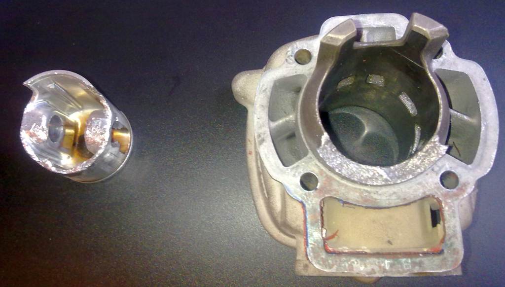

male zhrnutie sezony 2012
v skratke...KATASTROFA...
ale pekne poporiadku...prvy pretek ako vzdy skuter chystany na poslednu chvilu...nahodeny valec mhr a prototypovy piest...treningy celkom v pohode aj ked po minulorocnom zraneni velky psychicky blok a nevedel som sto poslat to zakruty bez toho aby som pustal do gati...v kvalifikacii v plnej rychlosti urobilo daco ze chrup a motor v keli...konstrukcna vada se vloudila a praskol piest ktory polamal aj chudak valec...v motore kopec malych pilin takze polenie, vymena lozisk, cistenie kluky...rovnako velke problemy aj s naladenim a hlavne startovanim ibea karbu...ale ked uz siel bola to nadhera...
druhy pretek v skalici trapenie s tuned seriovym valcom...ibea karb letel prec a jeho miesto zaujalo pwk, ako tak odjazdene aj ked suvernne posledny...stale blok s klopenim...a dalsie zavody uz vynechane pre stupnujuce sa problemy...v orechovej potoni zahadne vynechavanie motora a ked prestal vynechavat tak motor tahal az od 11tis otacok vyssie...moc radikalne casovanie na seriovy valec...ale ked sa uz rozbehol tak sa dal kludne porovnavat s mhr team dalsim problemom sa ukazali stupacky ktore jednak nechceli povolit na prebierke (aj ked nie su zakazane) a jednak sa dost zmenilo tazisko skutra smerom dozadu...ked som ich nepouzival tak som si s riaditkami postavenymi na pouzitie stupaciek narazal do kolien co par krat vyustilo do krizovych situacii...
co sa tyka stavby skutra tak musim dotiahnut par detailov...upravit sklon motora aby sa dal rozumne uchytit klasicky karb, riaditka sa vracaju DH s predstavcom na mieru, mierne sa upravi sedacka lebo teraz sa sice super presada ale v naklone neposkytuje bohvie aku oporu a clovek sa z nej smyka aj napriek pouzitiu protismykovej peny...
co sa naopak velmi osvedcilo bolo znizenie podvozku a hlavne moznost nastavovania geometrie a vysky celeho podvozku...da sa tym upravit spravanie skutra na hocijakej trati, ci uz v skalici dost hrbolata technicka trat (zadok dole, predok dole) alebo rychle a technicke pasaze v orechovej (predok dole zadok stred...) atd...este doladit jazdecku poziciu a poziciu motora a bude to tip top
motorickych zmien sa chysta vela ale o vsetko rozhodnu financie...iste je ze urcite pojde iny valec a pride dalsia evolucia sania a klapiek (snad uz finalna )

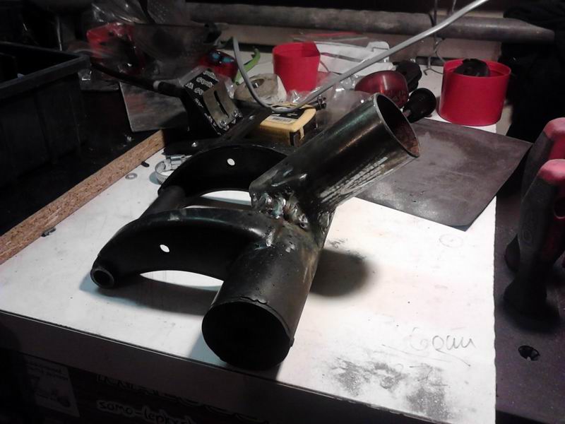

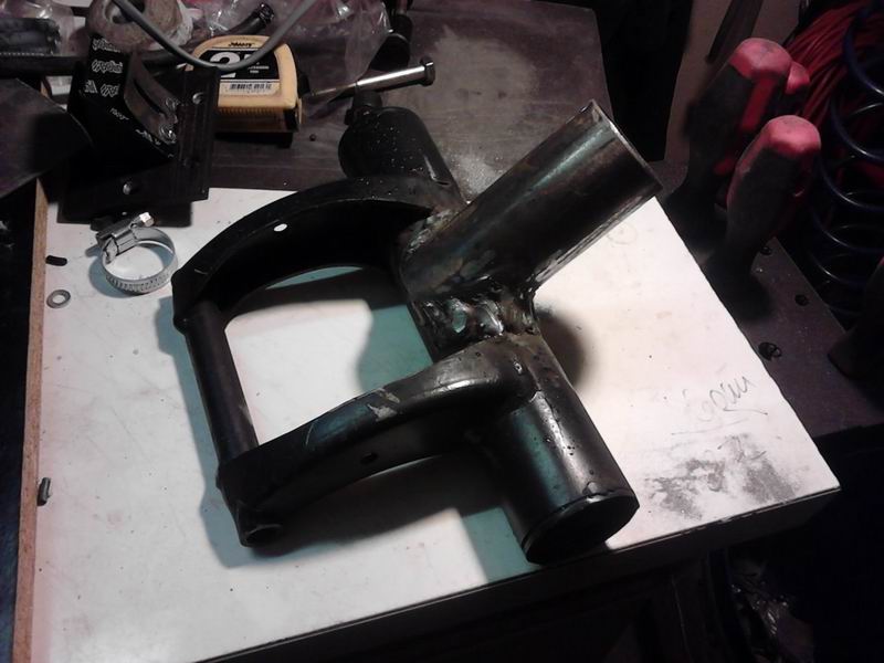

small update...
kedze sa uz nejazdi pustil som sa do dalsich uprav a oprav...
upravil som poziciu motora v rame kedze povodne bol moc vodorovne a bol problem s umestnenim karbu aby mal normalny naklon...stacilo upravit origo uchyt motora...a ako bonus je lepsie umiestnenie taziska takze by mal zipik este ochotnejsie menit smer...minusom je ze musim upravit vyfuk nakolko mi naraza do uchytu motora...
