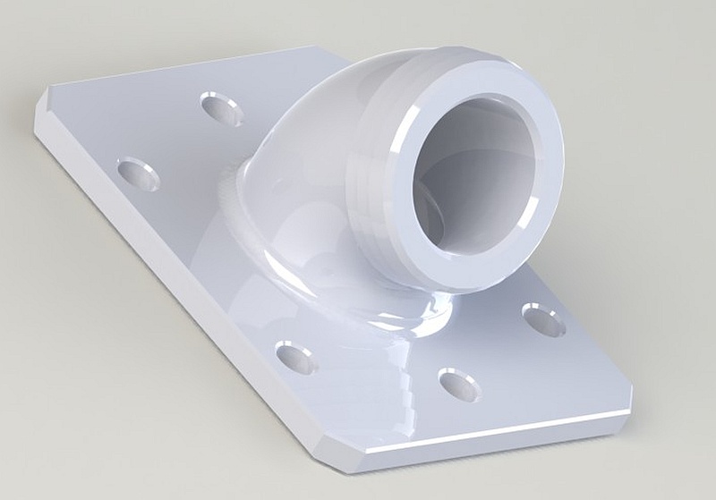

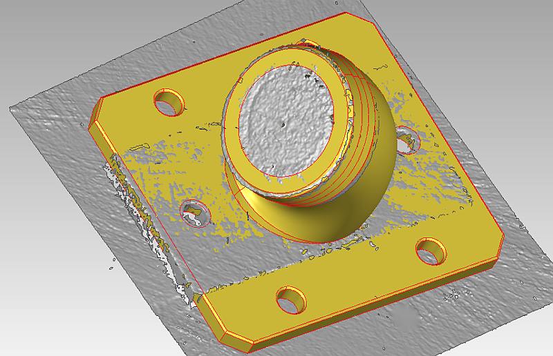

Gerlachovský nieeeeee..... Ale očko to takmer trafil :) Ide o custom prírubu na sanie aby karbec šiel presne tam kam má.
Je to scanovanie 3D scanerom tej hliníkovo drevenej predlohy, čo si optik doma vystružlikal. Potom nastúpil rapid prototiping tím - namodeloval a vytlačil to na 3D tlačiarni, potom sa to muselo nafarbiť načierno aby to pri kontrole tvaru dobre scanovalo. To zlaté je prienik scanu optikovho modelu s scanom 3D modelou po vytlačení aby sa potvrdila zhoda. To biele je ako to dopadne ak sa to odleje z Hliníku. Zajtra sa vytvára voskový model a odlieva sa.

Tuning je veru perfektná a motivujúca záľuba, nie je tak? Hlavne keď sa pustíte do takýchto crazy vecí ako páchame na Ice-m.

Dolzite je v tomto pripade mat pristup k technologii. Resp. lacny pristup technologii :P . Kazdopadne sa krasne hrate... drzim palce

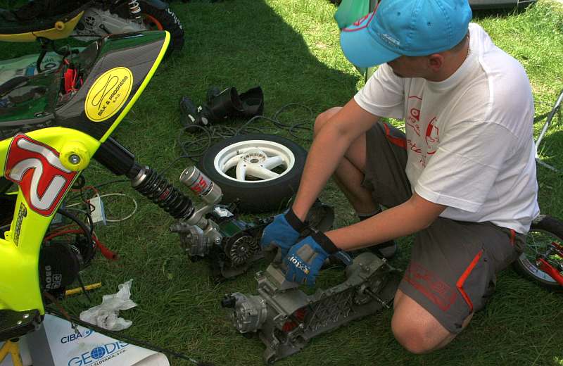

Neviem ci viete, ale po tazkom vikende v Skalici som zas zo skutrom uplne nazaciatku. Vo volnych treningoch doslo k opatovnemu zadretiu loziska vo velkom kartri cca po jednej motohodine... kedze som nauceny zniest dost vela som svoje emocie drzal ako tak pod kontrolou... (este ze tam bol Samko) inak by bola beda... cez obed som poslusne zacal prehadzovat motory a zas to davat nejak dopkopy, co sa mi tento krat uz nepodarilo a do nedelneho zavodu som sa neprihlasil.
Popri tom som pre istotu kartru trosku dohovoril ruskym klucom (pre mladsich - rusky kluc je velke kladivo) a pre istotu som z neho kus odlomil aby ma ani nahodou nenapadlo to davat zas dokopy... mozno som to nemusel spravit ale tu energiu zo seba clovek nejak musi dostat... :twisted: ked si clovek predstavi co je s tym roboty a kolko stoji penazi prehodenie vsetkych tych motorovych vnutronosti tak to je na nervy.
Takze je tu opat staro novy karter a opat novy zaciatok, tentokrat som sa rozhodol ze kaslem na vsetky tie custom suciastky a idem to poskladat zo standardnych dostupnych tuningovych suciastok - lebo uz si chcem konecne normalne zajazdit. Tak mi drzte palce.
Keby ste vedel niekto o takomto kartri dajte mi vediet potrebuejm este jeden...
