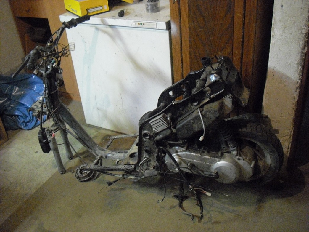

Noo takze predstavujem vam uz v poradí 4ty stroj v mojej garazi...Piaggio ZIP rv 94...kedze po dokonceni Yamahy nemam co robit a cele dni sa doma len flakam tak som sa rozhodol ze sa mu pozrem pod kapotaz :D a ze ho spojazdim.Zohnal som ho doslova za par supov spolu z zipom ktory vlastní momentalne braško,Zpík bol aj je dost vo viac nez dezolatnom stave lepsie povedane je to kopa šrotu (aj to je slabe slovo)
### nazov temy upraveny podla zvyklosti sekcie - THeBaNDiT

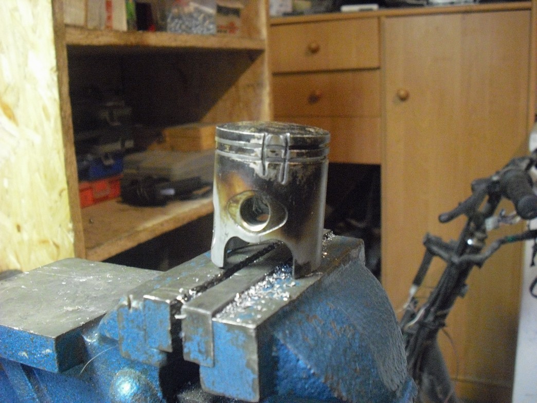

Noo takze dnes som sa pustil z usmevom na tvari do zipíka :D ten usmev mi po sundani prvej kapotaze aj rychlo klesol zipík mal snad vystryhanu polku elektriky chybal karbik a sytic... po kompletnom rozobrani plastov sa pod prednou maskou na mna cerila neaka cudesna asi 15cm velka skrinka z antenkou(zeby alarm?):D takze po odzbrojeni som sa pustil do motora....motor nemal tlaky tak som vedel ktora bije :) ale zacal som ho rozoberat od varia po sundani deklu som tam nasiel nove vario z novym remenom a cudesne velkou 114mm spojkou :D (teda aspon ja som taku este nevydel) a tak spom pokracoval dale po rozobraty valca som zostal zarazeny 2ciary velke ako keby z karbobruskou zapilim do piestu a vaca :( (asi zavlacka kedze zmizla)ale to nebolo to najhorsie :D najviac ma zarazil piest z 10mm capom na 12mm ojnici :shock: no powiem vam fušerina ako sviňa :D takze ako dalej?rozhodol som sa ze valec poslem na vybrus,elektriku komplet prerobim a hlavne komplet motor aj z ramom odmastnim kedze to vypada ze predchadzajuci majite ho kupal asi v oleji :D a potom asi len optika...a este k ztj spojke ta je cisto nova ale chcem sa spytat je lepsie ked je vedsia spojka abo mensia?to len tak pre info dikes :) a prikladam par foto

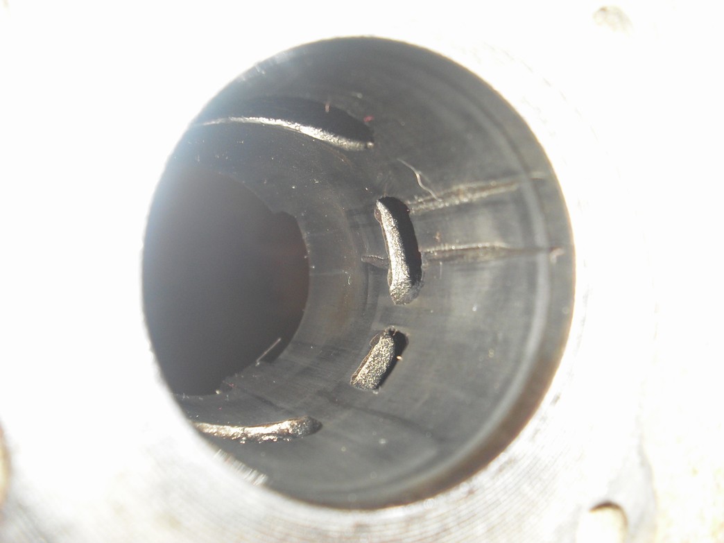

valec

Je to dobrý nápad poslať na výbrus ?? Nebolo by lepšie kúpiť nový piest aj valec ?? Na PIAGGIO motory to neni až tak drahé (50ccm) ... a ešte to je AC alebo LC ??

je to AC.... dnes som volal ohladom toho vybrusu a vyjde to cca 30e a valec stoji tusím 60e urcite by bolo lepsie novy valec,lenze som vo financnej krize :D tak sa priklanam tomu vybrusu asi...

Toto som ako prvé našiel pozri sa:

K tej spojke je lepšie keď má menší priemer, ale takéto veľké bývajú aj na čínskych skútroch.
Taktiež je bežné aj to že piest s 10 mm piestnym čapom býva osadený na 12 mm kľuke. Tam sa používa redukčné ložisko.
Aspoň tá kľuka je silnejšia a budeš môcť vyberať aj z valcov čo sú na 12mm čap, ak by si sa predsa rozhodol pre 70-tku valec.

no hej lenze tam bol 10mm cap na 12mm ojnici z 12mm loziskom :D ale pocitam ze to slo tak len chvilecku ozaj len chvilu kedze lozisko aj ojnica su neporusene a schytal to piest a valec :( noo Nitro kks ten valec je za super cenu fakt :) len kebyho slo tuna na sk za taku cenu aj kupiť :) len dohovie aka kvalita to zas bude...

No nebude to POLINI alebo MALOSSI ... Rátaj ešte + poštovné predpokladám tak min. 20€. Ak by si chcel tak ze Ebay-u by som ty to vedel objednať
