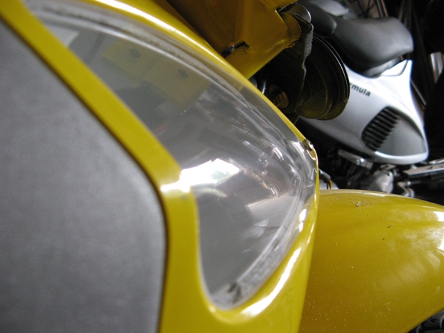

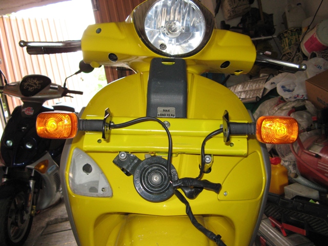

.... vcera mi dosiel balicek zo scootlandu - liberta ma predne svetlo - v noci som pracoval na kablovacke,dnes vecer hodim foto ...

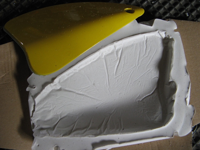

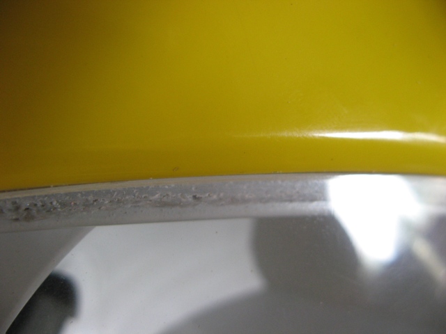

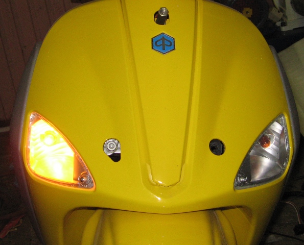

Re: Piaggio Liberty 50 PTT - Rspeed

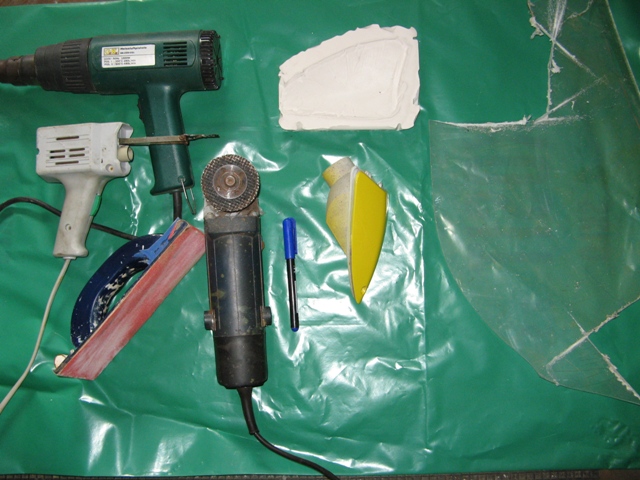

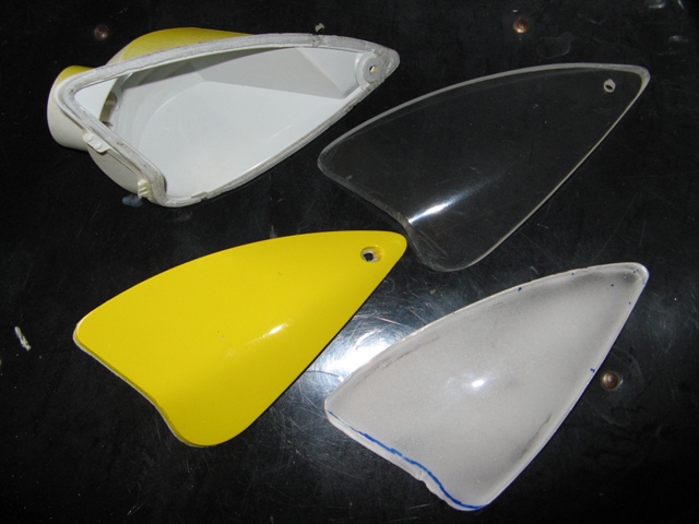

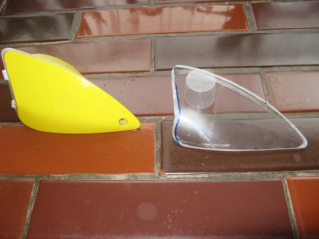

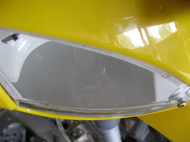

... svetlo nahodene,kablovacka dokoncena,do patice z povodnej kablovacky zapasoval napajaci konektor z PC zdroja ... v noci som pracoval na prerabke smeroviek, new stoja okolo 12 ecok kus ale to by nebola sranda,takze prislo k odrezaniu predneho sklicka s povodnych a nahradenie ho podomacky vyrobenym cirim plexi - koli zaobleniu sa praca natiahla na par hodin,tvarovanie prveho kusu skoncilo jeho pripecenim- nasledne som sa rozhodol spravit bublinky na celom vnutre - sklicko ostalo biele a svietivost vyborna - vhodne pre tunerov s bielym scotom ... vysledny efekt posudte sami ... pracoval som s presnostou na desatiny mm ...
- sadrova forma koli tvarovaniu
- sklon detail

... diik - dokoncujem druhu smerovku,uvidime koncovku - sam som zvedavy - v kazdom pripade viem zas nieco nove - viem vyrobit ciru optiku - a podla farebnosti plexi aj farebnu ... inak pouzite plexi je zo stresneho svetlika - polgule pustajucej do interieru svetlo - a teda ma UV ochranu - nemala by sa zmenit farba tohto materialu - ale to ukaze cas ...

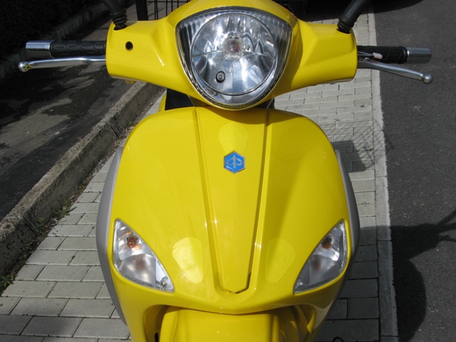

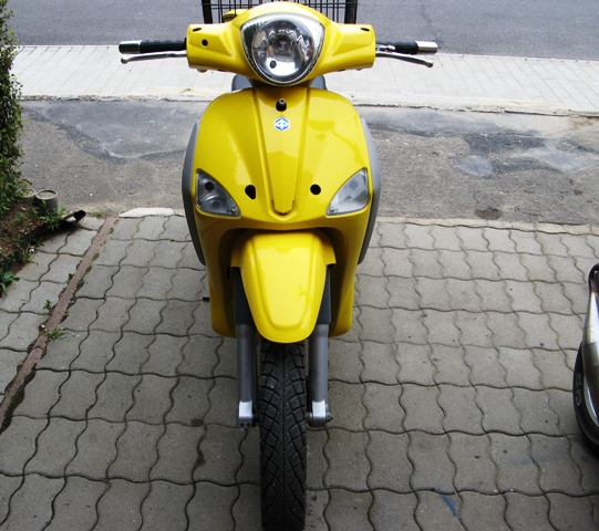

Re: Piaggio Liberty 50 PTT - Rspeed new smerovky

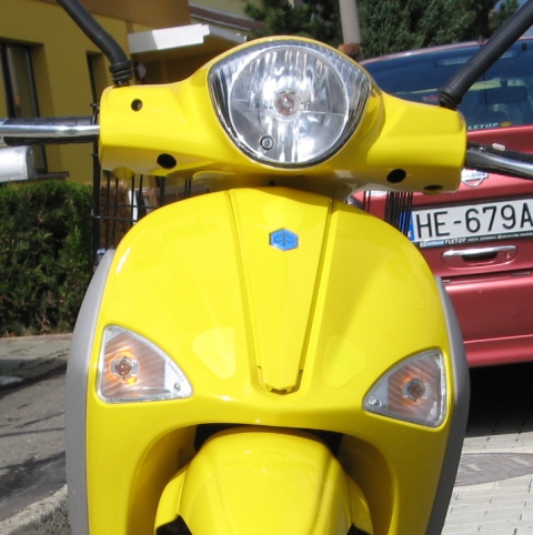

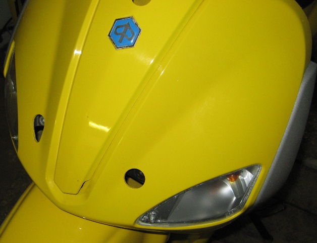

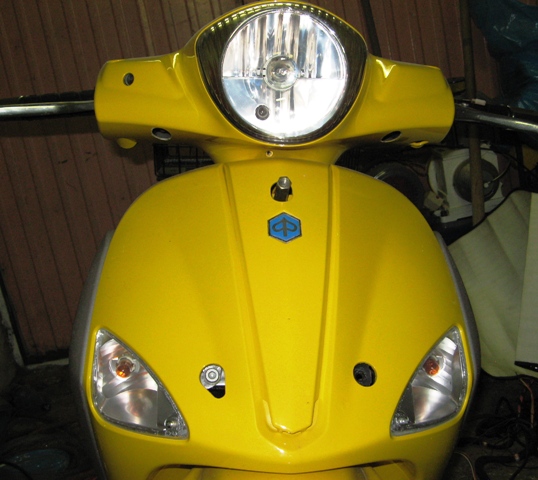

... a liberta je hotova - max spokojnost - vyzor posudte sami ...

Re: Piaggio Liberty 50 PTT - Rspeed new home made smerovky
inak co mam ja na piaggiu fly ten horny plast kde je svetlo sa mi zda ze je rovnaky ci?
Krasne to je spravene

Re: Re: Piaggio Liberty 50 PTT - Rspeed new home made smerovky

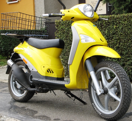

rspeede, tradicne vyborna praca , ale noze nam daj sem aj fotku z bokopredu cely scooter, nech to vidime i z toho uhla... A este by to chcelo nejakymi krytkami zaslepit tie dve predne dierky...
... svetlo co mi doslo bolo z fly - takze aj plast okolo bude rovnaky .... mal som stastie lebo prave tieto liberty PTT su uz vonku plno a kazdy zhana svetlo len malo kto vedel ze pasuje z fly - takze mi ho nikto neuchmatol.ice_cream71 napísal:inak co mam ja na piaggiu fly ten horny plast kde je svetlo sa mi zda ze je rovnaky ci?
bandit - foto spravim zajtra,dierky som zaslepil hned po foteni - mal som doma zltu tapetu - na fotkach to bude vidno ... a tvoje C-ecko si brat vsimol?? ... dnes som bol v Zline v CR s kamosom po toyotu celicu inak foto by tu uz bolo..

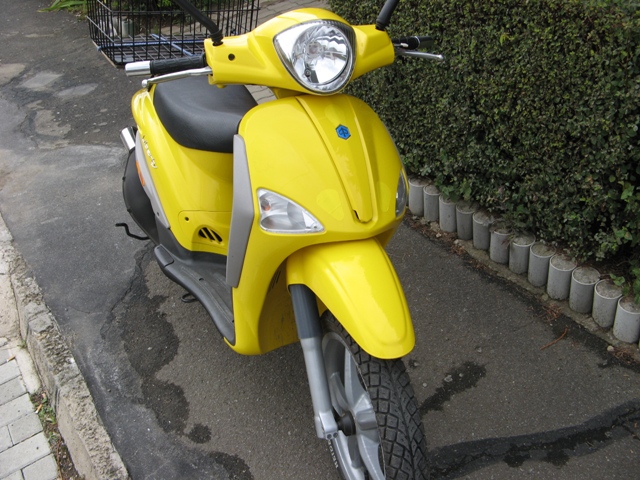

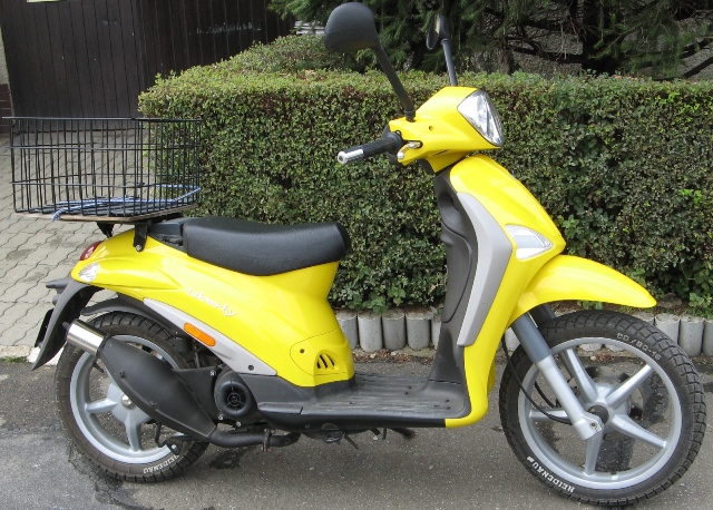

Re: Piaggio Liberty 50 PTT - rspeed
... tu mate foto ...

... ako zasobovacie vozidlo je idealny - spravim foto kolko PET flias do kosa vojde - ked idem z obchodu s nakupom rozhodne putam pozornost ....
