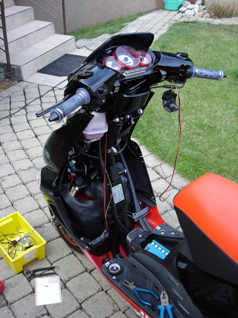

takze maly update

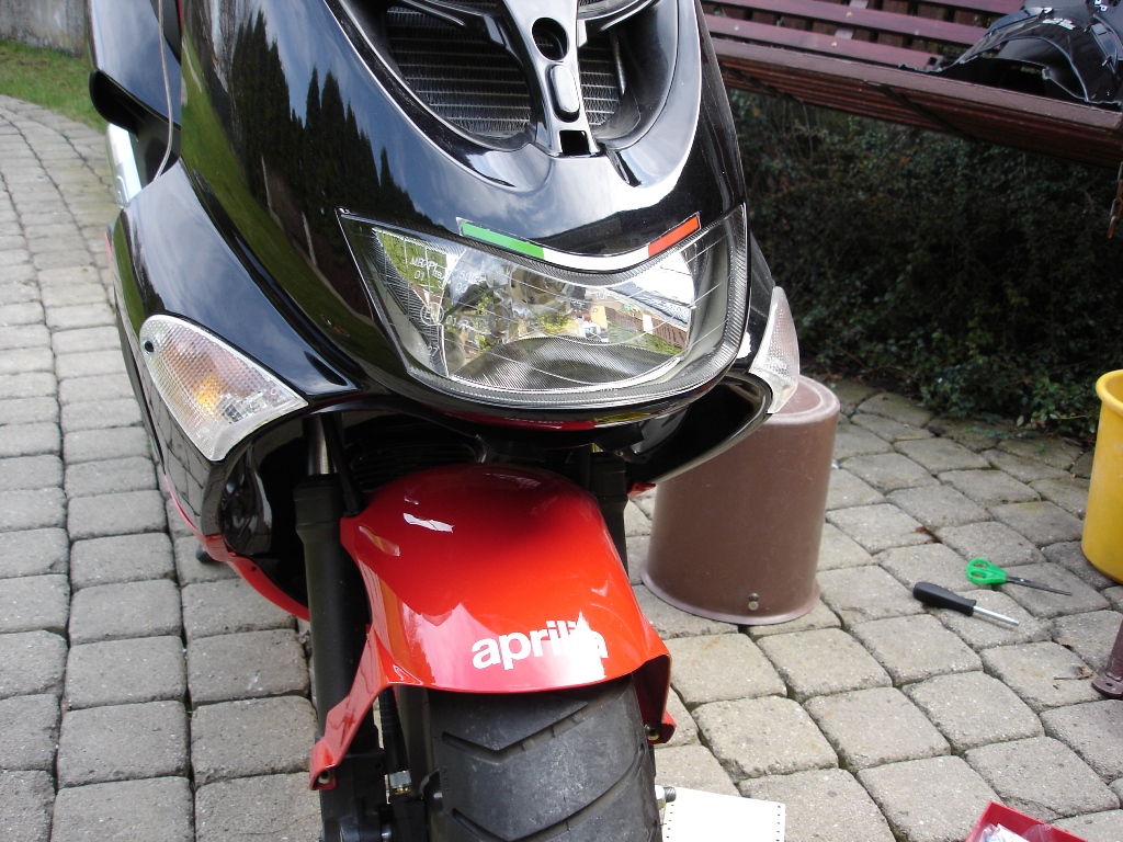

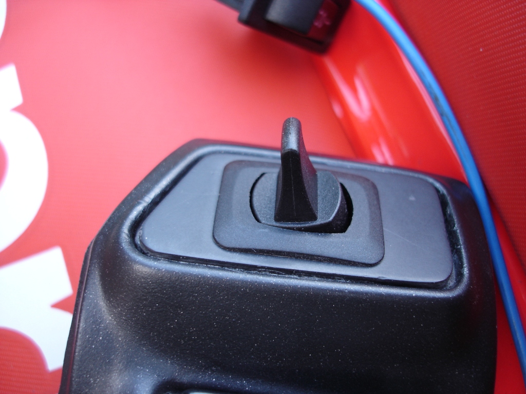

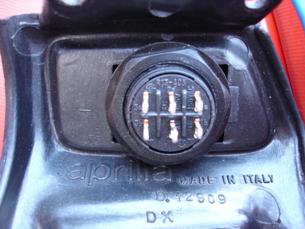

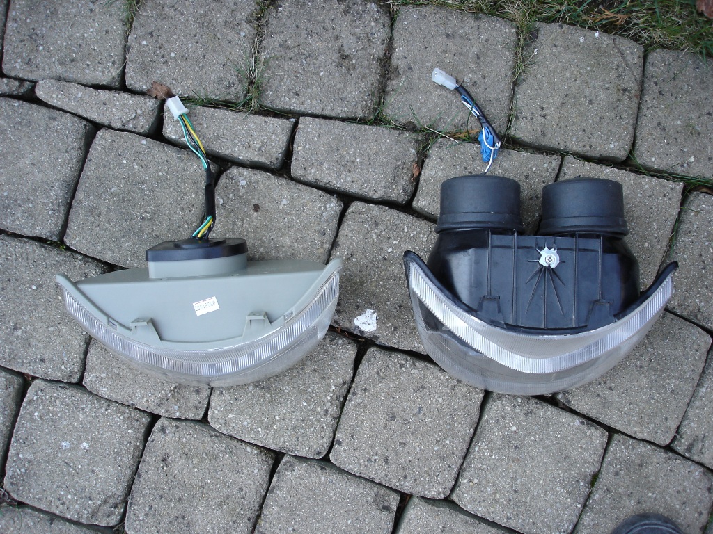

povodne svetlo som mal prerobene ze jedna sosovka bola hmlovka z Octavie na 55w (priamo napojena na baterku) a pri dlhsej jazde nestihal altik dobijat baterku tak svetlo pomaly slablo.
tak som si zadovazil (z Davidianovou pomocou) svetlo ktore ma celu velku parabolu a dvojvlaknovu ziarovku 35/35W a malu 5W parkovacku. takze mam uz aj dialkove a stretavacie z moznostou prepinania.
montaz prebehla v celku bez problemov len som trosku maturoval nad obvodom zapojenia kablov. ale vdaka VLADYmu ktory mi nakreslil schemu som to nakoniec napojil, cim mu velmi dakujem :)
teraz uz konecne mozem dlho jazdit aj potme :-D

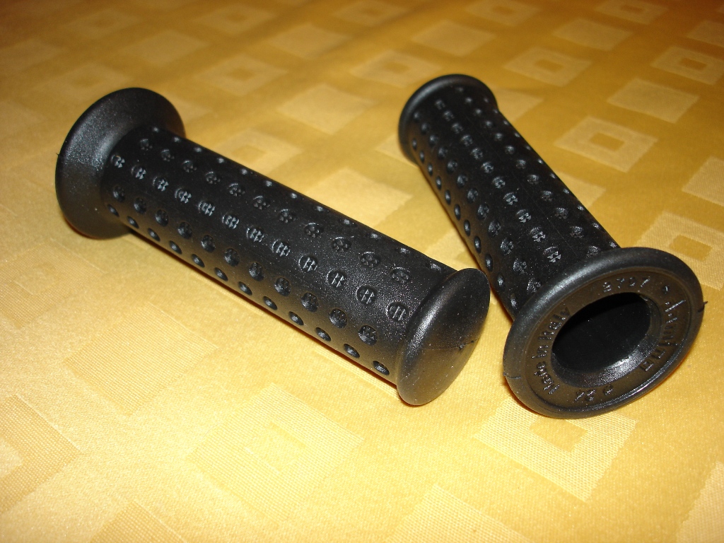

som si dnes kupil nove gripy Domino za 4e (no nekup to :D) namiesto tych co tam mam lebo sa mi tam tie transparentne nepacili...

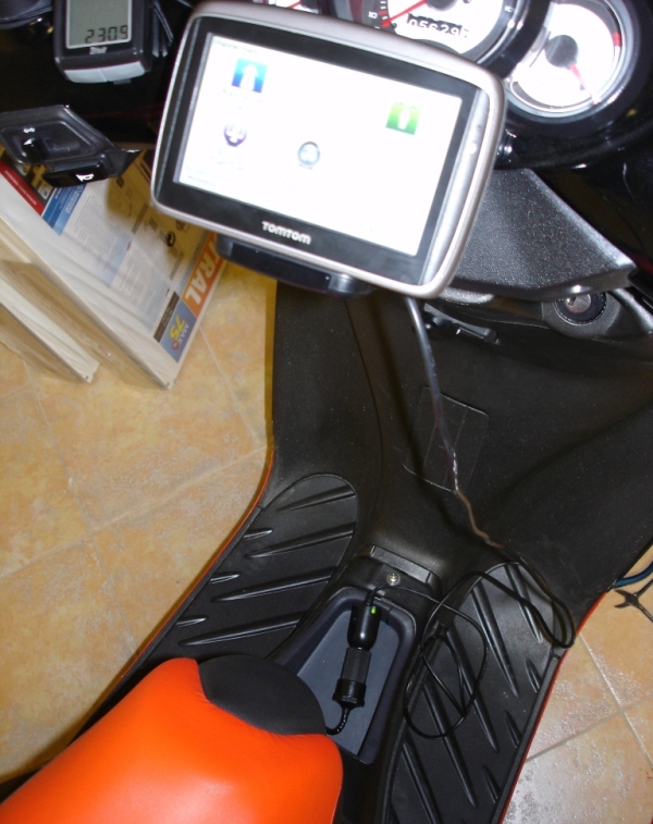

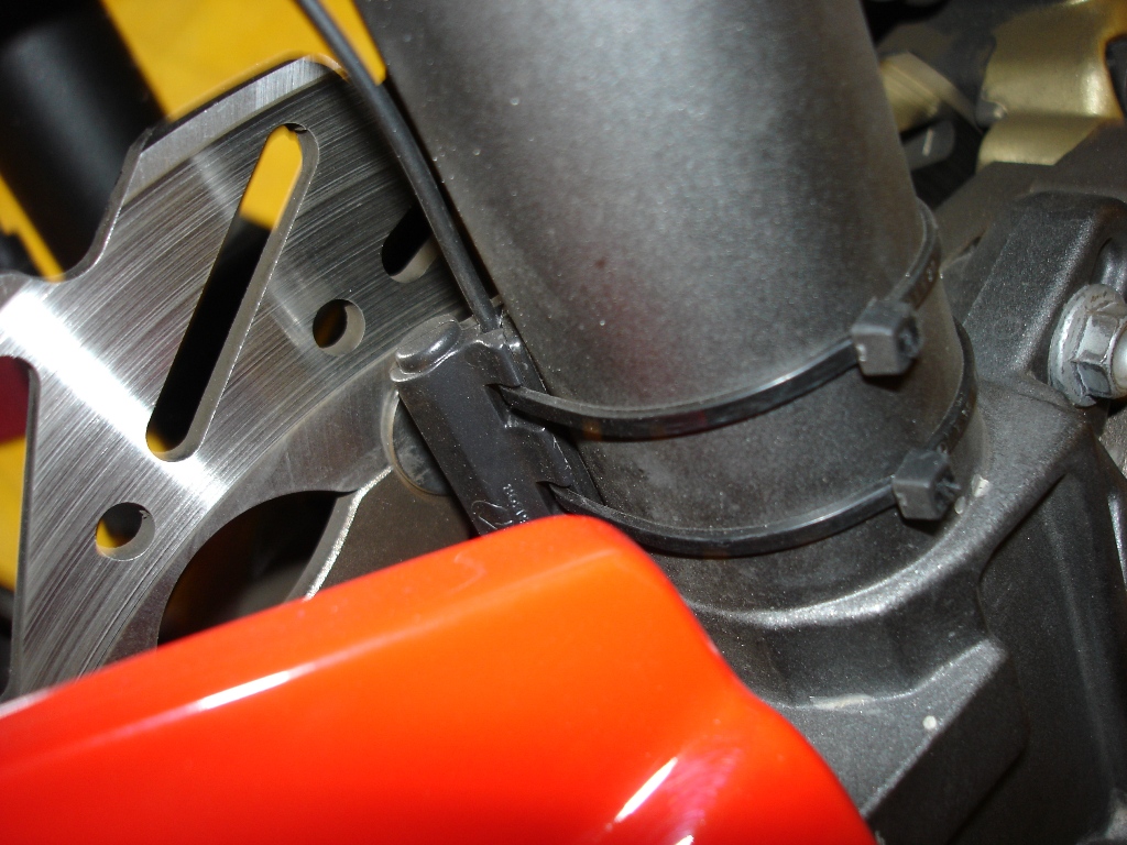

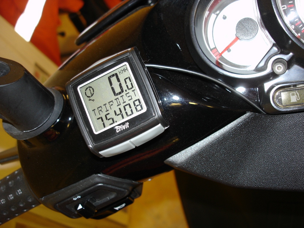

dnes som napojil Auto zasuvku ze mozno niekedy sa hodi :-) a na skusku napojil GPS a vsetko slape ako ma
a este pridavam foto cyklo tacha ktore som si napojil pre viac udajov o ceste :roll:

Pekne, co vsetko dokaze ten cyklotacho?
Runner 70 sp simoncelli

#366 Príspevok od užívateľa Davidian » Ut Apr 12, 2011 1:56 pm
neukazovat nad 70km/h spravnu rychlost pokial viem :)

#367 Príspevok od užívateľa modreOKO » Ut Apr 12, 2011 2:06 pm
dezee, mne ukazalo uz aj 87 :D ..

#368 Príspevok od užívateľa Davidian » Ut Apr 12, 2011 2:22 pm
no mne Luthar hovoril, ze jeho tacho je trosku na tom mimo..
