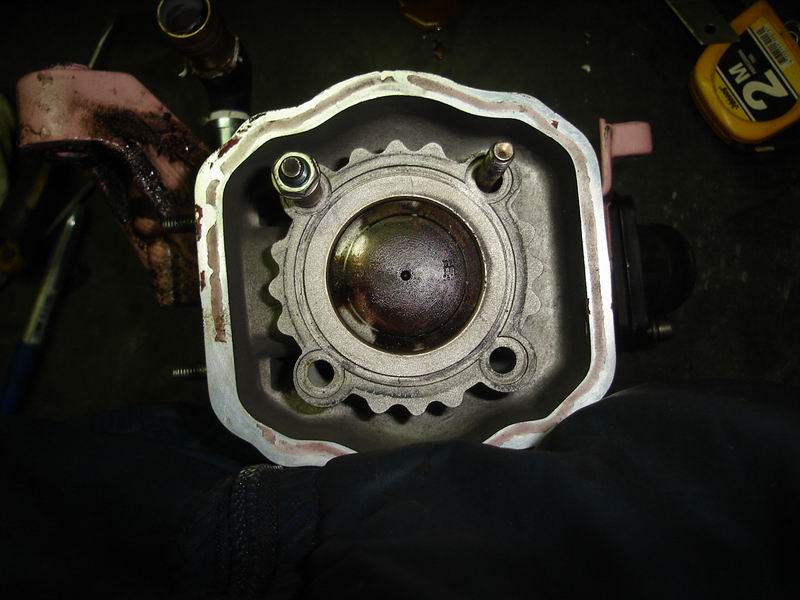

#317 Príspevok od užívateľa alcatelko » Po Aug 04, 2008 3:53 pm
pridavam fota upraveneho valca...
ObrázokObrázokObrázokObrázok
tu spinavu hlavu si nevsimajte...ako ruplo tesnenie tak to spalovalo aj vodu...pred tym bola cistucka...

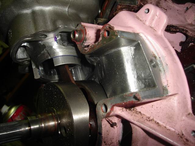

#321 Príspevok od užívateľa alcatelko » Št Nov 20, 2008 8:25 pm
small update...rozhodeny motor a vymeriavaju sa mensie vecsie upravy na kartri...pri prvych upravach sa vyskytlo par chybyciek ktorym sa v tej rychlosti nedalo vyhnut :) po upravych by mal byt motor vyspickovany na maximum takze sa asi nedozije ani 1000km :lol:
some photos:

#322 Príspevok od užívateľa alcatelko » Ut Nov 25, 2008 10:07 pm
a takto sa pokracuje...
na hrubo opracovany valec a jedna polovicka vyfukoveho kanala...

#323 Príspevok od užívateľa 4BALL » Ut Nov 25, 2008 10:18 pm
je to fajn :) este mas vela brusenia, to tomu sa hovori casovanie ?

#324 Príspevok od užívateľa Looserqo » St Nov 26, 2008 9:35 am
Matej, nejake vysvetlenie k tomu pre nas laikov nechystas? Co si kde ako zbrusil, aky to ma vyznam atd. ? Na tomto fore su este pofotene 2 podobne upravy, ale vzdy bez vysvetlenia.
Alebo mozno nejake linky, na zdroje, kde by sa o tom dalo nieco precitat. (www.google.com nieje link :) ).
Pre mna by to bolo urcite zaujimave a poucne citanie a mozno by sa nas naslo viac.

#325 Príspevok od užívateľa alcatelko » St Nov 26, 2008 11:25 am
takze vysvetlenie...clovek si najde odporucane udaje pre max. performance (uhly otvorenia jednotlivych kanalov) su na to rozne tabulky...vecsinou to funguje tak ze si urcis otacky kde to bude pracovat (resp. v nasich podmienkach si zistis v akych otackach pracuje idealne vyfuk a k nemu doladis vsetko ostatne kedze vyfuk si doma asi nik nebude zvarat)...tvar vyfukoveho kanala ti nik nepovie presny lebo to je kazdeho know how a casom sa to vyvija...(ked si pozries tvary pred 10rokmi a dnes skoro sa nepodobaju...)
plus v kartri odstranis vsetko co narusa prudenie...
tak isto smerom do vyfuku...
a zdroje? mesiace hladania v google...je velke mnozstvo stranok upravcov motorov,motorkarske fora,stranky univerzit,on-line diplomovky atd...cize ak sa o to seriozne zaujmas mas z coho cerpat...linky si neukladam rovno stahujem zaujmave info...asi pol rokom som daval zaujmavy link s fotkami a casovaniami preportovanych valcov (este to najdes v linkoch)
a pre pripadnych adeptov home made uprav: z liatinky mhr valec neurobite...a s pilnikom tiez moc vody nenamutite
