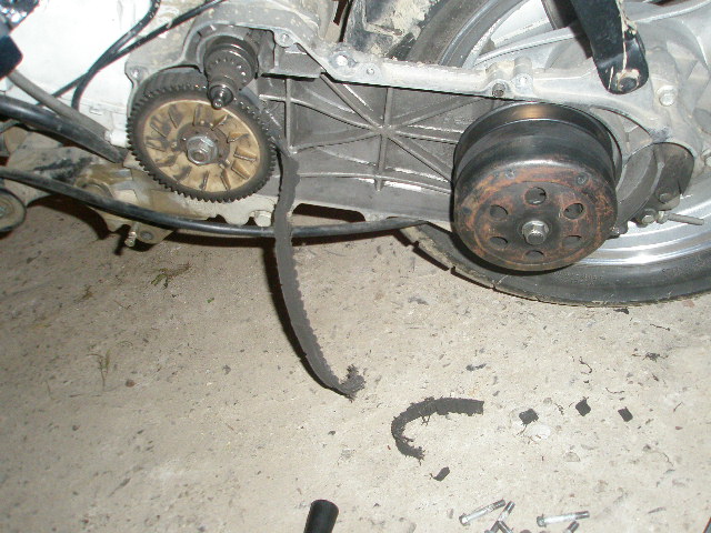

no po dnešnej jazde som dopadol takto
šli sme dvaja asi 65km/h a zrazu niečo strelilo otvoril som vario a remen bol rozsekany na kusky, nove vario multviar mam už doma čakam len na kevlarovi remen a uvidime ako to môjmu scootriku pomôže vo výkone:D:D, domov mi došli už aj polepy stage6 tam som ich už zopar nalepil hadam je to pekne:)

fajna supa..vidis to som ti vravel hned ako prve si kup remen....inac vsetko ok?

remen už objednany..len neni na sklade vraj.. no inak žijem bez problemu:D, keby bol niekto ochotny dať mi tu navod na povolenie šruby na variu tak by som bol velmi rad..dik

Ja to riešim u rspeeda, má vzduchovú pistol. Povolí vario aj spojku bez problémov, kým som si dopasoval valčeky aj spojku tak to vario bolo dole hádam 10 krát.

pitlo: šruby už povolene behom pár sekund vzduchovou pištolou(sused v pneuservise bol taky ochotny a povolil mi to..velka vdaka mu
