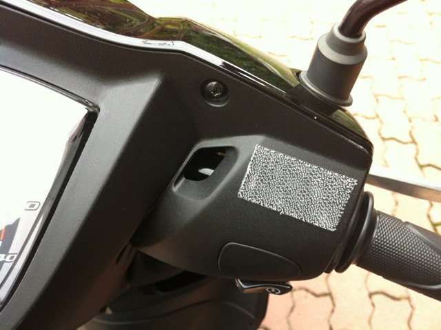

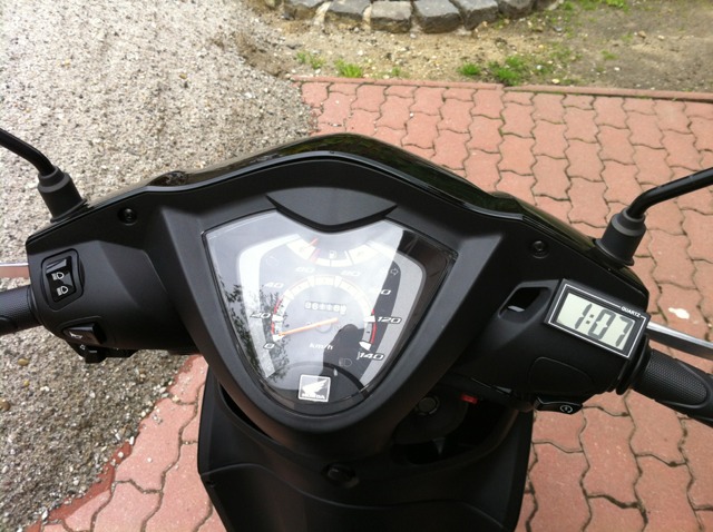

Sano dostal nove hodiny :D
(103.92 KiB) 192 stiahnutí
Po demontazi.. Vdaka viperovi za 3M dual lock ;)

Do prvého zmoknutia...Inak doma mám od číňana také čo by možno zapasovali do stredu hore, ako je ten oblúčik smerom k budíku...Tie hodiny sú tiež tak podobne tvarované že hore sú skoro rovné a od spodku oblúk

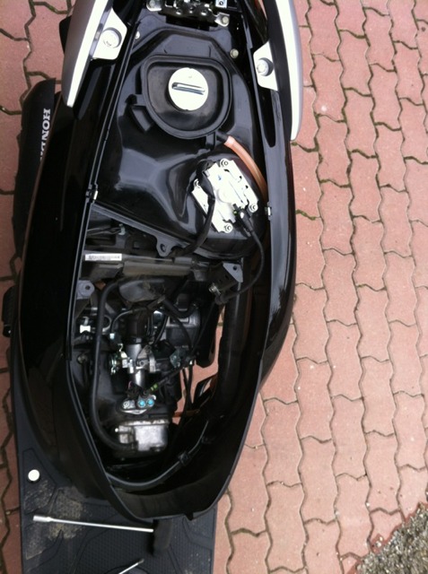

Presne ako vlady pise. Do prveho dazda.. :D a samozrejme ich nebudem furt lepit hore dole ale len ked sa pojdem vozit, na nejake dlhsie trasy. Btw snazim sa najst miesto tomu alarmu, rozobral som pol skutra a aj tak som sa nedostal tam, kam som chcel. Tak som ho dal inde.. :D

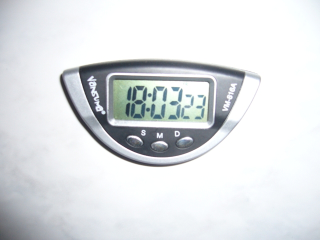

Toť takéto by Ti tam nepasovali do stredu?

Haaat, mozno aj ano. :)

Pokladňu majú samozrejme veď je to v podstate velkosklad a velkoobchod...A rozmery sú 82x45, hrúbka cca 8?

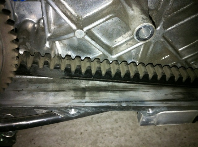

Nakolko mi zacal dnes remen aj presmykovat a vydavat cudne zvuky tak som zhodil dekel a naskytol sa mi takyto pohlad.. Je bezne ze sa remen sucha o blok, ako je vidiet v tej spodnej casti? Alebo je to len dosledkom toho, ze sa mi poloremenice "nezatvaraju" tak ako by mali a tym padom je remen volny? Inak ten remen sa mi zda nejaky mastny alebo co. Problem je ten, ze ked sa skuter zohreje tak je "lenivsi", pri rozbehu. Akonahle dosiahne rychlost cca 30km/h tak akceleruje normalne. Ked som menil multivar tak som nenamazal valcek na variatore. Ale od vymeny som uz nabehal cca 2000km a doteraz bolo vsetko v poriadku. Otazkou je, ci to rozobrat a namazat, alebo len vycistit, aby sa na tu vazelinu nechytal prach sajrajt z remena. Kupil som cistic na brzdy, tak to chcem zajtra rozobrat a poriadne vsetko vycistit.

To šúchanie je celkom v norme...zvykne to tak ...ale tá mastnota je veľmi nemdobrá vec...odkiaľ sa tam vzala? netečie ti tam dakade olej cez gufero? :unknown:
