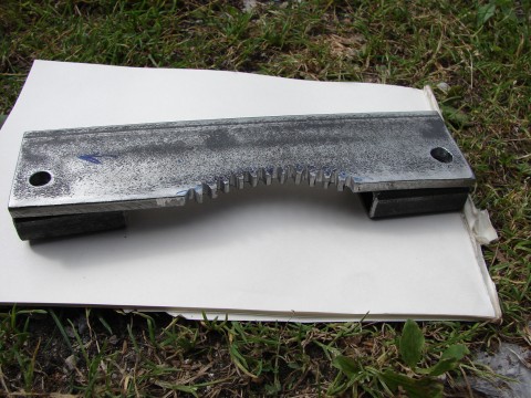

#34 Príspevok od užívateľa Jaro » Po Okt 04, 2010 12:34 pm
Ja sm si urobil prípravok z pásoviny 45x5x180mm, do ktorej som najprv vyvrtal otvory pre skrutky. Pomocou skrutiek som pásovinu prichytil o skriňu variátora zasunutú pod ozubeným kolesom a fixou som ozubenie obkreslil, a potom vypiloval. Pod pásovinu je potrebné ešte podložiť dve podložky, aby prípravok a koleso boli v rovnakej vzdialenosti od skriňe variátora.

#36 Príspevok od užívateľa nigdais02 » Po Okt 04, 2010 7:58 pm
velmi dobre vymyslene ...len aby si nepoškodil tím tie zuby

nigdais02 napísal:velmi dobre vymyslene ...len aby si nepoškodil tím tie zuby
Pomocou tohto prípravku som maticu povolil a utiahol niekoľko krát, a na zuboch som nevidel žiadne poškodenie. Prípravok sa opiera o viacej zubov, takže sila na ne sa rozloží.

#39 Príspevok od užívateľa VLADY » Ut Okt 05, 2010 12:31 pm
Paráda....si sa dosť napilníkoval..... :good:
Alebo že by karbobrúska? :pardon:
Pekne si to spravil :good: ...len ja by som tie podložky čo podkladáš pod tú pásovinu nejak pripevnil k nej , aby sa nestratili alebo aj aby sa s tým lepšie robilo...stačí prilepiť - nejakým epoxidom alebo aj možno chemoprénom... :beer:
Inak dačo podobné sa predáva aj ako prípravok na blokovanie v E-shopoch , akurát že je to spravené s menším počtom zubov asi 4-5 zubové som videl....

VLADY napísal:Paráda....si sa dosť napilníkoval..... :good:
Máš pravdu, karbobrúska, a podložky mám privarené
