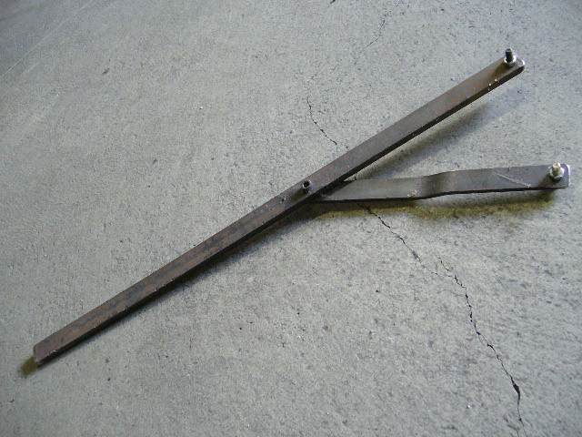

Tu sa foto na prípravok na zablokovanie poloremenice variátora..pásovina cca 5x20 a šrouby imbus M6x25 plus matice... dlžka celková cca 50-60 cm a to bočné rameno cca 20cm.

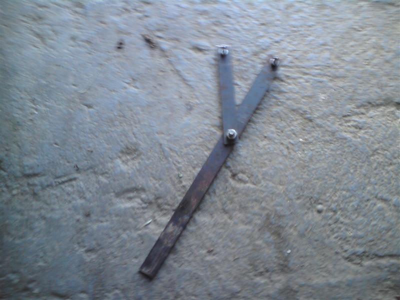

Dnes som si aj ja vyrobil tento zázrak lebo menil som kamaratovy valčeky a remeň na 4T a hovorím si že aj ja to budem onedlho potrebovať(plánujem ľahšie valčeky a keď budu peniaze tak tuningovy variator) tak som sa pustil do toho ta 10 minut som to mal hotove foto:

Ale ja mám aj tak krajší....a aj väčší....
a mal som ho skôr spravený a aj fotky mám ostrejšie....

Re: Uvolnenie matice variatora
Ale menši je lepši... vačši je zbytočne ťažký a zaberá iba veľa mieta v garáži nevojde pod sedadlo do skutra a horšie sa z nim manipuluje
A môj je z vysokokvalitnej oceľe čiže na vzhľade nezaleži
A takto mi pekne sadol na polremenicu ako riť na šerbeľ
