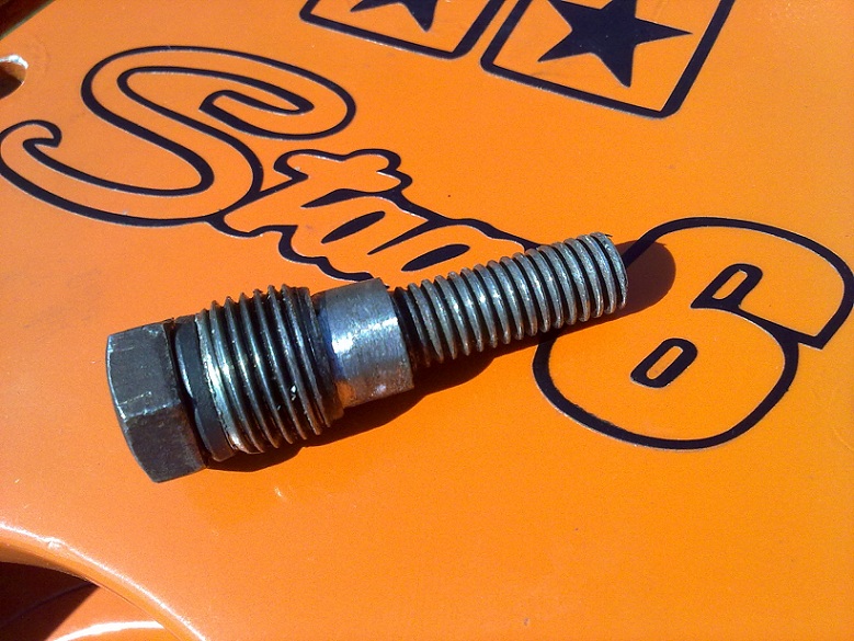

Ja som volade čítal že taký piston stoper používaju len peugeoty ...tak neviem ako je to u iných 4T
A pre inšpiráciu pridám moj podomácky vyrobený piston stoper pre 2T

Re: piston stoper-ako na to???
na 4t sa stopperi nesmu pouzivat lebo maju otvor na sviecku z boku a nie kolmoo na piest
