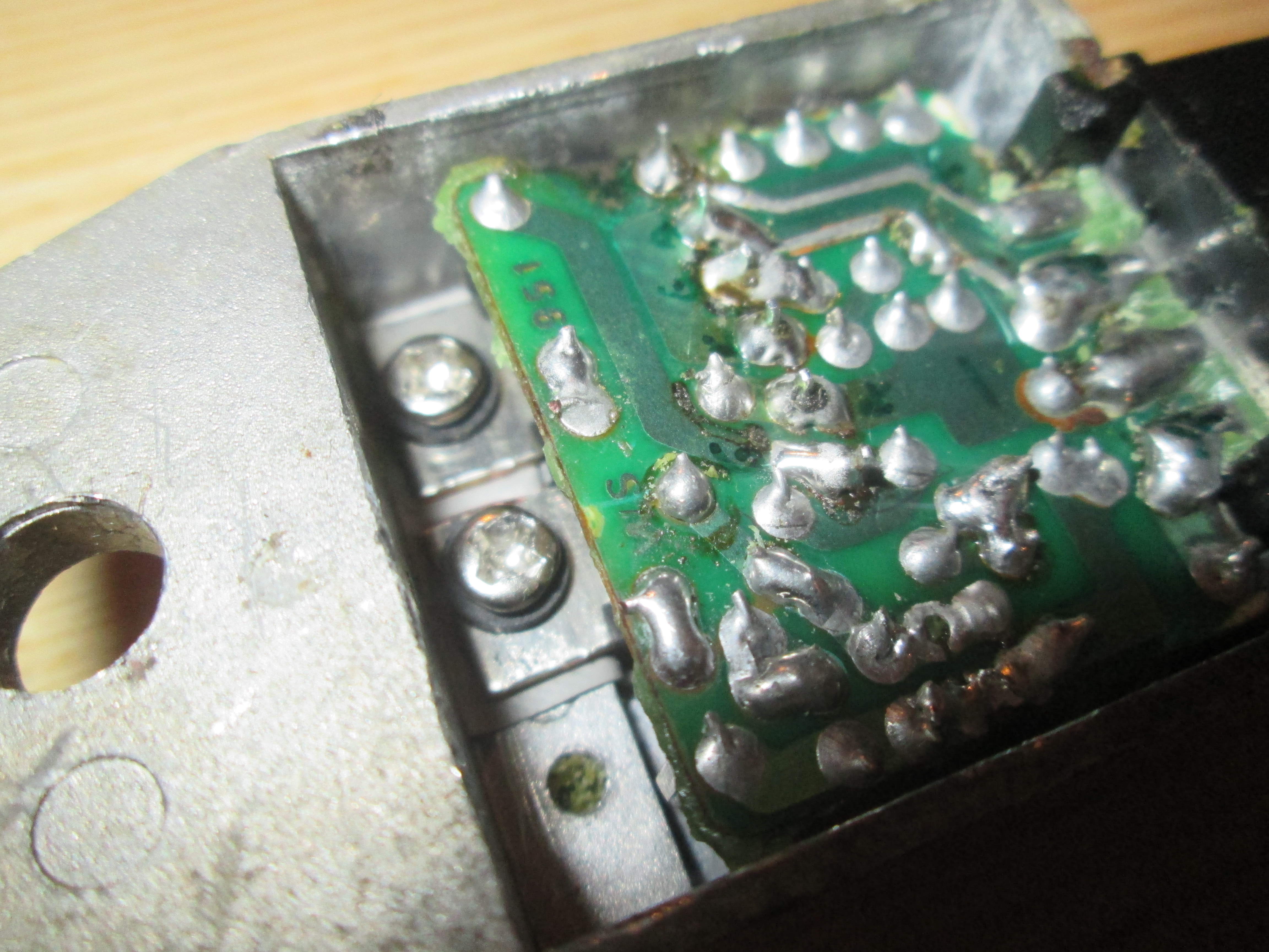

Keďže som bol netrpezlivý a mám nejaké skúsenosti s elektrikou, mimo iného aj opravami zaliatych AVR regulátorov z centrál, rozhodol som sa pre opravu namiesto výmeny.
Najzápeklitejšia časť opravy je hneď prvý krok - odstránenie epoxidu ktorým je regulátor zaliaty. Ten epoxid, keď je studený, je dosť tvrdý a nieje šanca dostať ho odtiaľ bez poškodenia dosky plošných spojov. Keďže narozdiel od AVR regulátorov, ktoré mávajú obal plastový, tento regulátor je osadený v hliníkovom bloku a preto nebol problém ho nahriať. Po nahriatí plynovým horákom sa dal plochým skrutkovačom epoxid pekne povyberať, až som sa dostal na dve skrutky, ktorými boli na hliníkový blok uchytené dva tyristory v puzdre TO220. Po vybratí skrutiek prišlo na rad ďalšie nahriatie a potom opatrné vybratie DPS aj s konektorom. Po rýchlom premeraní výkonových obvodov sa ukázalo, že sú vadné obidva tyristory S4010L (nameraných 18mV pri 1mA medzi hradlom a anódou). Tieto triaky môžu byť nahradené napr. bežne dostupným TIC106M v cene cca 50 centov. Avšak keďže bol piatok večer a už boli zavreté všetky predajne súčiastok v BB, museli stačiť šuflíkové zásoby. Doma som však nenašiel žiadne tyristory, ale našiel som triaky TIC224M. Podľa parametrov by sa tam hodili, až na to, že triak vie spínať v obidvoch polaritách, kdežto tyristor len v jednej. Rozhodol som sa preto podrobnejšie preskúmať zapojenie regulátora: Zo zapojenia vyplýva, že s použitím triakov nebude problém, pretože hradlá obidvoch tyristorov sú zapojené cez diódu a ostatné obvody neumožňujú zapnutie triaku v zápornej polarite napätia z alternátora (jedná sa tu o jednocestné usmernenie). Takže som ich nahodil a s nimi som vymenil aj elektrolyt. kondenzátor 22uF/25V. Tieto elektrolyty už po pár rokoch starnú a tento 17-ročný kúsok už isto nemal pôvodnú kapacitu.
Nastal však ešte jeden problém. Pôvodné tyristory boli v izolovanom prevedení, teda mali oddenené telo (Tab) od všetkých vývodov. Preto mohli byť uchytené na hliníkový blok bez ďalšej izolácie. Použité TIC224M však izolované neboli a preto som musel použiť izolačné prvky. Kôli opačnému uchyteniu a pomerne stiesneným priestorom, bolo nutné obrúsiť kovovú časť tela jedného z triakov, tak aby sa navzájom nedotýkali. Izolačné podložky bolo potrebné zľahka prilepiť tak aby kopírovali telo triaku, inak sa tam nedali dostať. Tiež museli byť použité izolačné prechodky, aby nedošlo ku skratu cez skrutky. Po nahodení regulátora a naštartovaní skútra sa ukázalo, že nabíjanie funguje ako má, Po miernom pridaní plynu sa napätie po pár sekundách ustálilo na cca 14.5V.
