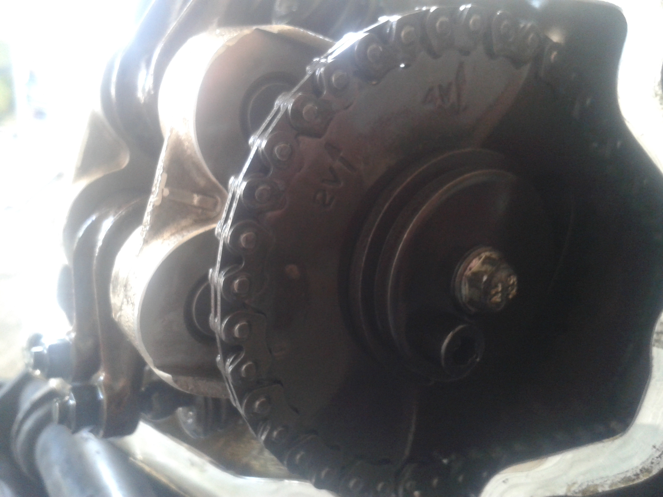

v inej teme som riesil ako sa mi prehrieva voda, tak som skoncil pri tom ze pozrem hlavu a tesnenie. rad by som to rozobral no radsej sa spytam. skor som objednal tesnenie pod hlavu ako som si toto cital a preto by ma zaujimalo ci mam tesnenie pod valec objednat tiez. moc sa mi do toho nechce lebo by to dlho trvalo tak by ma zaujimalo ci nemoze zostat stare alebo ak je papierove ci sa neda vyrobit, vyrezat alebo ci sa tam neda dat silikon. dalej sa chcem spytat ci neviete ako mam otocit vacku na mojom ked mam ine risky. mam tam ze 2v a 4v. skuter piaggio x9 motor m364m 125

4 ventily = 4V (quatro valvole) ;) 2V je pre dvojventilove motory, to ozubene koleso sa pouziva na viacerych modeloch, tak preto dve znacky.
