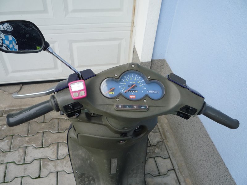

Re: Tacho z bicykla
Obnovim tuto starú tému. Dal som si aj ja cyklotacho na môj pojazdný šrot a zistil som že skutocnosti nejdem 85(origotacho) ale 70(cyklotacho).Potvrdilo to aj GPS

Re: Tacho z bicykla
je zname, ze origo tacho premeriava. Inak nebolo ine, nez ruzove tacho ? Nevyzera to vobec dobre

Re: Tacho z bicykla
Že jaké peknučké ružovučké...asi odmonované z nejakého Barbii bicykla-od Matella...
