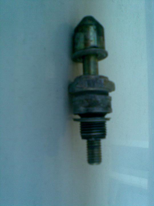

Dnes som kamaratovi menil valčeky a remeň a nemal som piston stoper tak si hovorim že ho vyrobim kamarat mal 2 stare sviečky jedna BRISK druha nieka činska hovorim mu daj činsku s tej vybijem cely ten stred(keramiku a elektrodu) skôr veď predsa čina no skušal som všetko a nič pokryvene klince klince do betonu polamane šrobovaky pokryvene no nič hovorim mu daj tu BISKU No nakoniec som zlomil zverak potom ho asi hodinu opravoval nakoniec som sa ....... vrtačku do ruky dal som taky tenky vrtak-zlomeny dal som hrubši pekne som prevrtal to cez stred a potom som tu keramiku vylamal nabuchal som tam skrutku (M6) a Piston stoper je hotovy :)

Yamaha Majesty S 125 - road

skoda za 30 euro to si si ho mohol za 7 radsej kupit

:D no to hej ale nakoniec som všetko poopravoval všetko je ok len prst sa ešte musi zahojit :D -vyskočil šrobovak a rovno do prsta

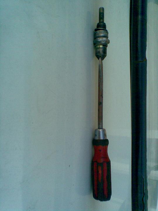

nazdar,mam taky mali problem dneska som si chcel vyrobiť zastavovač piestu a mam taky problem že zo starej sviečky mam dať dole iba ten kolik(elektrodu) alebo aj keramiku?dakujem....

Keby si si pozrel tuto fotku na strane 1 tak bi si zistil

pozeral som celu temu ale nezbadal som nič :unknown: asi tam nema byť čo?

tak vidiš že tam nie je :D vyber celu elektrodu aj s tou keramikou tak aby ostal iba závit

jasne to my je už jasne a dobre to drži netreba to napriklad zavariť?..

Zdravim Pani,takže momentalne som chorý :D a doma sa nudim tak hovorim si že vyrobim si piston stoper,v buducnosti sa zide takže prikladam foto(robil som to zo starej sviečky potom som urobil zabit do nej a šrob som dal a mam vlastne nastavitelny stoper :wink: )

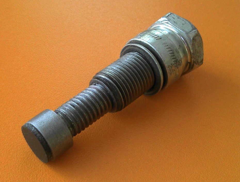

#70 Príspevok od užívateľa Luthar » So Júl 02, 2011 4:00 pm
tak isto som si vyrobil piston stoper zo starej sviecky (nie piston dierovac Damo :-D)
vybil som kereamicky izolator, dieru som zvacsil na 8,0 potom som zavitnikom spravil zavit. dal som tam 8 skrutku ktoru som tam zasroboval a zaroven aj vlepil epoxidovim lepidlom.
Hlavu srobu som zabrusil do okruhla na maximalnu moznu plochu ktora prejde cez otvor na sviecku, aby bola co najvacsia sticna plocha z piestom. A na koniec som prilepil gumenu podlozku pre lepsi pocit :)

Luthar napísal:(nie piston dierovac Damo :-D)
Vlady a ostatný na fóre majú takto urobený piston a žiadny problém. Dokonca aj original kupeny nemá hrubšiu tu zastavovaciu tyčku.......( Mal som na poličke v dielni zadretý piest s mojej bývalej 50tky 2T a chcel kladivom spraviť do vrchu piestu dieru a nepodarilo sa...až nakoniec pukol napoly...)
Čiže stačí to tak ako to mam ja a ostatný...v pohode to vydrží
