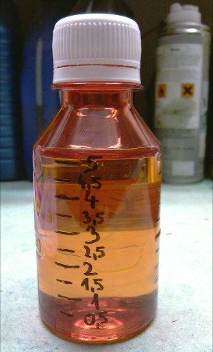

Ja používam na primiešavanie oleja takéto plastové fľaštičky, na ktorých má vyznačené dávkovanie rozdelené po 1/2 litri, takže sa to dá celkom presne namiešať.
Doma si vždy naplním 2 fľaštičky, nech mám aj v zásobe. Inak tie fľaštičky sú pôvodne z postreku proti burine. Samozrejme je riadne vyčistená a vysušená. Jej obsah je presne 1dc a pri miešaní 1:50 mi to presne vychádza na moju nádrž 5 litrov. Nápad so striekačkou nie je zlý, len sa mi to zdá troška zdĺhavejšie, pracnejšie a striekačka sa musí preplachovať benzínom. Takže takto miešam ja...

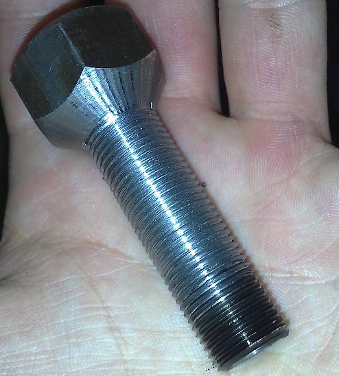

ako sa vam podarila povolit ta matica co je na obrazku 3? mne sa to cele toci a rukou to neudrzim lebo je to strasne hladke a smyka sa mi to
- Damo555
- motorkár
- Príspevky: 3825
- Kontaktovať užívateľa:
Re: Bez olejomastra ? Návod ako na to.
Použi piston stopper..... Keď nemaš tak sa da vyrobiť zo starej sviečky je tu na fore niekde navod.... Alebo sa to da zablokovať ešte imbusakom...

chalani ten piston stoper sa pouziva tak ze sa to nasrobuje do tej jednej malej dierky chyti sa to dakym klucom a druhym klucom sa povoluje matica?
- modreOKO
- motorkár
- Príspevky: 2472
- Bydlisko: Banská Bystrica
piston stopper je kvazi obycajna sroba ktora ma špecificné stúpanie závitov . Tento piston stopper slúži na zablokovanie piestu vo VALCI a tym padom aj kluky na ktorej je tvoja ťažko povolitelná matica a potom sa to bude dať vpohode odmontovať. Piston stopper sa VŽDY zakrúca na miesto SVIEČKY, dáš preč sviečku, dáš piston stopper. krútiš s klukou /magnetom/ až kým sa vovnutri piest neoprie o piston stopper a zistíš to keď sa ti nebude dať krútiť klukou . no a vtedy odkrutiš tu maticu.

kua mam strach z toho stopperu...to je daco univerzalne alebo na kazdu masinu je iny?, pripadne neslo by to povolit bez piston stopperu vzduchovou dotahovackou aku maju v pneuservise?
