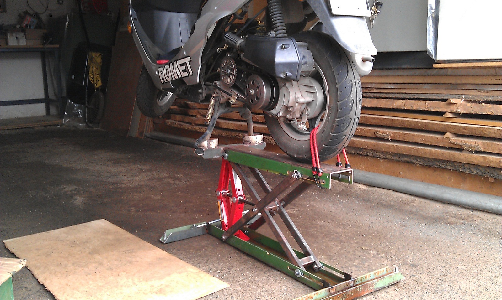

Keďže sa mi nechce stále ku skútru lahnúť, tak som si urobil takýto zdvihák. Možno to niekomu pomôže

pekne to vyzera, len na mna to posobi, ze by sa scooter chcel aj so stojanom prevalit dopredu (to sa vsak da poriesit navarenim jednej dlhej tyce na zemi pozdlz smerom dopredu pod predne koleso)
alebo to mas napevno do zeme priskrutkovane?

Môže byť. Ale asi to musíš mať ukotvené o podlahu ?
Bandit ma predbehol..
A ešte ako to riešiš keď Ti treba dať dole zadné koleso ?

Ťažisko skútra ja za prednou oporou, takže pokiaľ je zadné koleso prichytené, tak skúter aj so stojanom stoja pevne

Tak akože princíp aj návod je super aj to super vyzerá ale ja osobne by som sa trocha bál že niečo rupne alebo sa to prevalí ale fantáziu máš a za to ťa uznavam

asi tak ze fukne alebo silnejsie zacnes zatahovat koleso a mas vrak a ne skuter

pekná práca a velmi šikovné,ale tiež by som to spravil trošku širšie a dlhšie
ale inak fakt rešpekt

Dobre to je až moc....ale zdá sa mi to dajako moc komplikované na môj vkus
....nedalo sa len navariť na ten červený zdvihák tie dva nosníky ? By si mal menej roboty s tým....ale zas asi by to potom bolo už moc labilné....neviem nakoľko je ten zdvihák pevný a presný v spojoch, ale asi aj moc nie čo také poznám z praxe...

Takto je to dosť stabilné, priamo navarené na zdviháku by to stabilné určite nebolo

super ... šikula ... taky bych něco takovýho bral ...
tak hoši ted už víte kam jezdit servisovat ....
prosím udělejteto pro mě ... přiveztemu tsm nekdo nakyho burgmana ..... at otestujem pevnost a kvalitu ...... a hlavně konstrukci

... velmi slusna praca - keby si to stihol aj nastriekat tak si nikto nevsimne ze to nieje original ... no aj tak som rad ze mam montaznu jamu ...

Asi si nečítal technické parametre (alebo som ich neuviedol?http://forum.scooter-tuning.sk/posting. ... 0&p=206352#) Je to len do 82kg, môj skúter má 80kg. Takže žiadne maxi skútre, alebo len na vlastnú zodpovednosť.hruzamil5 napísal:super ... šikula ... taky bych něco takovýho bral ...tak hoši ted už víte kam jezdit servisovat ....

tak toho jsem si nevšiml že jsu někde uváděl do kolika kg ..... sorryy .... ale jinak pěkný to je
