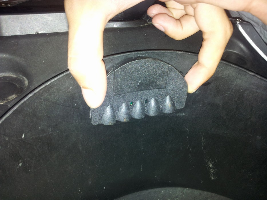

Najskor som to riesil uplne jednoducho tymto led s vlastnym napajanim: http://www.dealextreme.com/p/5-led-cap- ... 791?item=6
Kupit sa da v obchodikoch "vsetko za euro" a nim podobne.. Len mi vadilo ze je tam aj ten blikaci rezim a tiez ze zasahovalo do kufra.
Inak pomerne pekne sedi a kopiruje tvar kufra. Za tie peniaze myslim ze vyborne riesenie.
