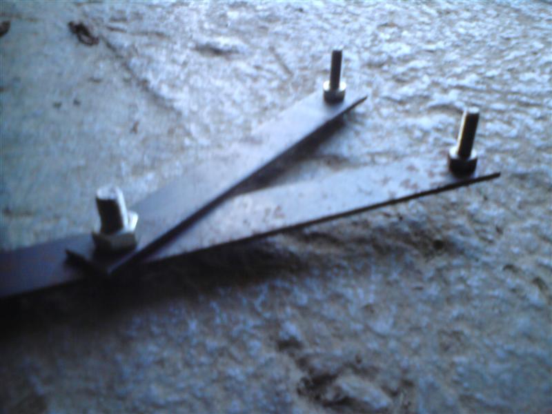

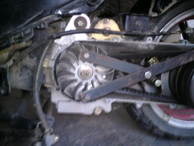

Tu sa foto na prípravok na zablokovanie poloremenice variátora..pásovina cca 5x20 a šrouby imbus M6x25 plus matice... dlžka celková cca 50-60 cm a to bočné rameno cca 20cm.

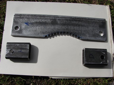

Ja sm si urobil prípravok z pásoviny 45x5x180mm, do ktorej som najprv vyvrtal otvory pre skrutky. Pomocou skrutiek som pásovinu prichytil o skriňu variátora zasunutú pod ozubeným kolesom a fixou som ozubenie obkreslil, a potom vypiloval. Pod pásovinu je potrebné ešte podložiť dve podložky, aby prípravok a koleso boli v rovnakej vzdialenosti od skriňe variátora.

šikkovna vecicka :good:

velmi dobre vymyslene ...len aby si nepoškodil tím tie zuby

Ale nie každý ma takú polremenicu ale vymyslel si to šikovne :good:

nigdais02 napísal:velmi dobre vymyslene ...len aby si nepoškodil tím tie zuby
Pomocou tohto prípravku som maticu povolil a utiahol niekoľko krát, a na zuboch som nevidel žiadne poškodenie. Prípravok sa opiera o viacej zubov, takže sila na ne sa rozloží.

Paráda....si sa dosť napilníkoval..... :good:
Alebo že by karbobrúska? :pardon:
Pekne si to spravil :good: ...len ja by som tie podložky čo podkladáš pod tú pásovinu nejak pripevnil k nej , aby sa nestratili alebo aj aby sa s tým lepšie robilo...stačí prilepiť - nejakým epoxidom alebo aj možno chemoprénom... :beer:
Inak dačo podobné sa predáva aj ako prípravok na blokovanie v E-shopoch , akurát že je to spravené s menším počtom zubov asi 4-5 zubové som videl....
však ano rozloži sa...ale je to dobre vymyslené

VLADY napísal:Paráda....si sa dosť napilníkoval..... :good:
Máš pravdu, karbobrúska, a podložky mám privarené
