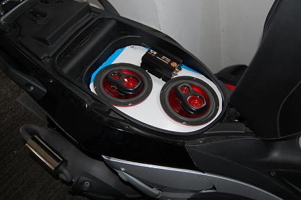

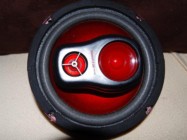

Kedze nemam co robit cez mimosezonne veceri rozhodol som sa napisat niaky ten navod ako vyrobit svoju ozvucinu ,co vsetko kupit alebo ako zapojit je to pre takych antitalentov ako som bol ajja :)
Snad to niekomu pomoze

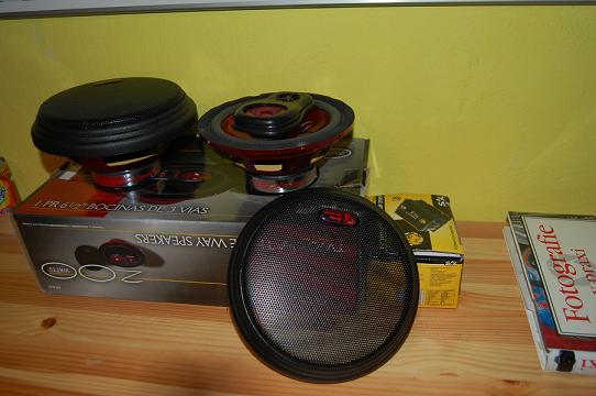

Takze ja som zvolil tieto konponenty :

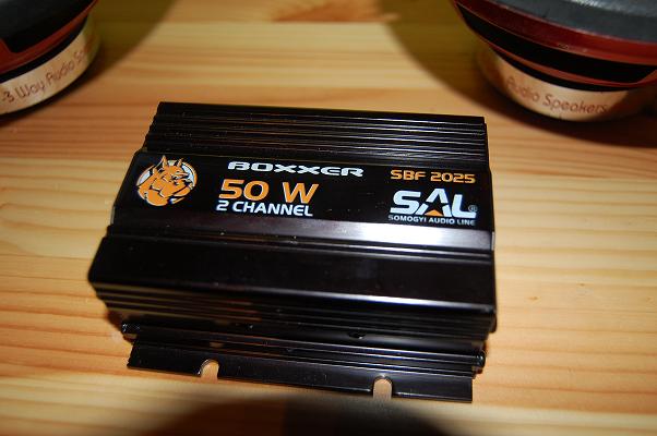

2x repro s 16cm priemerom su to 3pasmaky udajne 200w
Zosilovac ,ja mam 2kanal 50w a kupeny normalne , neskladal som ho
ako doplnky som dal :
Kabel zo zosilovaca s 3,5mm jackom (vystup pre mobil,mp3)

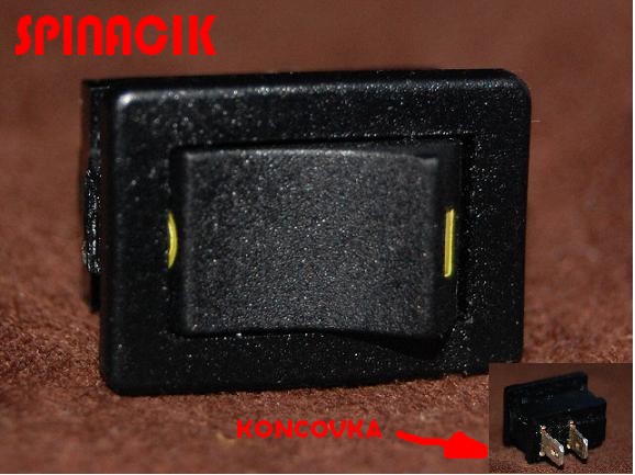

Na kabli co ide k baterke (+ovi kabel) mam poistku a za nou spinacik.
Doska
Textil mam to potiahnute ciernou latkou pre efekt
(bassreflex som sa rozhodol nerobit)
POSTUP PRI VYROBE :

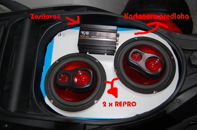

1. Urobil som kartonovu maketu dosky (predlohu) do ktorej som vsetko provizorne osadil
(ci sa to tam zmesti)
2. Vyrezal som dosku z dreva
3. Vyrezal som do dosky otvory pre repraky a dierky pre kable... kedze som zosilovac umiestnil hore na doske

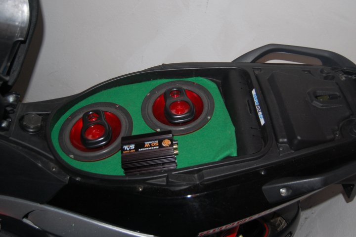

3. Potiahol som dosku tlmiacim filcom
4. Potiahol som dosku ciernym textilom
5. Urobil som diery do látky –na repraky a kable
POSTUP PRI SKLADANI :
1.Osadil som repraky do dosky
2.Prisroboval som zosilovac o dosku
3.Prevliekol som kable od zosilovaca do reprakov cez dosku a pozapajal plus na plus minus na minus (to iste aj z druhym reprakom)
4.Zapojil som kabel co pojde do baterky od zosilovaca na zosilovac
5. Pripojil som to na baterku
6. Pripojil som kabel s 3,5 mm jackom na zosilovac a napojil mp3
7 hotovo uz len opticke detailiky kto ake chce....
Tak dufam ze moj navod niekomu pomoze odhodlat sa pustit do toho sam .
a Dik icecream-ovi (paťovi) za konponenty !
A este videjko : samozrejme ze nieje hlasitost na plno
[youtube]http://www.youtube.com/watch?v=GFZDEh84EFg[/youtube]

repraky z eshopu : 28€ + posta
Zosilovac z eshopu alebo z obchodu okolo 30€
doska bola doma, napajanie na mobil mi dal icecream k tomu a vsetko ostatne som mal doma ...uz som k tomu nic nekupoval takze mna dokopi presne 60€ ...AHA a spinacik som este do toho dal ale to mna nic nestalo no dnes vecer sa sem chystam doplnit presny zoznam co vsetko potrebujes lebo doteraz som nemal zas cas :)

filc som lepil na dosku chemoprenom a latku nastrelil tym calunickym spojkovacom neviem ako sa to vola
hrany dosky som obrusil do sikminy ...zo spodu som urobil nozicku z dreva a kufor zo spodu som vystlal tiez tym filcom ....do plastov som nerobil ziadne zasahy, vsetko sa dalo pekne pospajat aj k baterke
