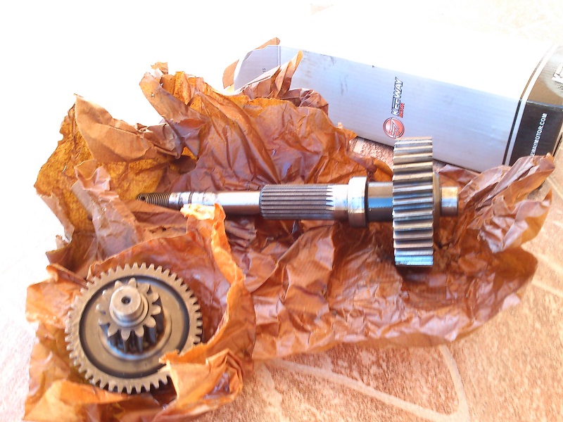

Tak dnes som prisiel zo servisu uz druhy krat, prvy krat nemali kompresor tak nedali dole zvon a dnes sa to uz podarilo
ale zial ma moc nepotesili, zvon aj celuste boli ok , len ich prebrusili aj paktne , aj zvon zlozili to a zvuk isiel dalej zo skutra , pri rozbiehani tak chybu neodstranili , ale prisli na nu
na oske, ci na prevodoch , to vam uz tak presne nepoviem, su nalisovane dve ozubene kolieska a jedno z nich skoncilo svoju put, vravel ze s tym sa este nestretol, ze mali by drzat , ale zial jedno povolilo, ale nevie ktore, tak sa objednali obidve jedno stoji 11 a druhe 16eur bez DPH, ze sa vymenia obidve vzhladom na to, ze nevie, ktore je zle a nebude triafat ked to nema rozrobene. A teraz som mu volal pondelok, to pride tak sa ozve , kedy mozem prist , ze to vymenia a vraj robota na pol dna, vsetko musi ist dole , aby sa k tomu dostali
no tak budem cakat do druheho tyzdna
p.s. prvé 2 navstevy servisu nechceli nic, a navsteva 3 a dufam , ze uz aj posledna malo by to stat 70e
