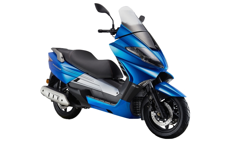

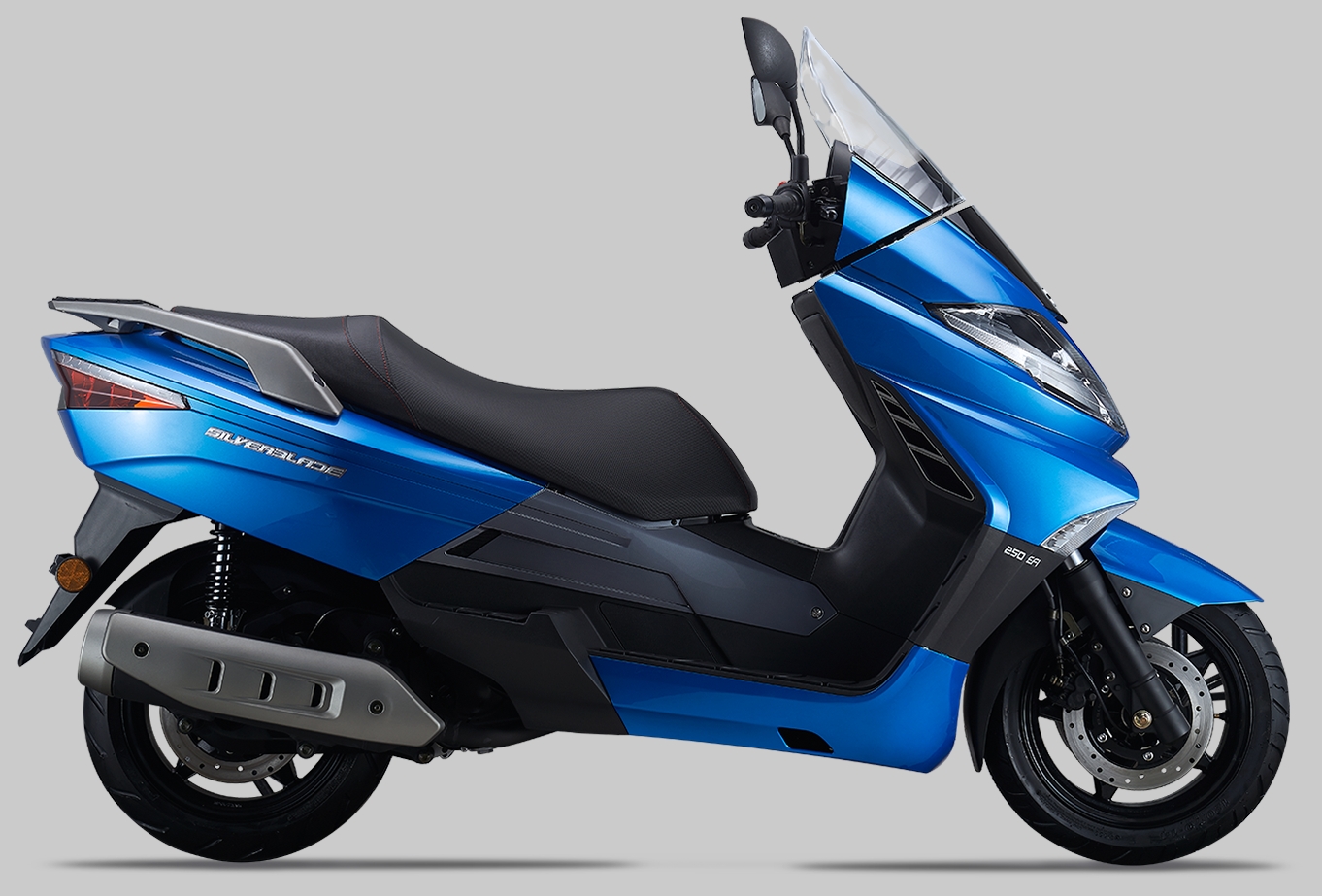

KEEWAY SilverBlade 125EFI - KRAES
Nové farebné prevedenie s motory 125cc/250cc.

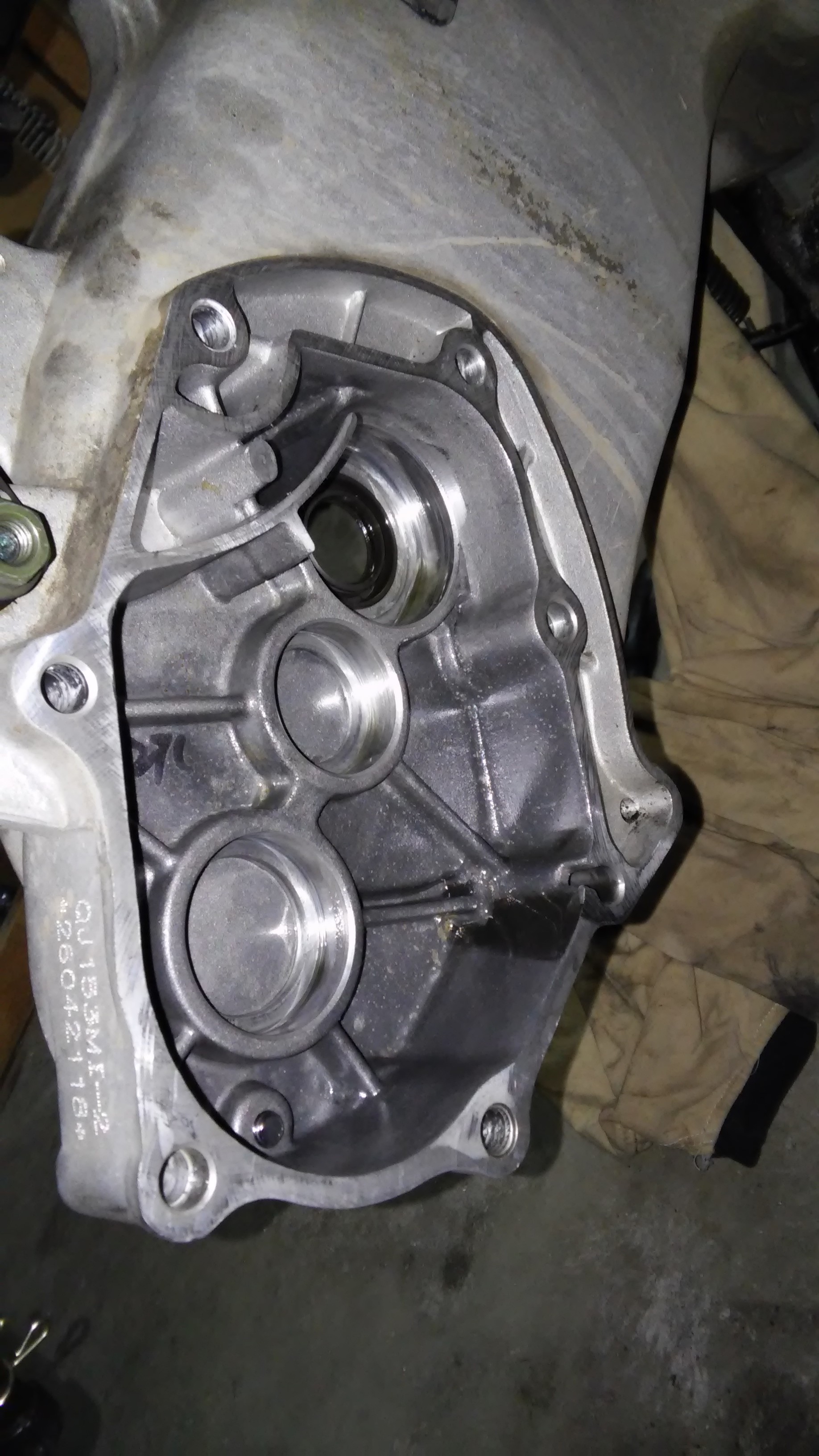

Re: KEEWAY SilverBlade 125EFI - KRAES
Konečne mám trochu viac času tak dávam pár fotiek z výmen valca
ešte variator a môžem robiť zabeh
ešte variator a môžem robiť zabehpiaggio mp3 lt 400 ie
Valec 125 za airsal 153 ccm a ešte chcem menit variator chcem tam dať j-costa
Nóóó´palec hore!
hentak meniť valec - miesta menej ako málo. Ale zas vybrať motor z rámu je tiež dosť roboty.
