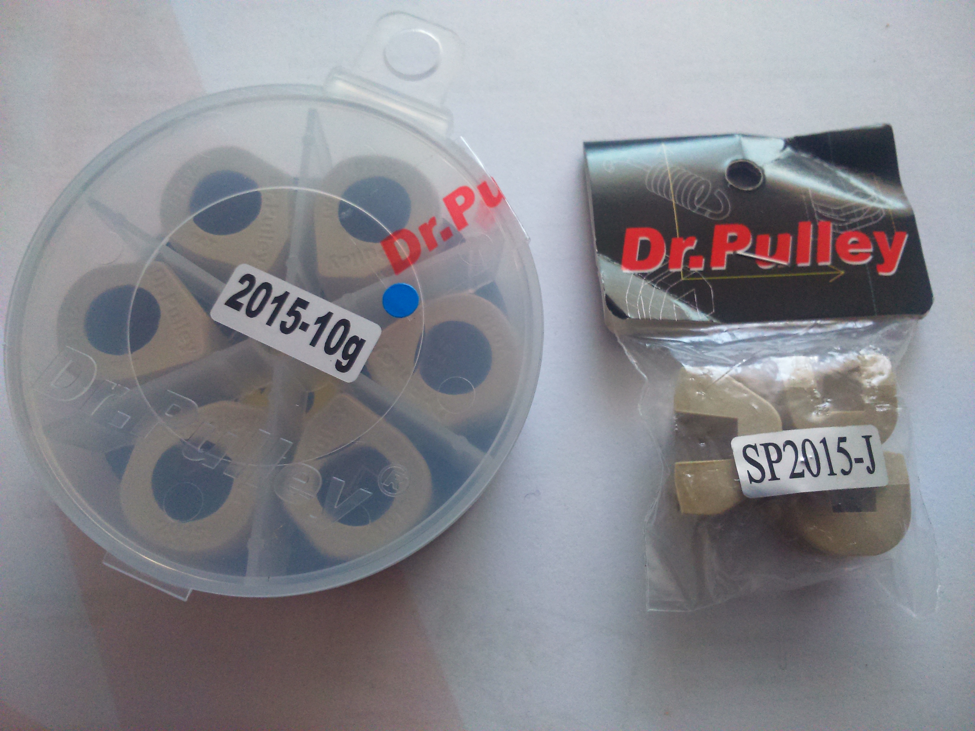

Práve dorazili dlho očakávané valčeky Dr. Pulley, akurát neviem kedy je výmením, keď má byť tento týždeň pekné počasie na prevetranie.

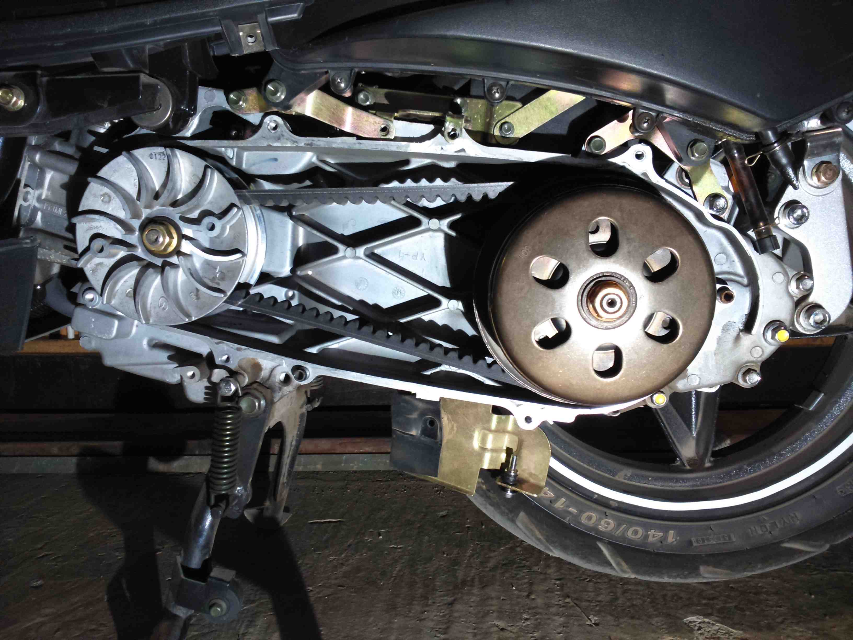

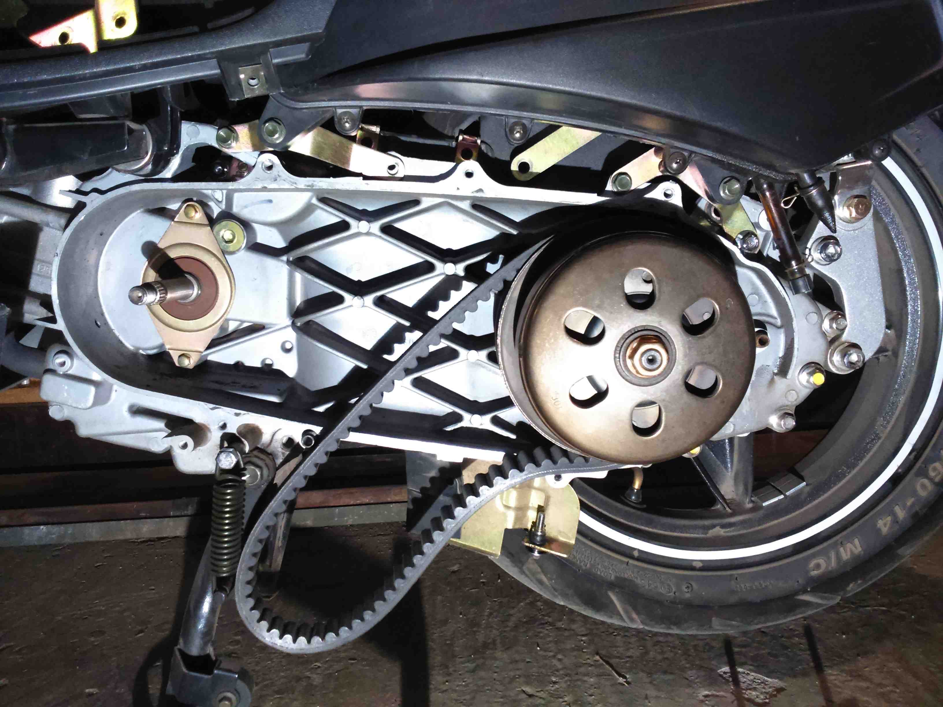

Konečne som dnes vymenil origoš valčeky za valčeky Dr. Pulley. Stále som to odkladal na teplejšie počasie aby som nemusel v garáži kúriť. Keď bolo teplo a slnečno sa jazdilo a pri tomto „návrate zimy“ mi už neostávalo nič iné ako si prikúriť a pustiť sa do toho, aby som to stihol aj vyskúšať a porovnať pred výjazdom na Lačnov a Červený kláštor. S výmenou nebol problém, po domácej výrobe prípravku „vario stopper-u“ šlo všetko ako po masle. Síce dnes fúkal dosť silný vietor, ale nedalo sa odolať, aby som to aj hneď neodskúšal. Zatiaľ len po známych trasách, ale pre udržanie rýchlosti v meste 50km/h (GPS) po výmene motor beží na 7000ot./min miesto 6000ot./min, čo bolo pred výmenou. 90-ka sa zdá byť v pohode, ale pre silný vietor to môže byť skreslené. Až sa počasie umúdri, prejazdom cez „Sorošku“ uvidím čo výmena priniesla.
