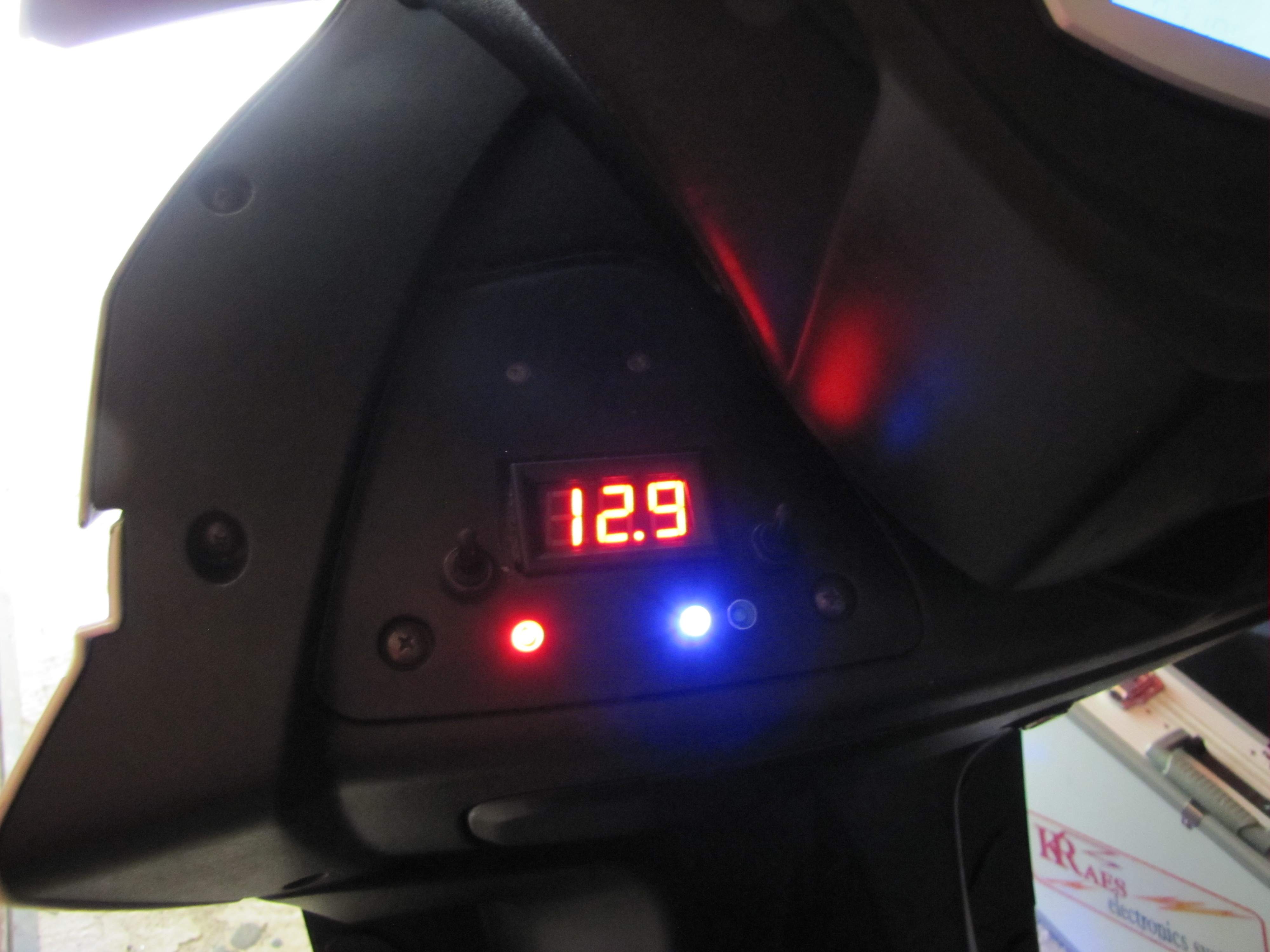

KEEWAY SilverBlade 125EFI - KRAES
Tak a je všetko nainštalované - GSM Alarm, podsvietenie so zmenou režimu svietenia, a kabeláž na snímač teploty motora a prídavné diaľkové LED svetlá. Len mi stále smerovky neblikajú a to z dôvodu že zo servisu prišiel síce prerušovač podľa katalógového čísla, ale s iným označením, tak po pokusnom založení robil zasa niečo iné ako to, k čomu je určený. Tak už údajne je na ceste prerušovač s identickým označením.
Na rozoberanie kapotáže je presný postup, ktorý sa nedá nijako obísť, všetky plasty sú pevné a kvalitne vyrobené, lícujú jeden s druhým. Elektroinštalácia je tiež kvalitne prevedená, nič samovoľne neplandá, všetko má svoje miesto, konektory (okrem svetiel a spínacej skrinky, na tie sa voda nemá ako dostať) sú vode odolné podľa triedy tesnosti IP67. Prevedenie zvarov konštrukcie kostry je tiež dokonalé, bez oprskancov, vyzerajú ako roboticky spravené, kostra sa zdá byť silná a pevná, zatiaľ bez seba menších náznakov korózie na všetkých dieloch. Pri demontáži nebola ani jedna skrutka samovoľne povolená. Zatiaľ nemôžem na KEEWAY SilverBlade 125EFI a jeho tvorcov nadávať, uvidíme časom.

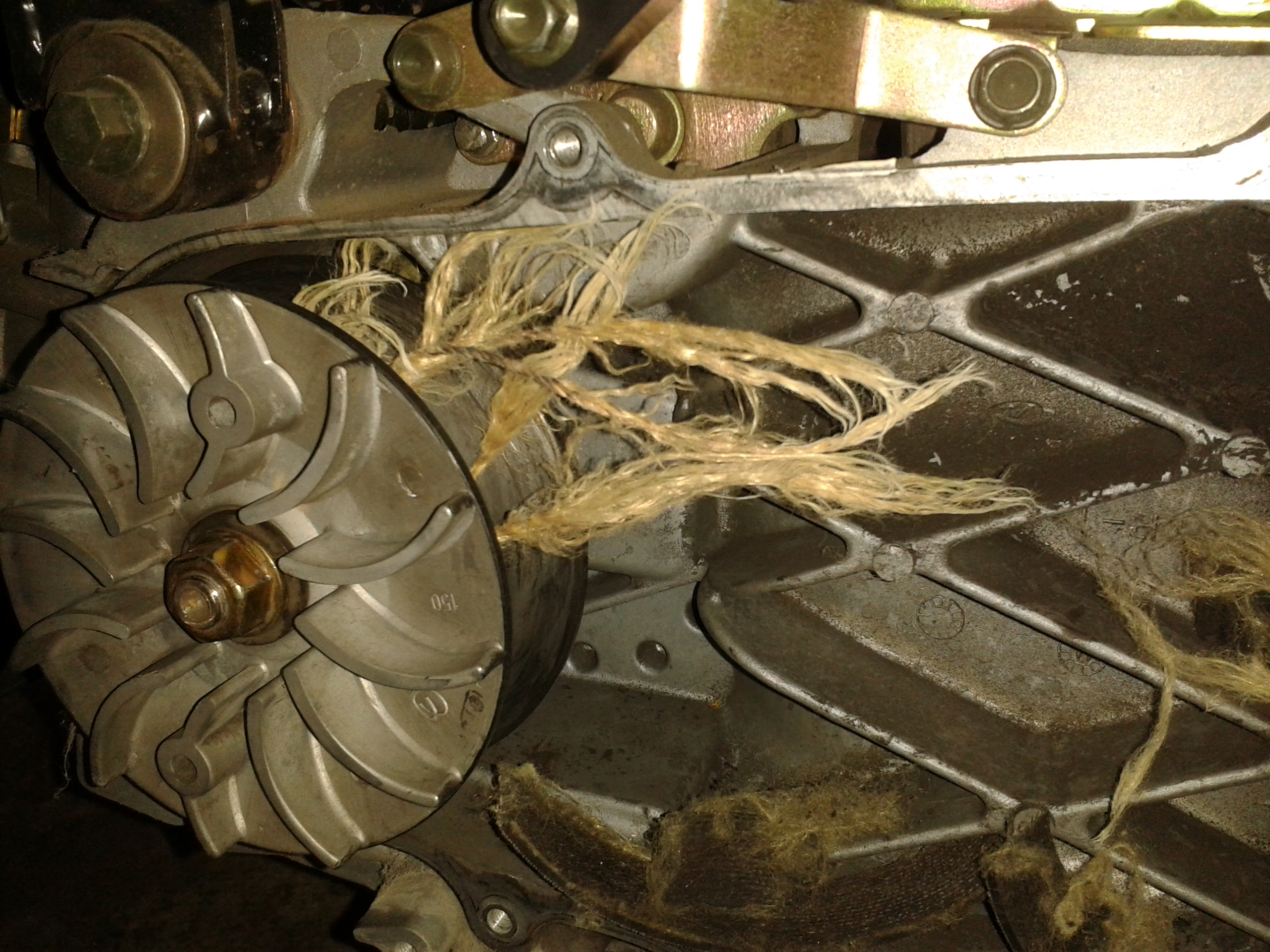

Pozdravujem keewayakou, dneska rano s prace moj stoj zostal stat na krajnici a dakujem za to remenu ponewac je na sracky. Tak ze trening a tlacit cca 1,5km. Dal by som aj foto ale niek to neviem sem vlozit.

"chyp" - Môžeš bližšie opísať čo sa stalo? A to pri koľkých najetých km, mal by vydržať 24000km, ale serviska do poručuje pri 8000km vymeniť.

KRAES: mam nabehane nieco cez 8500km a asi pri 8000km som menil valceky Dr pulley.

No super, na valčekoch Dr.Pulley mám cez 800km, celkovo má KEWYN 7500km, tak dúfam že ma táto katastrofa nečaká! A akú hmotnosť valčekov si dával a aké sú dojmy? Ja valčeky Dr. Pulley hodnotím pozitívne, (10g) aj vo dvojici do kopca na známych trasách ide o 10-15 km/h rýchlejšie, pri rýchlosti 90-95km/h (GPS) má motor nižšie otáčky, držia sa od 8000 do 8200ot./min.chyp napísal:KRAES: mam nabehane nieco cez 8500km a asi pri 8000km som menil valceky Dr pulley.

Mam tiez 10g a o cosi sa to lepsie spravalo. chlapik v keewayi v komarne ma upozurnoval ze remen dopraska ale neratal som ze az tak. Uz mam objednany tak som zvedavy kedy pride.

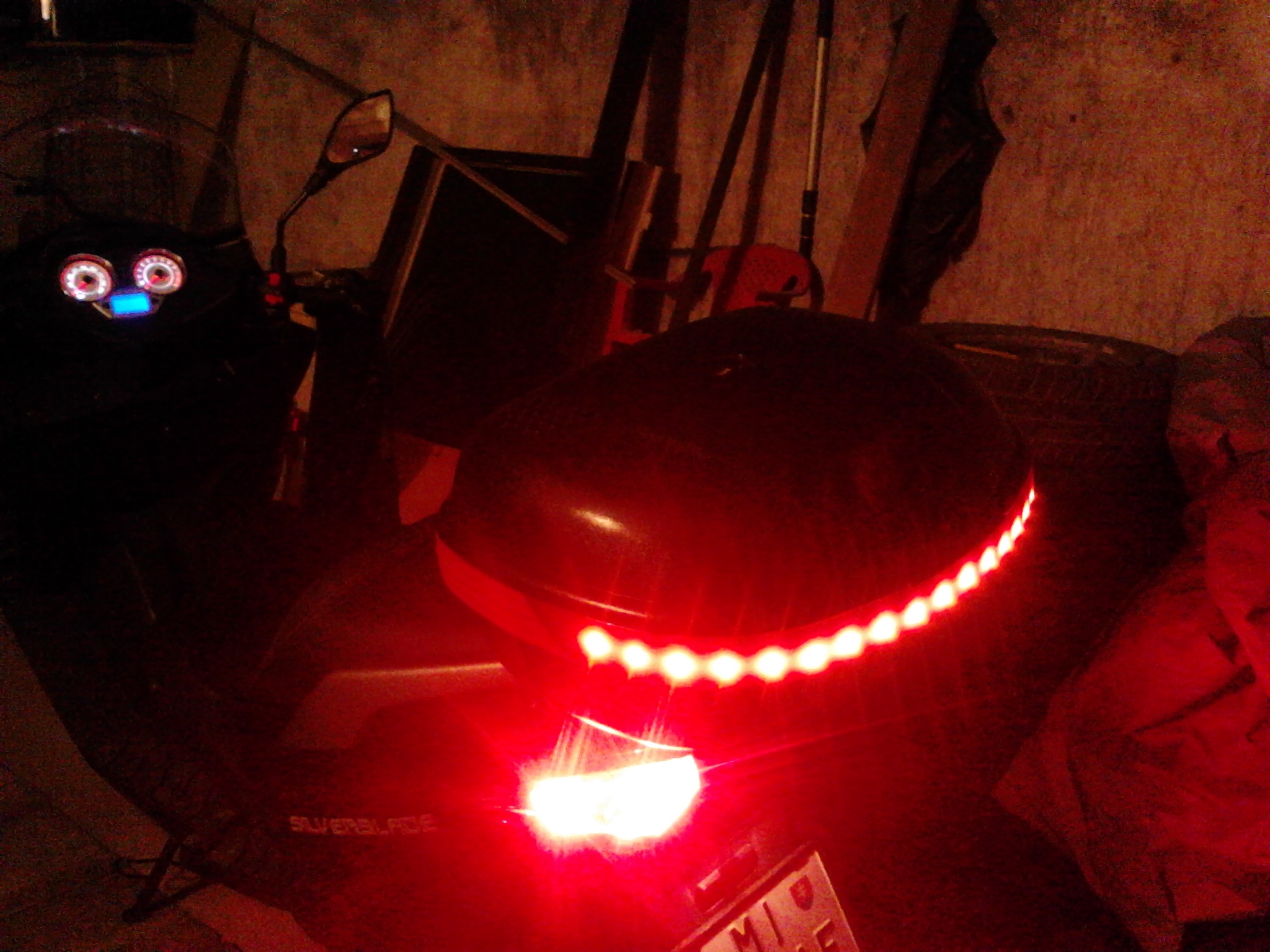

Re: KEEWAY SilverBlade 125EFI - KRAES
Zdravím ! Aj ja som sa trocha pohral so svojim BLEJDOM a pridal som mu jedno brzdové svetlo a to rozsvietil som box ledkovým pásom. V noci to dobre vyzerá ( aspoň mne sa páči).
PS : To odkiaľ objednávate tie súčiastky na Blejda - je nejaká stránka na slovensku , alebo katalóg?

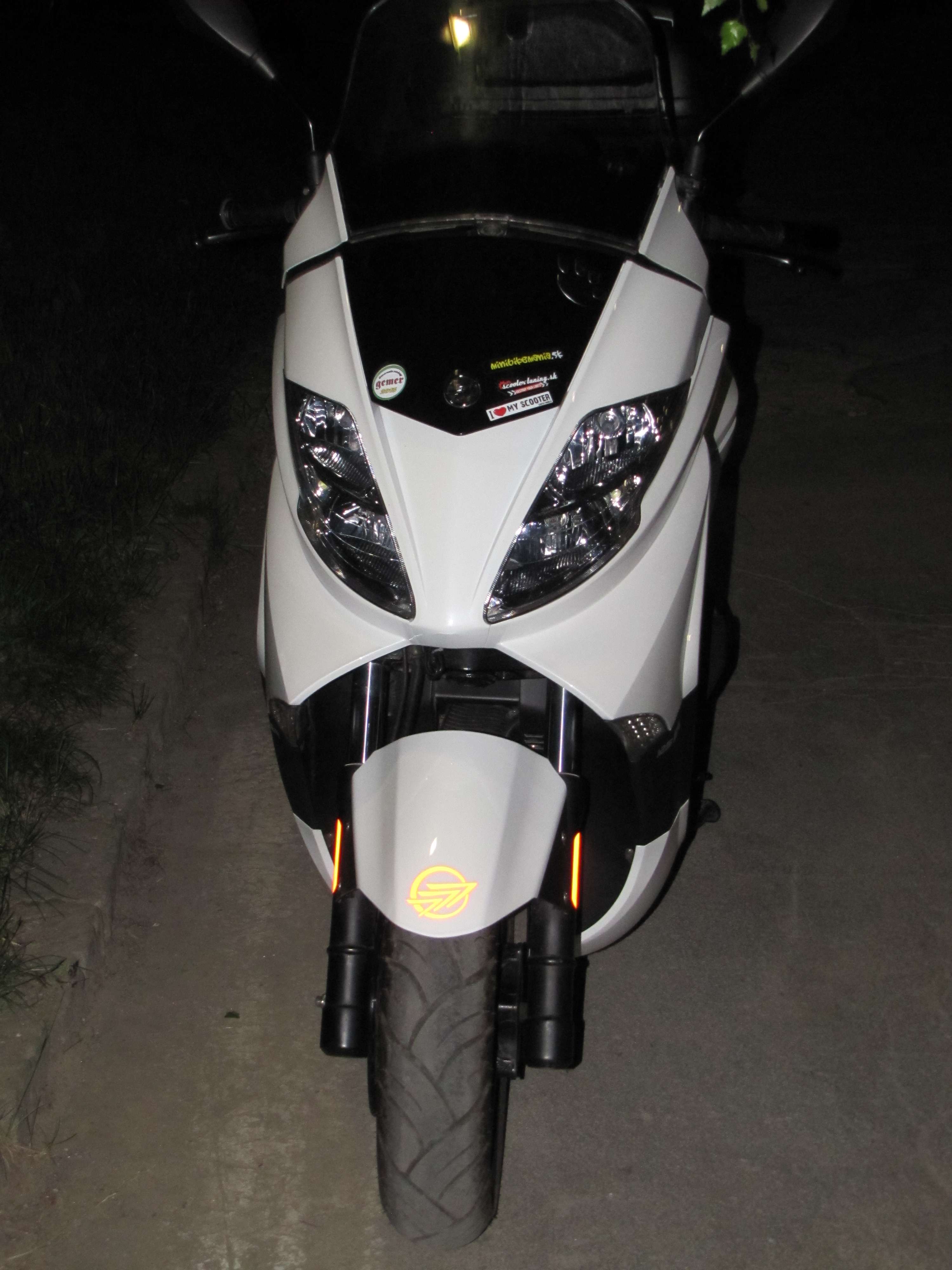

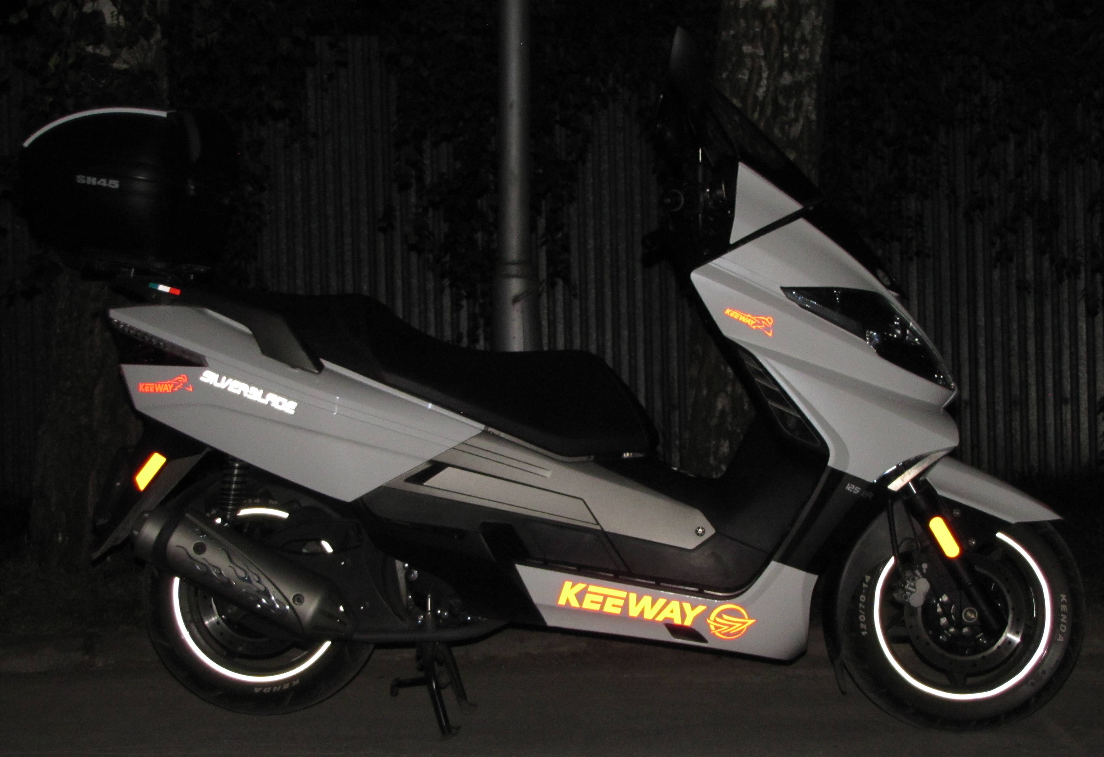

Konečne sa mi podarilo so spolujazdcom (dcérou) zistiť výhodu či nevýhodu „valčekov“ Dr. Pulley a záver je jednoznačne pozitívny, výmena sa určite oplatila. Prešli sme po známej kopcovitej a aj rovinatej trase asi 105 km s tým, že otáčky motora som sa snažil držať na 7500ot./min maximálne do 8000 s rýchlosťou do 90km/h. V ťažkom stúpaní bola rýchlosť o 10-15km vyššia ako pred výmenou, motor tiež išiel vo vyšších otáčkach. Ďalších asi 100km som bol už sám na Dobšinskom kopci, a v zákrutách som už bol pre bezpečný prejazd nútený aj brzdiť. Pred výmenou tých 50-60 km postačovalo na výjazd kopcom bez použitia bŕzd. Priemerná spotreba bez mestskej premávky vyšla na 2,83L/100km.
Ako reaguje reflexná fólia na blesk v noci je na foto.

Tak ze dnes novy remen nahodeny a skuter ide horsie ako zle. Hlava v smutku, vyzera to ze bude treba novy variator.

Použil si originálny rozmer 22,5 x 921? Ja už mám nachystaný MITSUBOSHI 23 x 919 iný rozmer nebol dostupný. Keď by si menil variátor, mohol by si nahodiť ten čo ma Miloxxx21 a to J.COSTA.chyp napísal:Tak ze dnes novy remen nahodeny a skuter ide horsie ako zle. Hlava v smutku, vyzera to ze bude treba novy variator.

dal som rozmer 920x22,5

hladam komatibilne vario ale je to tazko. nechcem vyvalit za to 150ecok.

Remen trasie na volnobeh ako na vlnach a klepe to. su tam vole aj ked to rukou chytim.
