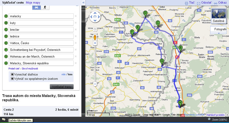

#141 Príspevok od užívateľa 9393andy » Ne Máj 15, 2011 3:21 pm
Nenašiel som v žiadnom e-shope kevlar remeň len klasicky original a ten moc nechcem :/ ale ak nenajdem iný tak bude ten..+ počasie nejak nevyšlo tak to spojku rozoberiem zajtra až utorok podla počasia trocha prešmyrglujem a namontujem a uvidím.
Plánujem dať piatok menší trip kedže som do lednic nemohol ísť tak si to idem vynahradiť.. Trasu mám nasledovnú.+planujem zastaviť skoro všade,zamky,jazera,kaštiele.. :) Vyjazd tak okolo 13:00-14:00 a príchod 20:00-22:00 rad by som na rakuskej strane stihol zapad slnka.Vyzera to na 114km usek no myslim že sa to natiahne na 180Km.
Zatial to vyzera že bude krásnych 27 ˚ C. To by bolo ideálne.. Uvidíme :-)

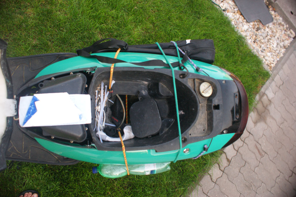

#147 Príspevok od užívateľa 9393andy » Ut Aug 02, 2011 8:44 pm

#148 Príspevok od užívateľa modreOKO » Ut Aug 02, 2011 8:53 pm
sorry za blbu otazku som lama .. ale co je toto ? :unknown:

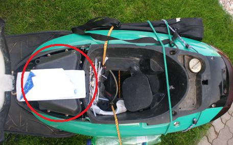

Prílohy
(28.67 KiB) 46 stiahnutí

#149 Príspevok od užívateľa 9393andy » Ut Aug 02, 2011 8:59 pm
To som si tam len položil..Je to tlačivo: Správa o nehode
Len je tam rok tak je v stave v akom je :D
Nakoĺko v kuri mam len neporiadok.. a hodne hodne eskapasok.. na číne opravia všetko 8)

#150 Príspevok od užívateľa modreOKO » Ut Aug 02, 2011 9:03 pm
nojasne jasne .. to chapem ale mne sa jednalo o ten plast pod tym a cely ten priestor okolo vo to je ? .. vyzera to ako nejaka nádržka alebo co .. vies co myslim .. to podtym ten plast cierny :)
