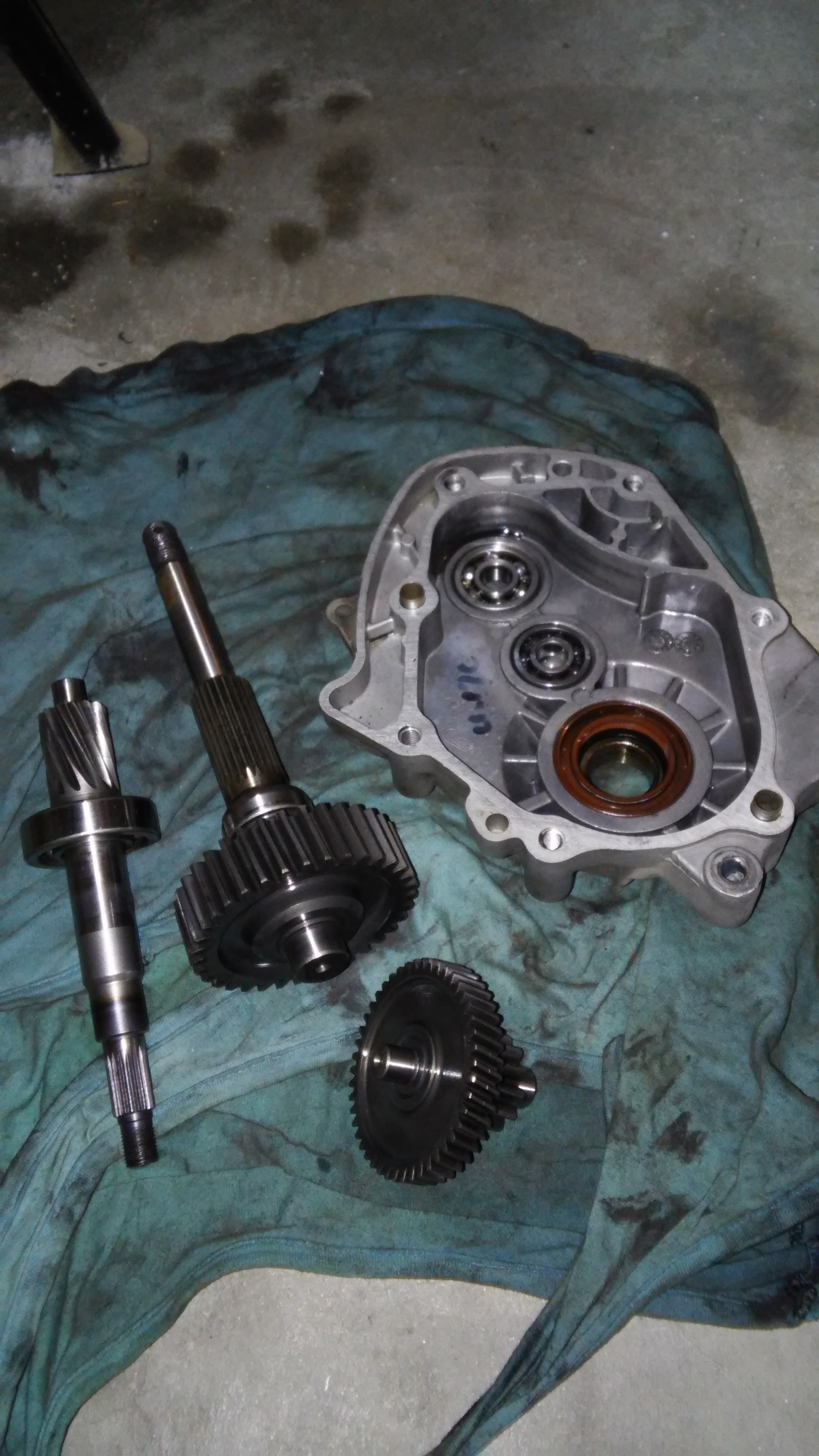

Vymenil som originál prevod za ťažší-rýchlejší

O kolko tazsi?

#156 Príspevok od užívateľa bobe1 » Ut Dec 23, 2014 9:43 pm
Jednoducho 125cc som prekopal na 153cc a prevod som kúpil na 150cc originál,rozdiel je o jeden zub viac na primárnom prevode a o jeden menej na sekundárnom prevode.

Namiest variatora radsej zmen sekundarny prevod
